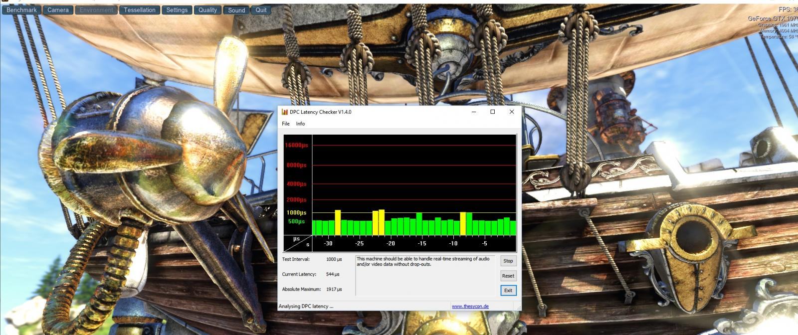

Hi,
ich teste die Grafikkarte gerade und habe ständig alle paar Sekunden freezes in allen Spielen und Benchmarks. Ca. alle 5 Sekunden friert das Bild für vlt. ne halbe Sekunde ein und dann gehts weiter. Auch in YouTube. Auch beim scrollen im Browser entstehen komische Linien auf Mitte des Bildschirmes. Also teile des Bildes bleiben beim scrollen hängen und rücken anschließend nach. Treiber hab ich deinstalliert und wieder installiert. Sonst wüsste ich nicht was machen. Davor hatte ich ne 980TI die völlig problemlos lief in dem System. Woran könnte das liegen? Ist die Karte defekt? Übertaktet etc. hab ich absolut nichts.
Scheinbar ist das Spulenfiepen? Kenne mich damit nicht aus. Dachte immer das ist was hochfrequentes. Ich höre ein eindeutiges Geräusch (als würde ein Lüfter irgendwo streifen) wenn die Karte belastet wird. Es sind wohl nicht die Lüfter. Das komische ist, das Geräusch ist nur an einem bestimmten Ort im Raum wahrnehmbar. Direkt am PC ist nichts zu hören. Wenn es stottert verschwindet auch das Geräusch. Kommt dann aber direkt wieder wenn das Stottern vorbei ist.
Soll ich die Karte zurückschicken? Geht das so problemlos?
EDIT: Scheint wohl ein Nvidia Problem zu sein -> http://www.overclock.net/t/1605618/nvidia-update-2-gtx-1080-1070-high-dpc-latency-and-stuttering
Hab es mit dem Latency tool gecheckt und es sieht bei mir so aus:

Hi,
ich teste die Grafikkarte gerade und habe ständig alle paar Sekunden freezes in allen Spielen und Benchmarks. Ca. alle 5 Sekunden friert das Bild für vlt. ne halbe Sekunde ein und dann gehts weiter. Auch in YouTube. Auch beim scrollen im Browser entstehen komische Linien auf Mitte des Bildschirmes und es friert immer wieder ein. Also teile des Bildes bleiben beim scrollen hängen und rücken anschließend nach. Treiber hab ich deinstalliert und wieder installiert. Sonst wüsste ich nicht was machen. Davor hatte ich ne 980TI die völlig problemlos lief in dem System. Woran könnte das liegen? Ist die Karte defekt? Übertaktet etc. hab ich absolut nichts.
Scheinbar soll bald ein neuer Treiber kommen der das Problem behebt. Irgendwann mal. Schade, was macht man so lang?
Hast du schonmal versucht den treiber auf "Wambo" zu stellen?
Wambo?
Nvidia muss das per Treiber korrigieren. Scheinbar kriegen sie es vorerst nicht gebacken. Daher ist die Karte aktuell unbrauchbar. Wenn ich bedenke das andere die Karte schon länger als ich haben.
Windows 10 Pro und GTX 970, habe gelesen bei Win 10 soll das DPC Tool generell hohe Werte anzeigen. Aussetzer habe ich auch, allerdings nur wenn ich bestimmte Programme anhab und eher selten.
Hmm bei mir ist das aber unspielbar. Ich hab die Aussetzer permanent alle 5-10 Sekunden. Soll ich die Karte zurück schicken?
Das Problem ist (erst seit kurzem) bekannt, und scheinbar (hoffentlich) ein Treiberproblem. Es wird von zu hoher DPC latency verursacht.
Nvidia hat mal wieder Mist gebaut (von den anderen Problemen gar nicht zu reden). Dass dieses Problem nicht in den vielen Tests aufgefallen ist, zeigt auch wie sinnlos die sind.
Ob du sie zurückgeben willst, musst du selbst entscheiden, denn Nvidia hat bis jetzt nur gesagt dass sie den Fehler erkannt haben, aber wann ein Fix kommt, steht nicht fest.
Ähnliche Themen
