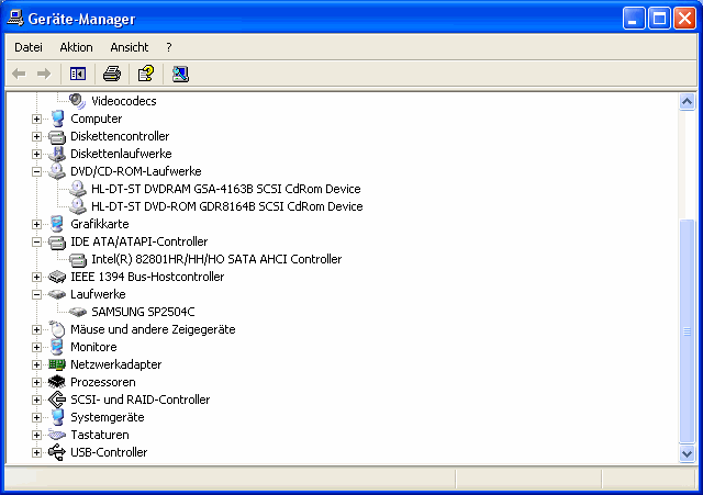

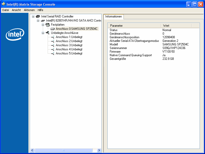

Ich habe gestern AHCI nachträglich installiert (wie im Gigabyte-Forum beschrieben).
Das hat eigentlich soweit alles gut geklappt.
Ich habe den Rechner gestern x-mal neu gestartet und es traten keine Probleme auf.
Heute morgen sah es dann wieder anders aus.
Es kommt das Windows Logo mit dem Laufbalken, der dann irgendwann stehen bleibt. Nach reset startet er dann einwandfrei.
Anscheinend bekommt dem Rechner die Nachtruhe nicht. :mad:
Vielleicht habe ich ja noch irgendwo was falsch eingestellt!?

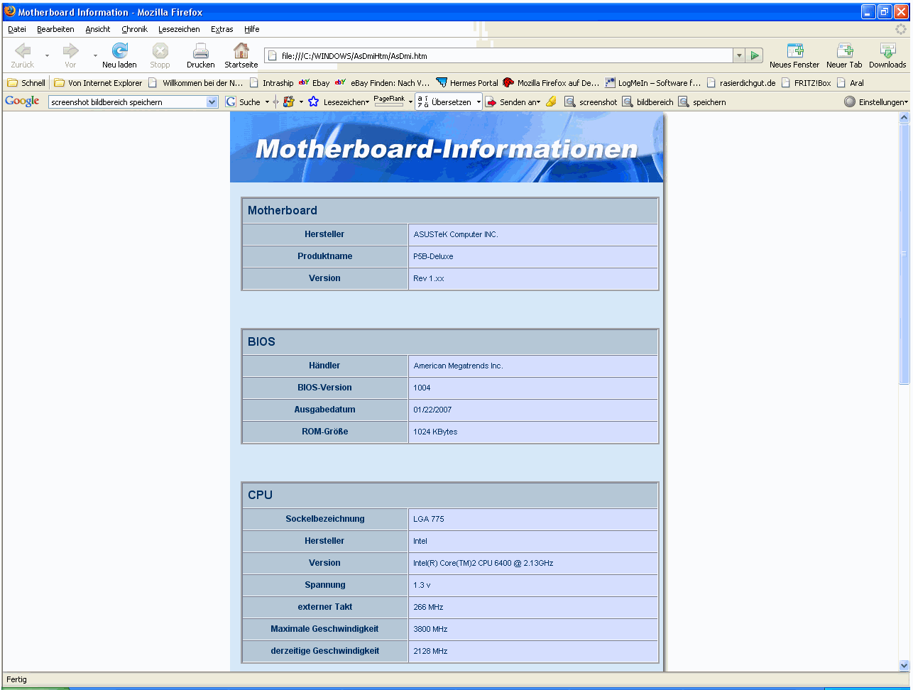

Ich versuch mal ein paar gifs anzuhängen.
