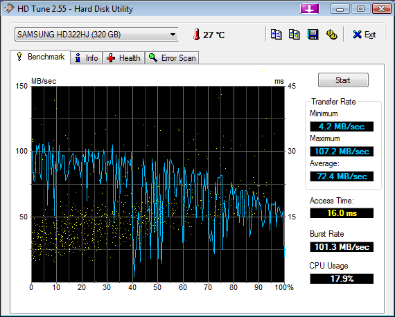

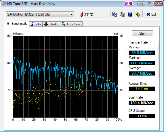

ich habe zZ eine Samsung F1 320 als Systemfestplatte. Diese würde ich gerne etwas beschleunigen. Man kann nun ja über einige Tools die Festplatte "physikalisch" verkleinern, und so nur noch auf die äußeren schnelleren Sektoren zugreifen. Bringt mir das denn überhaupt was wenn ich eh nur die ersten 50 GB der Platte nutze und immer brav defragmentiere? schreibt die Platte automatisch erst die äußeren Sektoren voll? ISt eine Geschwindigkeitssteigerung also nur im Brench vorhanden, da die Durchschnittsgeschwindigkeit steigt oder bringt das wirklich was?
Dann wolte ich nich wissen, ob die recht starkene Einbrüche bei der Lese/Scheibgeschwindigkeit normal sind...

Mir scheint deine Platte allgemein langsam für eine 320er F1...
Was mir spontan einfällt:
- Defragmentieren
- Volumenschattenkopie ausschalten, sofern nicht gebraucht
- Windows Suche Dienst deaktivieren, da dieser ständig indexiert
- Wenn das System älter ist vielleicht mal über eine Neuinstallation nachdenken
- Checkdisk durchführen, vielleicht hat sie einen Fehler ;)
Hoffe ich konnte helfen...

Benches sehn für mich vollkommen normal aus (für ne Systemplatte). Die Einbrüche kommen halt weil Prozesse (siehe Post #2) auf die Platte zugreifen, was natürlich solche Einbrüche zur Folge hat.
Wichtig ist folgendes: Auf die zweite Partiton nur Daten lagern auf die während dem normalen Betrieb nicht zugegriffen wird. Also Games/Programme am besten auf ne zweite Platte oder bei kleinen Sachen einfach mit auf die OS-Partition. So bleibt der S/L Kopf immer schön aussen im kleinen Bereich der Systempartition und kann so sehr schnell die gewünschten Positionen anfahren.

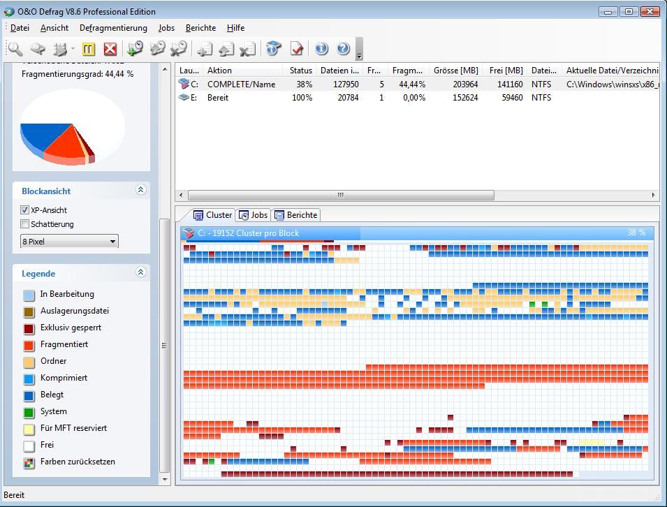

...hab mir nun mal den OO Defragger draufgemacht und festgestellt, dass die Auslagerungsdatei, einige "exkusiv gesperrte" Systemdateien und danach andere Daten im Weg sind um die Partition weiter zu verkleinern...wie bekomm ich die umgelagert?

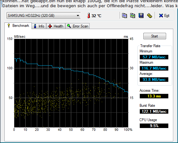

Die Zugriffszeiten sind wirklich grottenlahm.
Entweder du hast den Bench gemacht während irgendwas ordentlich auf der Platte rumgerödelt hat oder vielleicht ist auch zusätzlich noch AAM an.

edit: so hier noch ein Screen während des defragen...ich denke die dunkelroten Blöcke ganz am Ende sind das Problem. Laut Legende exklusiv reserviert.

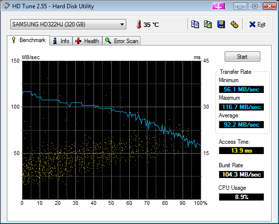

Und noch welche von HD Tune....die Einbrüche lagen offensichtlich wirklich an Windoofzugriffen. HD Tune stört sich anscheinend nicht daran, ob Festplattenbereiche Parioniert sind oder nicht...Leistungstechnisch hat mir das ja bisher nicht viel gebracht.
