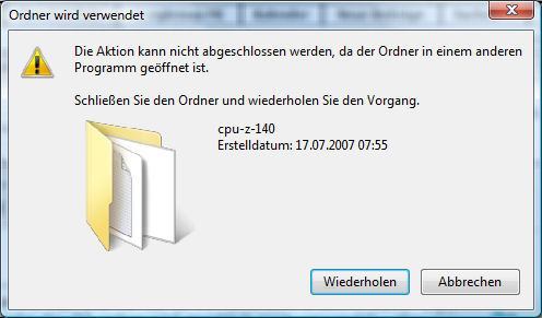

hallo
ich habe auf meinem desktop ein paar ganz normale ordner angelegt, zb ein odner wo ich cpu z drinne hab. und nun da ich ihn nicht mehr brauche wollte ich ihn löschen und siehe da: der ordner wird angeblich noch verwendet - also das hab ich unter win xp nie gehabt.
das passiert jetzt schon das vierte mal!
aber nach einem neustart lassen sich die ordner dann wieder löschen aber trozdem ich will doch nicht immer neustarten wenn ich was löschen will :fire:
hoffe ihr könnt helfen

Dann schau mal in den Taskmanager. Vlt. wird das Programm noch verwenden, welches im Ordner ist.
Wenn du die Prozessstruktur beendest, sollte es gehen.
Mach mal alle Deine Ordner sichtbar, vlt. haben sich da "wichtige" Systemdateien eingeschlichen, deshalb lässt er sich nicht löschen.
Nur ein Gedanke
Der Bug ist bekannt, kann man aber ohne weiteres nicht lösen. Das Einzigste was hilft ist eben der Unlocker oder ein Neustart.
stimmt so nicht.
wenn wirklich kein programm zugreift ist die suchindexierung meistens dran schuld, deaktiviert man diese kommen solche probleme nichtmehr vor...
das hatte schon unter xp die gleiche ursache
