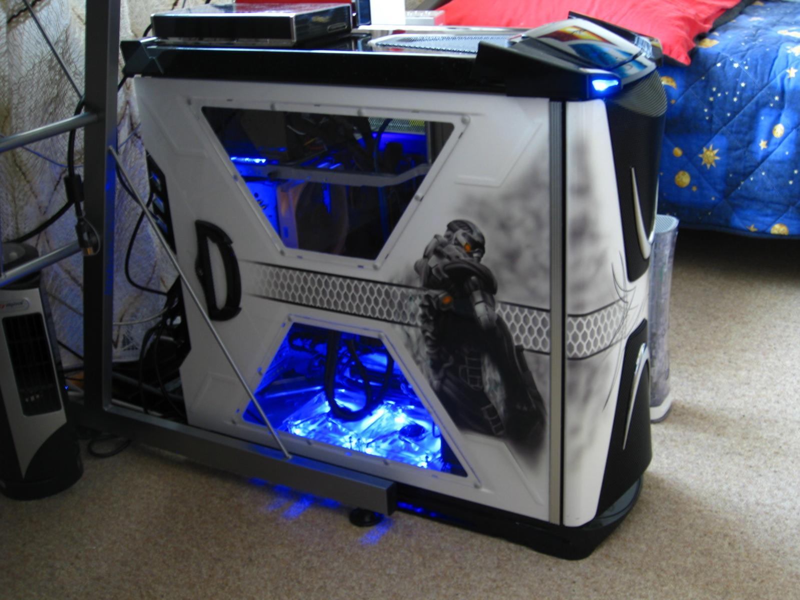

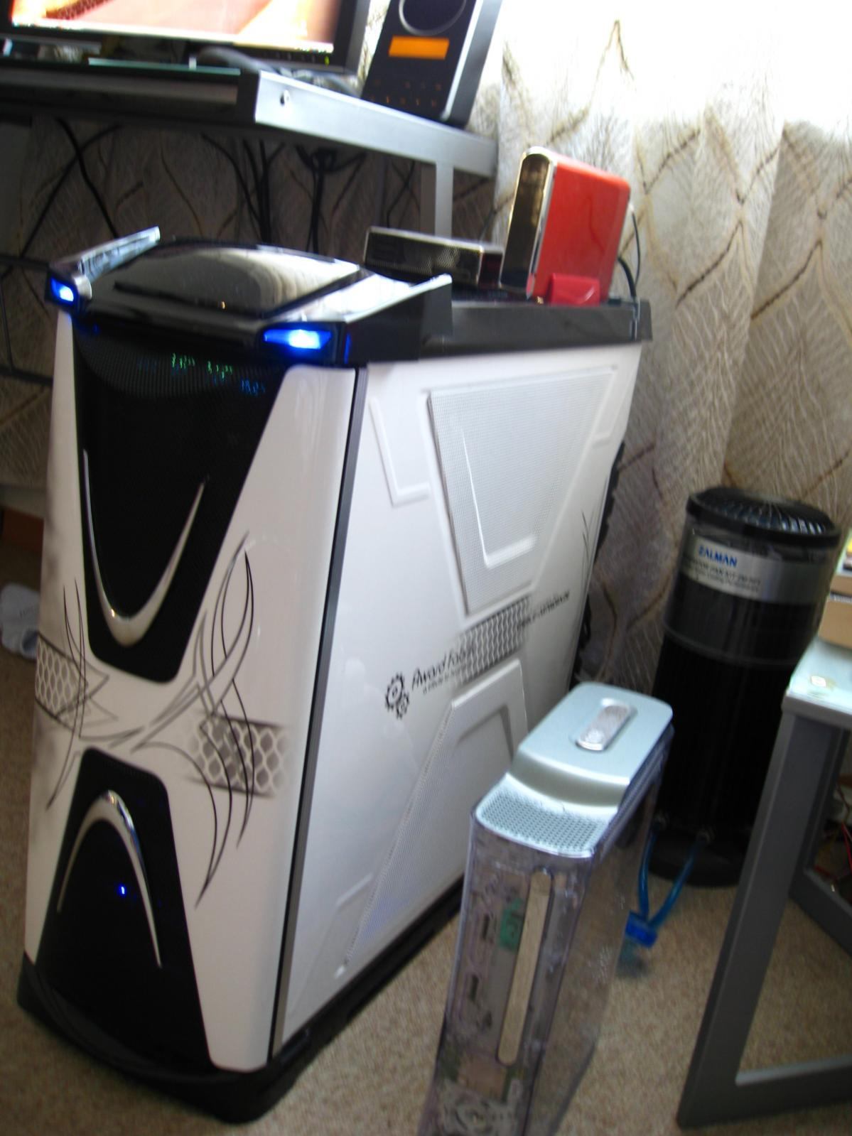

also es kommt alles in ein Xaser VI Gehäuse (siehe Anhang)
Lüfter installiert:
Front: 140mm kühle Lüft rein
Back: 140mm heisse Luft raus
Ground: 2x 120mm kühle Luft rein
Auf dem Radi: 3x 120mm heisse Luft wird abgesaugt
Was denkt ihr?
