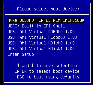

Hallo!
Habe mir ein NAS mit einem ASRock Rack MB und Xeon zusammen gebaut.

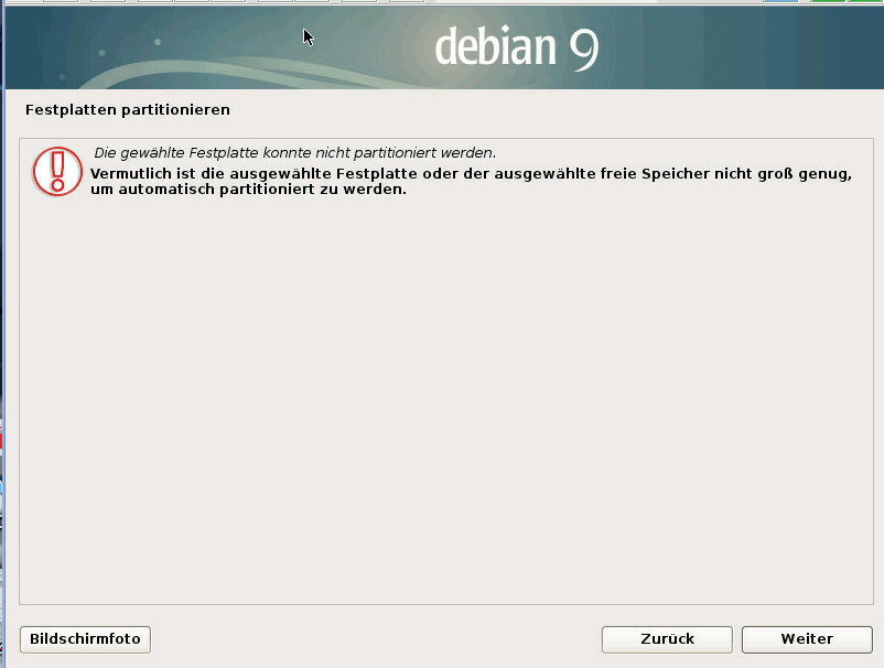

Nun wollte ich OMV installieren und scheitere bei Festplatten erkennen/Partitionieren.
Beim standard Wizzard meckerte er, dass das gefundene Storage zu klein wäre um partitioniert zu werden...wtf :)
Dann habe ich mit ESC abgebrochen und im Debian-Installer-Menü nochmal auf erkennen gedrückt.
Nun kommt immer:
1) "More than one storage device has been detected" obwohl nur ein Storage derzeit drin sitzt (Ausser er meint das gemountete CD-Iso über IPMI)
2) Nach Bestätigen kommt dann folgendes:
"-> Kein ROOT-Dateisystem
Es wurde kein Root-Dateisystem festgelegt.
Bitte beheben Sie dies im Partitionierungsmenü."
Ich hab ehrlich gesagt grade nicht den blassesten Schimmer was er von mir will :)
Im Bios wird die Intel 16GB M.2 SSD jedenfalls erkannt.
Hat jemand einen Tip wo ich suchen könnte?
Grüße, Björn

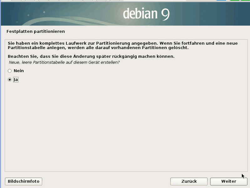

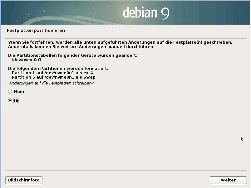

So, Debian läuft.
Partitionierung mußte ich händisch machen, aber sonst alles okay.
Liegt es tatsächlich nur an der fehlenden manuellen Funktion zu partitionieren?
Hier kann man doch sicher nun OMV einbinden...Fortsetzung folgt

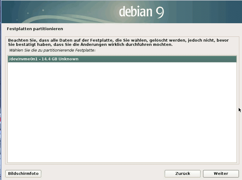

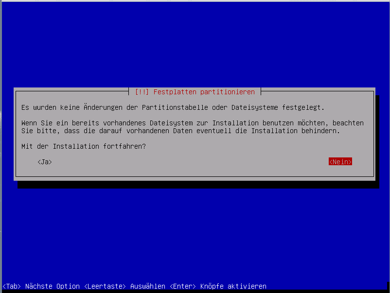

Nun also Debian nochmal runter und OMV installiert.
Jetzt meckert es, dass Daten vorhanden sind und geht nicht weiter.

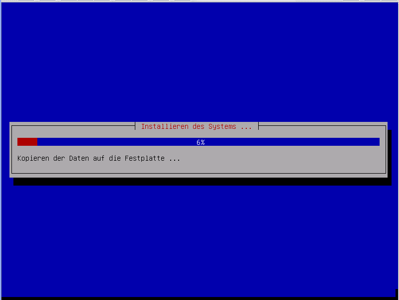

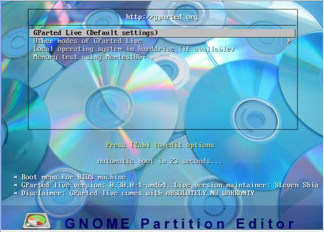

Also mit GParted die Hälfte als ext4 und andere Hälfte als Swap partitioniert und formatiert:
OMV Install ging dann bis ca. 60%:

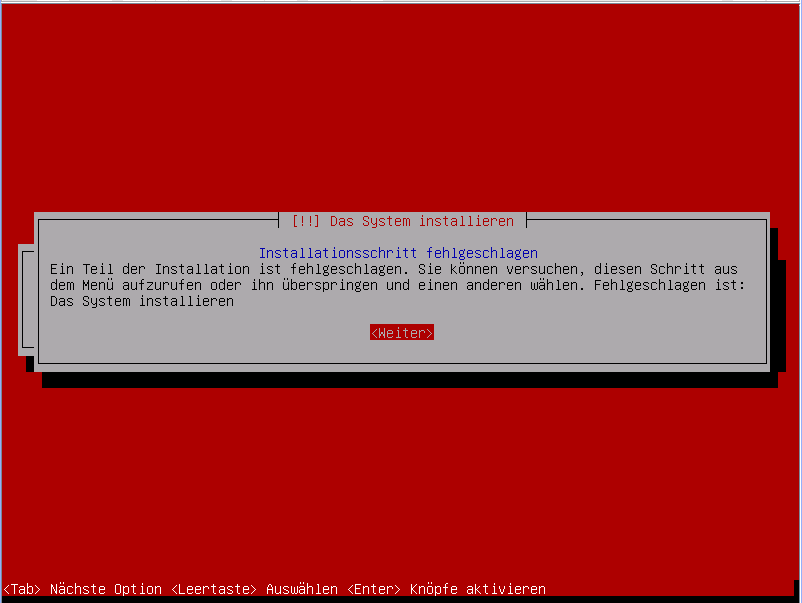

und dann wars das wieder:
Was ist nur falsch mit dem Teil :wall::coffee2:

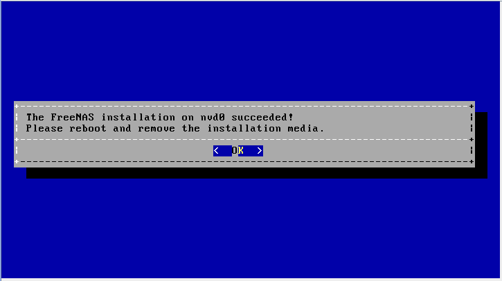

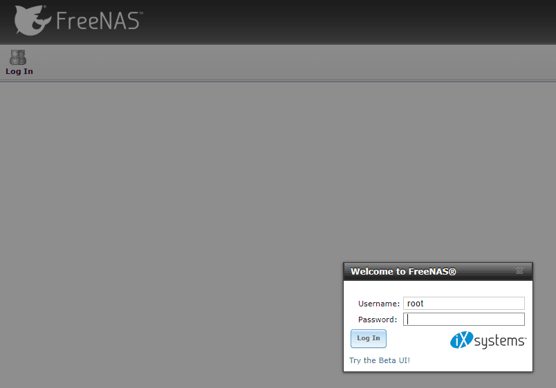

Okay, noch kurz nach dem Zähneputzen:
Done, geh ich halt zu FreeNAS :d
