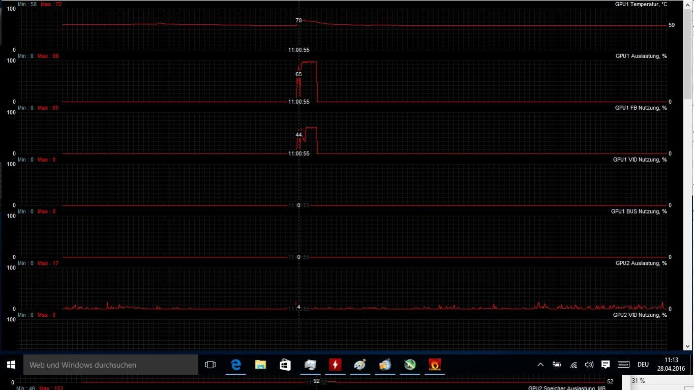

habe mir mal das HW Monitor geloadet, und dort sieht man das die Geforce von 475 auf 270 runter tacktet ab 70 °C, warum weis ich allerdings nicht, und das auch die HD nicht komplett abgeschaltet ist, weil als ich das versucht hatte, ging selbst die Geforce nicht mehr im Spiel, und auch nicht im CS 1.6.
danke schonmal für deine antwort.
400 MHz ist viel zu wenig. Dann ist irgendwas nicht in Ordnung, 70° sind normal für die Karte. Hast du Bilder gemacht? Afterburner kann OSD einblenden und Screenshots machen.

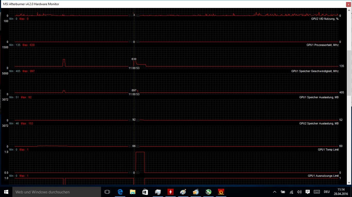

hier mal 2 Bilder, wo man sieht, ab wann sie heruntertacktet, Unbenannt10.jpg Unbenannt11.jpg

das Spiel würde denke ich auch bei mir laufen,wenn ich bei 270 MHZ ja 30 FPS habe,müsste es bei 640 ja flüssig gehen, aber wie man sieht Tacktet er sofort runter nach 5 sekunden.

aber das die graka bei 3d Anwendungen mehr als 60 grad hat ist doch normal in einem Laptop. kann die Temperatur aber bei MSI nicht ändern.
Das heist ja quasi die bauen da eine Karte mit 630 mhz ein, und wissen aber das die nur 5 Sekunden gehalten werden und dann tacktet er auf 270. Das ist ja eigentlich Kundenverarsche oder nicht ? ist ja wie wenn man sagt der BMW hat 500 PS und verkauft den auch so, aber ab 90 ° Motortemperatur hat er nur noch 150 PS.

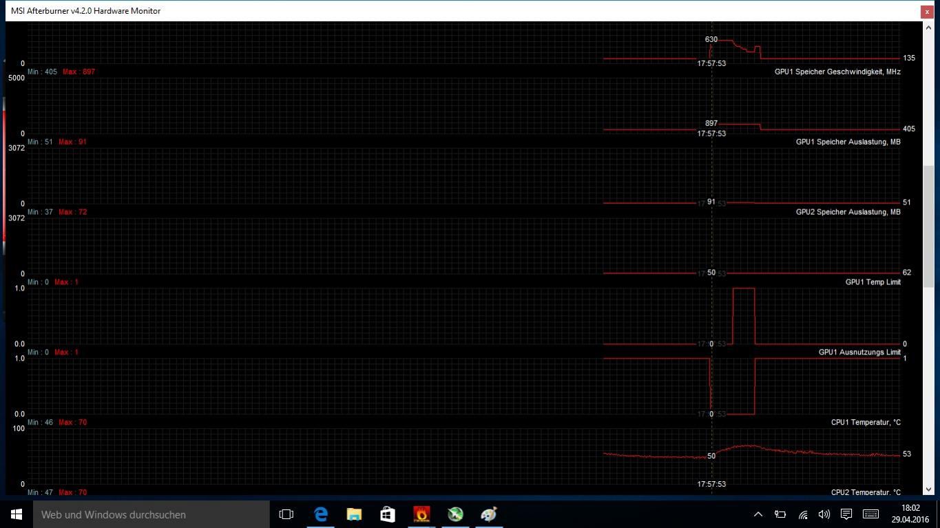

oder kann man das Templimit umstellen ? hier nochmal ein screenshot mit templimit. wo man auch sieht das sie sauber hochtacktet, aber dann wegen der Temperatur runter geht

70° sind recht unkonventionell, Fermi sind bekannt dafür dass sie heiß werden, meine GT530 läuft glaube ich auf 90 Temp Limit. Kannst du nicht den Regler im Afterburner nutzen? Du könntest es zur Not mit dem Fermi Bios Editor machen. Mit GPU-Z das VBIOS abspeichern und eine Kopie modifizieren, dann flashen, wichtig ist dabei die Grafikkarte im Gerätemanager zu deaktivieren (Treiber ausschalten). Diese Grafikkarten an sich sind Kundenverarsche, da sie nur marginal schneller sind als die in der CPU.
Das hier ist die Karte die ich habe, sie basiert auf dem gleichen Chip wie deine. Die Kühlung dürfte von der Leistung nahezu identisch sein, meine hatte immer so 75-80°. 90° Temp-Limit sollten ausreichen und du könntest auch noch Takt draufgeben, aber es wird kaum was bringen. Die hat auf den niedrigsten Auflösungen schon massive Probleme, erst recht wenn du nur die 64-bit-Variante hast.
Übrigens soll sie ab 600 MHz takten ab Werk. 400 sind zu wenig.

Es ist teils gelockt, hast du in den MSI Afterburner Einstellungen die Voltage freigeschaltet?

Die Karte dürfte selbst bei 70° nicht den Takt senken.
Ich habe eine GT540M in meinem Laptop. Da ist sogar ein OC auf 780 MhZ drauf. Die Karte wird ca. 75° warm und taktet nicht runter.
Allerdings solltest du dir wirklich Profile in der Nvidia Einstellung machen. Bei mir liefen die meisten Spiele standartmäßig auf der HD Grafik. Das ist natürlich extrem langsam.
Habe jetzt durch zufall (der Laptop lag länger im kalten Auto ) jetzt mal 10 Minuten spielen können auf lowsettings und mit voller MHZ zahl. Allerdings bleibt es bei den 30 FPS und wenn sie Runtertacktet, bleibt es weiter bei 30 Fps. Da kann ja eigentlich irgendwas nicht stimmen, aber ich glaube da muss ich mir echt nen Pc kaufen,für so ein Billigspiel.
Was heißt das, lastet sie nicht voll aus? Schaue mal in den Settings ob Vsync an ist. Im Spiel und auch bei Nvidia.
Eigentlich nicht, CSGO läuft auf jedem Drecks-PC. Mich würde ja auch interessieren ob die GPU auf 99 % läuft im Spiel. Bei meiner GT530 war es am Anfang so dass sie nicht ausgelastet wurde da der alte Phenom in dem PC wohl zu schwach oder kaputt war, mit einem Phenom II ging es dann. Dein Prozessor ist mindestens so stark wie der Phenom II.
Es wäre eine Möglichkeit die Spannungsmanipulation in den Einstellungen freizuschalten, die Karte etwas zu undervolten, den maximalen Takt etwas zu senken (z.B. 100 Mhz) und ein Coolingpad zu kaufen (großer Lüfter unter dem Notebook). Das könnte alles helfen....
