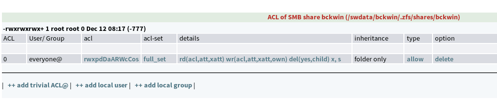

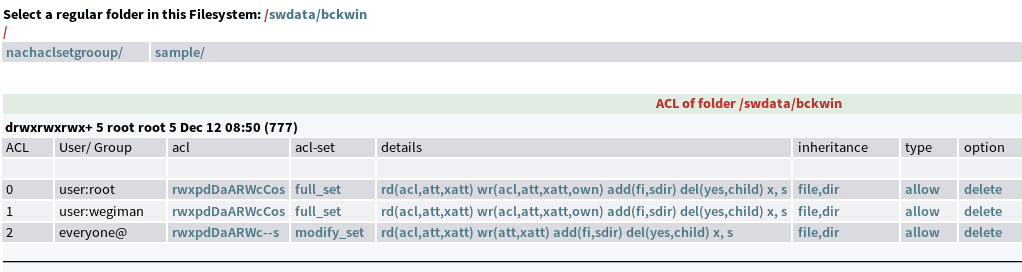

Unter napp-it habe ich folgende ACL's gesetzt:
SHARE:
FILE/FOLDER:

Fehlt da noch was an den Berechtigungen?
Die Konsole auf dem napp-it Server zeigt bei der Fehlermeldung wieder die im ersten Post erwähnte Meldung - [servername]\sharename sharename share not found.
