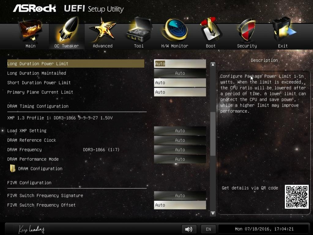

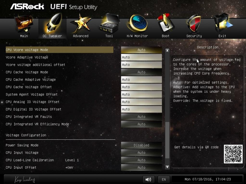

Poste mal die Default Werte und die OC Werte. Spannung, Takt u.s.w.

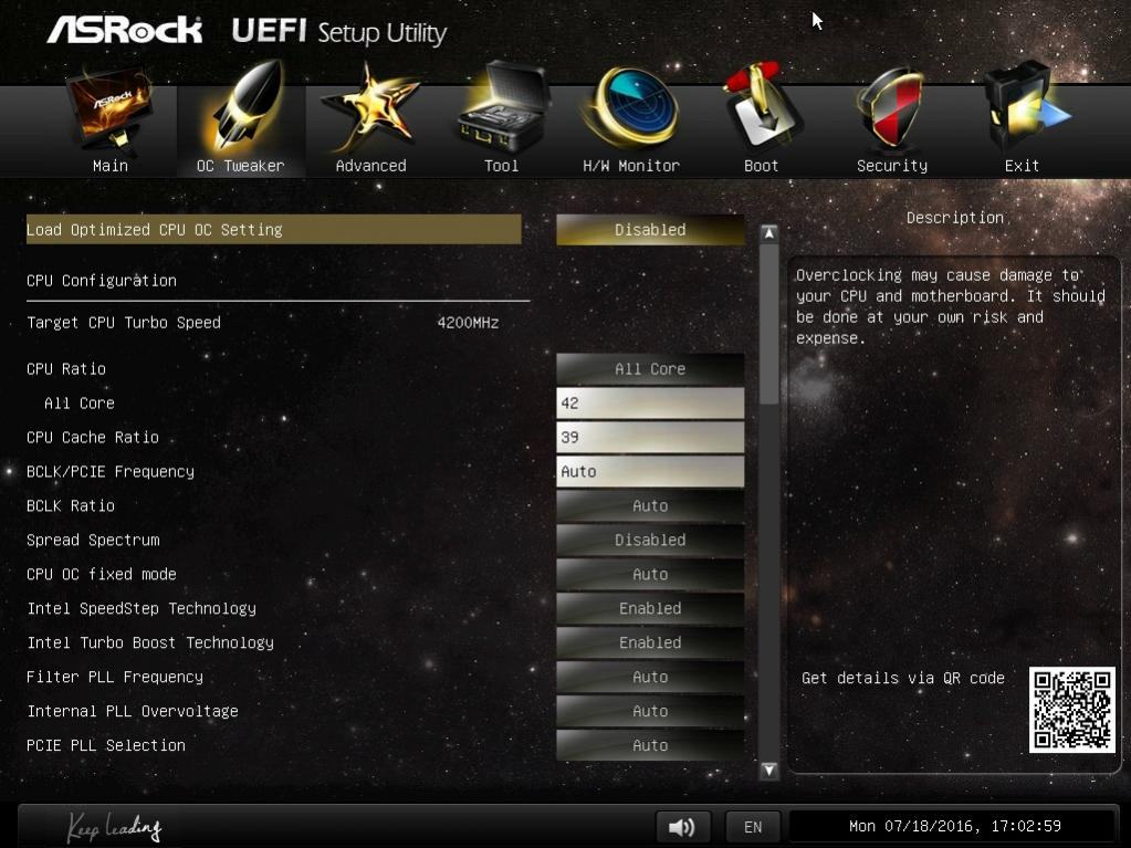

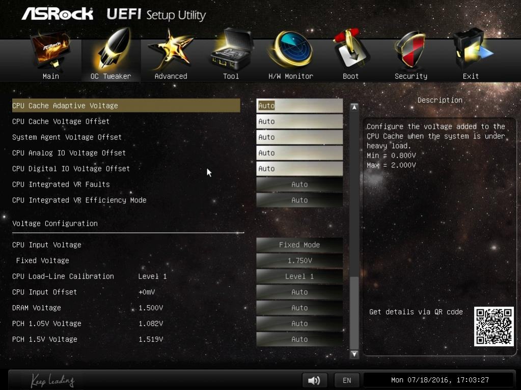

Hier Screenshots mit OC:
160718170314.jpg160718170323.jpg160718170327.jpg160718170341.jpg160718170344.jpg160718170259.jpg
Und hier Screenshots mit Default Settings:
160718170429.jpg160718170430.jpg160718170414.jpg160718170421.jpg160718170423.jpg160718170424.jpg
Ich denke ooverclocker ist schon auf dem richtigen Weg, evtl hat das MB bzw die Spannungswandler ein Problem damit , die Versorgungsspannung der CPU (Vcore) stabil zu halten. Hier schwankt die Spannung wahrscheinlich minimal, was dazu führt, dass bei Standard-Setting die Spannung mal unter den Wert fällt, den die CPU mindestens benötigt. Dann krachts!
Wenn Du die Spannung etwas anhebst (wie in deinem OC-Profil) dann bricht sie wahrscheinlich auch ab und an ein, ist dann aber noch hoch genug um die CPU zu versorgen.
Bei den aktuellen CPUs mit integrierten VRMs bin ich mir allerdings nicht ganz so sicher ob Du besser am Vcore (Spannung mit der die CPU arbeitet) oder der CPU Input Voltage (Spannung mit der die VRMs versorgt werden, diese erzeugen dann den Vcore) drehst.
Meines Verständnissen nach könnte es sowohl an einer Unterversorgung der VRMs oder der CPUCores liegen, das müsstest Du mal testen, denn wenn die VRMs schon nicht richtig versorgt werden, dann können Sie auch keine ausreichende Vcore zur Verfügung stellen.

Kann ganz einfach Testen, ein "No OC Profil" erstellen und nur den Vcore leicht erhöhen ^^

So hab ich das gemeint, erst mal Vcore anheben und wenns nicht reicht den Vcore mal wieder runter und dafür die Input Voltage anheben
Ich habe das jetzt ausprobiert...trotzdem friert der Rechner bei z.B. Prime95 direkt ein.
Ich habe mir jetzt ein neues Mainboard bestellt mal sehen, ob es damit besser wird.
