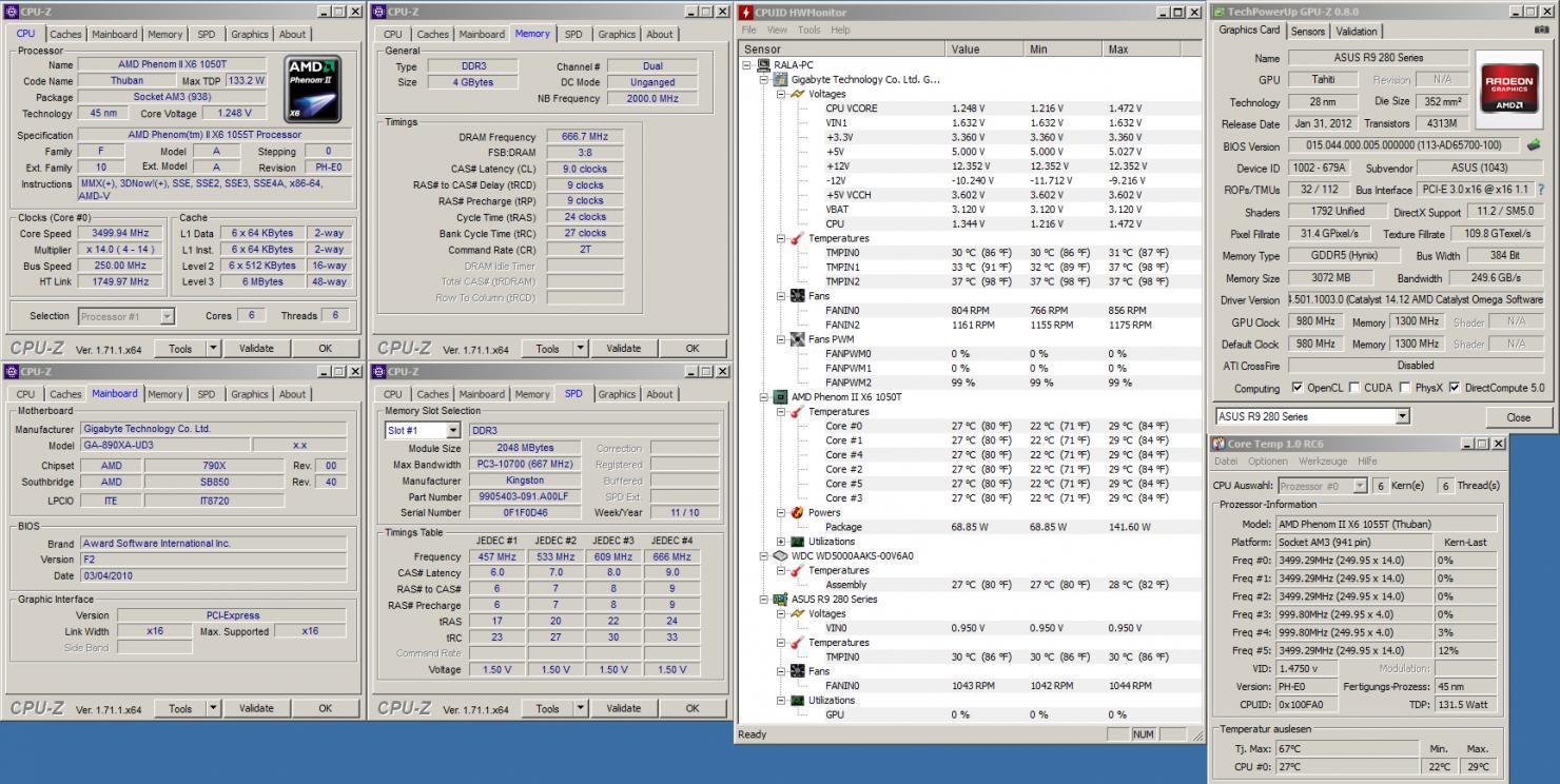

ich habe mich in letzter Zeit etwas mit dem OC meines AMD Phenom II X6 1055T beschäftigt und habe ihn jetzt scheinbar stabil auf etwa 3,5 GHz laufen (normal 2,8 GHz).
Bei einem Belastungstest mit Prime95 (etwa eine Stunde) ging die Temp laut CoreTemp bis 45°C.
Bei meinem ersten Versuch ging gar nichts mehr und ich musste das Bios resetten, dann klappte es besser aber bei Prime95 hängte sich die Kiste auf, habe dann die Spannung bei CPU und Ram auf Verdacht etwas angehoben und seitdem scheints zu laufen.
Ich habe mir die Infos zum OC'en von verschiedenen Seiten mehr oder weniger gut angelesen und bin jetzt froh, dass ich es zumindest mal soweit geschafft habe.
Trotzdem, oder gerade deswegen, bin ich mir noch sehr unsicher, ob die Einstellungen auch wirklich alle zu meinem System passen bzw. ob ich noch etwas daran verbessern könnte.
CPU: AMD Phenom II X6 1055T
Board: GA-890XA-UD3 Rev. 1.0
RAM: Kingston KHX1333C9D3K2/4G Kit of 2 1,6V (2x 2GB DDR3)
GraKa: Asus R9 280
Netzteil: Corsair 650W
Vielleicht könntet ihr mal einen Blick drauf werfen und mir damit weiterhelfen, dazu habe ich hier noch die Daten von ein paar Programmen beigefügt.

Das sieht schon gut aus. Obwohl die CPU Spannung noch recht niedrig ist, würde ich die CPU nicht weiter übertakten, da dir sonst unter Umständen die Spannungswandler auf dem Board durchbrennen.
Ich lasse meinen X6 deshalb nur auf 3,3 GHz @X6 bzw 3,7 Ghz @X3-Turbo laufen. Du köntest aber deine Northbridge Frequenz noch etwas höher schrauben. So 2600 MHz sollten bei 1,1v Northbridge Spannung drin sein.
Ich habe bei mir übrigens alle Einstellungen über k10stat vorgenommen, damit ich alle P-State Spannungen einzeln anpassen konnte und auch insb. die Idle Frequenz deutlich höher einstellen konnte:
Beim RAM könntest du evtl. noch die Timings von 9T auf 8T und die Commad Rate auf 1T verschärfen. Das soll beim Phenom II wohl mehr bringen, als den Speicher auf 1600 Mhz laufen zu lassen. Wobei das eh nur von akademischer Natur ist, denn man spürt weder von den verschärften Timings noch von einer erhöhter Frequenz etwas.
Die Ramtimings kommen mir etwas komisch vor. Bank cycle time 27.
Ansonsten top.
Da geht noch was am Takt und Spannung.Temp ist noch im ordnung!

Sollte ich Bank Cycle Time tRC auch auf 24 setzen?
Hi,
nein eher erhöhen.
In Cpu-z steht bei dir zu Jedec 4 ( 666Mhz= trc 33).
Würde erst eins nach dem anderen Ocen, den Speichertakt und die Timings kannst du immernoch verschärfen bzw testen was geht.

Ich habe den tRC jetzt auf 33 gestellt. Die 24 waren schon so vorhanden seit dem (ganz oben genannten) Bios-Reset.
NorthBridge Freqenz habe ich auf x10 gestellt, was 2500 entspricht, mehr als x10 geht nicht.
Die NB CPU Voltage habe ich auf Normal gelassen, da das schon 1,15V entspricht.
War das so richtig?

Speicher dürfte jetzt in ordnung sein.
Ob der NB Takt so stabil läuft musst du testen . Wobei die 1,15V absolut im Rahmen sind bzw Standard ist.
Kerne abschalten finde ich Blödsinn, da sparst du nur im Gesamtverbrauch. Zudem müsstest du alle Kerne einzeln testen um die Vcore noch senken zu können. Du weißt ja noch nicht welcher der Kerne besser bzw. schlechter ist.
Wenn du die schlechteren Kerne identifiziert hast und abschaltest, könntest du eventuell dann einen höheren Takt fahren und Cpu Vcore erhöhen. Die Cputemp sinkt logischerweise durch das abschalten 2er Kerne.
