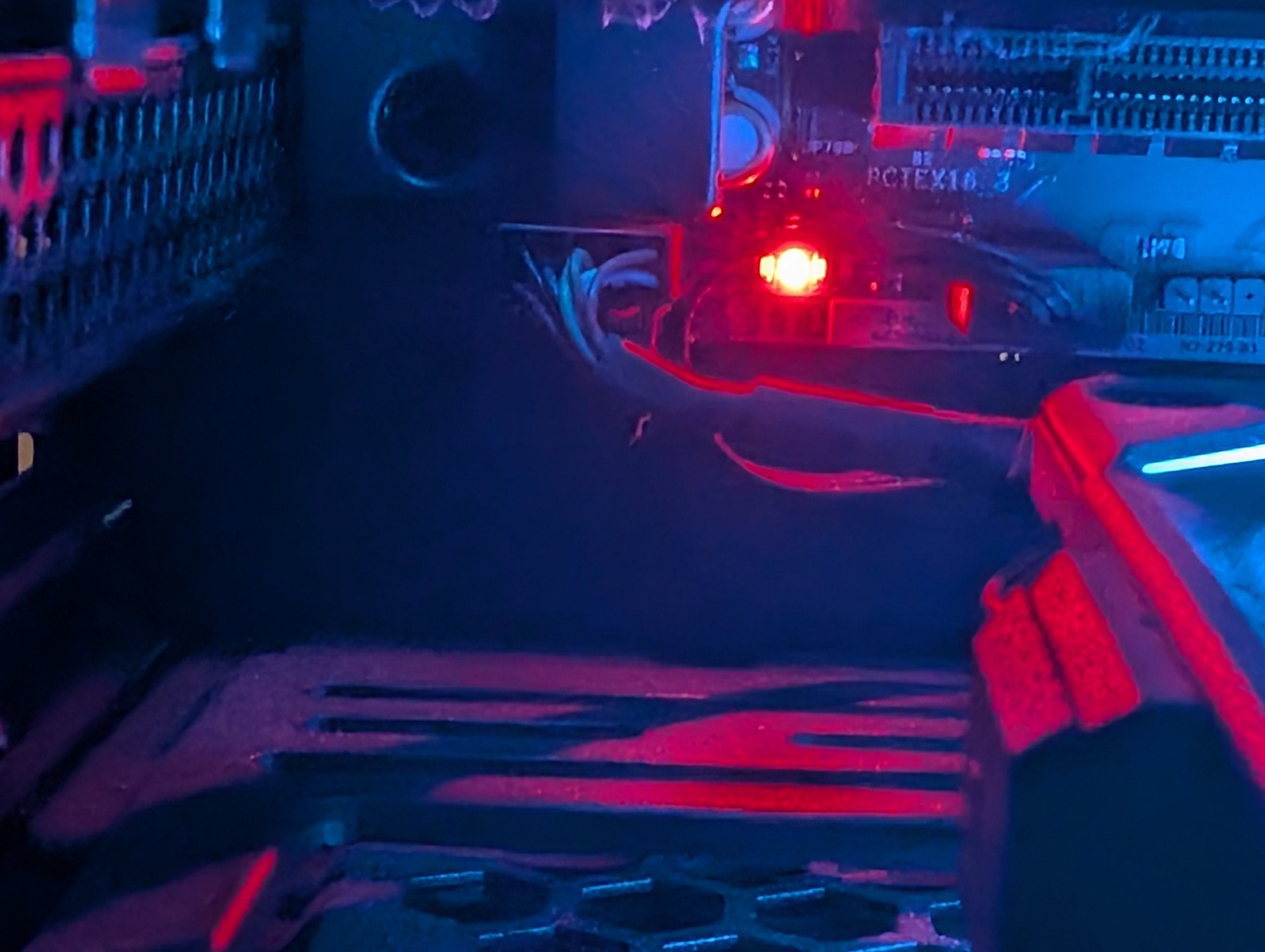

Wenn ich die Fotos richtig erkennen kann, ist dies die Boot-LED. Es sieht stark nach der mitteleren LED aus. Wenn ich dies mit anderen Fotos aus dem Netz vergleiche, ist die mittlere Debug LED die Boot-LED. Ich habe die GPU (RTX 5080) vertikal verbaut. Angeschlossen mit einen PCIE Riser 4.0. Downgrade auf 4.0 im Bios. Läuft auch alles problemlos. Wie wahrscheinlich könnte hier das PCI-e Kabel das Problem sein ? Müsste dann icht auch die GPU LED leuchtet, bzw. das Problem auch im Kaltstart auftreten ? Diese funktioniert einwandfrei. Würde als erstes mal auch das Mainboard tippen. Was meint Ihr ? ich liebäugel jetzt mit diesem Board

Ram hatte ich auch mal getestet. Auch ohen XMP. Dann hätte ich aber aucg erwartet, dass die DRAM-LED leuchtet, da die Boot-LED, wenn ich mich korrekt informiert habe, erst leuchtet, wenn die anderen Komponenten wie CPU,GPU und Ram durchgelaufen sind. Was ja auch anders herum keinen Sinn ergeben würde :-)

Wenn die BOOT LED Rot leuchtet könnte man auch einen Zusammenhang mit den Boot Medien vermuten, mangels Post Code Anzeige weiß man halt nichts genaueres.

Korrektur. Es war die DRAM LED Lampe. Leider ist die Anzeige so ungenau und schlecht das man dies nicht erkennen konnte. Ich würde auch erst darauf hin gewiesen und habe es selbst nicht erkannt.
Das ändert natürlich das Game. Arbeitsspeicher lief jetzt im ersten Step sauber durch. Ohne Fehler auf allen vier Riegel. Ich lasse ihn trotzdem nochmal weiter laufen.
