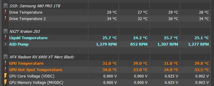

Die rpm der Pumpe wurde bei mir immer ausgelesen. Seit irgendeinem Update auch die Wassertemperatur (in Hwinfo) der AIO.
Obwohl CAM läuft? Dass Hwinfo die Sensoren Auslesen kann steht ja außer Frage - das hat Martin extra implementiert. Es geht darum dass NZXT extra per Firmware begrenzt hat dass immer nur eine Instanz die Sensoren Auslesen kann, sprich mit Benutzung von CAM keine andere Software mehr auf die Sensoren zugreifen kann.

Ja, die startet im Hintergrund, sonst wird die Grafik nicht mit meinen Settings im Display geladen und die Pumpe läuft sonst auch im Default. Wenn es außer Frage steht, verstehe ich nicht so ganz, warum du behauptest, dass die Sensoren während er Nutzung nicht auslesbar sind. Sind sie doch ganz normal über Hwinfo oder meintest du was anderes?

Wie gesagt, bei mir zeigt HWinfo noch mal separat die AIO an:

Dein Screenshot ist genau so wie es sein sollte. Der Haken ist nur, dass Hwinfo nicht mehr aktualisieren kann (konnte? oder nur X Serie?) solange CAM läuft. Bei der Z Serie ist's auch eigentlich egal weil die die Lüfter auch direkt nach Wasser steuern kann. Mein Eindruck war einfach dass es bei der X Serie bewusst und aktiv verhindert wurde (ist?) nach Wassertemperatur zu steuern damit man die Z Serie kauft.
Habe es gerade ausprobiert, bei meiner X73 werden die Daten in hwinfo direkt ausgegraut sobald Cam aktiv ist. Aktualisiert werden bei gleichzeitigem Betrieb die Sensoren also nicht, ist was dran mit der Limitierung.
