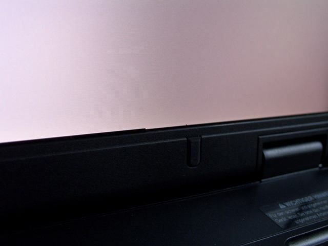

Habe ebenfalls das F0.6 Bios, und am Speicher liegt es sicherlich nicht. Es ist "links" unten die letzte Pixelreihe, ich mache heute Abend mal ein Foto.
So hier ist das Foto.

Ja bei mir ist es ebenso, nur ist die gesamte unterste Pixelzeile betroffen, die dann bei einer anderen Hintergrundfarbe als schwarz oder weiss immer grau ist. Interessant ist, dass sich unsere Defekte nicht ganz gleichen, evtl. gibt es unterschiedliche Ursachen. Ich hatte schon Kontakt mit dem HP-Support. Der möchte das NB durch ein neues austauschen. Ich überlege mir noch, ob ich das tun soll.
Ich glaub ich würde es nicht tauschen. Der Fehler tritt ja nur in der DOS-Box auf (ist auch kaum zu sehen) und wann braucht man die schon ;) Und das ganze NB deswegen wieder neu einzurichten, hätte ich irgendwie keine Lust.

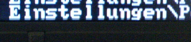

Ich möchte Euch noch zeigen, wie sich der Fehler bei mir darstellt (siehe Bild unten).
Der gleiche Darstellungsfehler tritt bei mir auch unter Freedos im Textmodus auf: Alle Buchstaben der untersten Zeile sind mit einer grauen Linie unterstrichen (siehe Bild unten). Da dieser Fehler immer nur im Textmodus aufzutreten scheint, vermute ich jedoch, dass es am BIOS (bei mir F.06) liegen könnte.

Mein Fehler sieht aber anders aus als Deiner. Bei mir sind die unteren Pixel wie deaktiviert => schwarz. Außerdem ist es bei mir ja nicht die komplette untere Reihe. Bei Dir haben die unteren Pixel eine andere Farbe.
Ja, das stimmt. Bei mir sieht der Fehler etwas anders aus. Möglicherweise liegt bei mir eine andere Ursache vor. Wenn es sich bei unseren beiden NB um einen systematischen Fehler handeln würde, dann müssten die Ergebnisse eigentlich gleich sein. Es wäre schon sehr interessant zu wissen, was hier die anderen nx6325-User berichten könnten.
