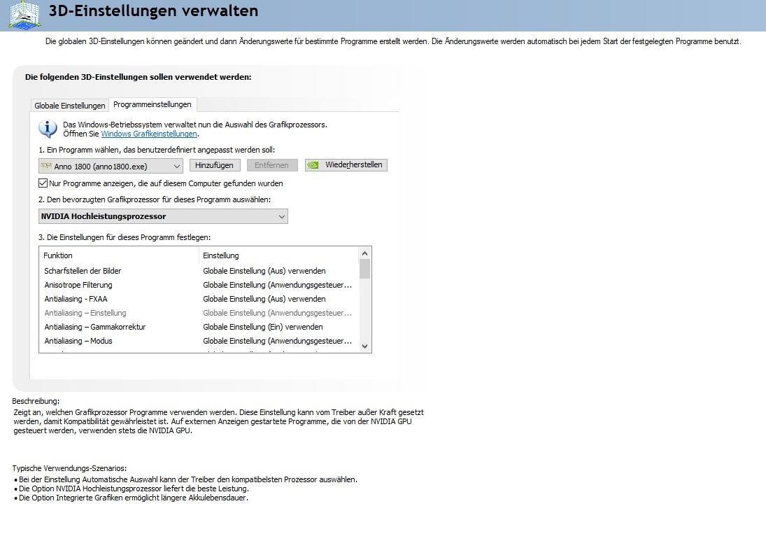

Hast du spaßeshalber die Anno1800.exe im Nvidia Treiber mal per Hand hinzugefügt und dann dort die nvidia gpu ausgewählt? Manchmal hat der Treiber etwas schluckauf...
Ich meine das Menü wo du die Grafikkarte pro Programm/Spiel einstellen kannst, so wie oben beschrieben. Dort kannst du auch selbst Programme per Hand hinzufügen und genau das würde ich mal versuchen.
Sorry weiss gerade nicht was du genau meinst, falls du das im screenshot meinst, da ist es eingestellt.

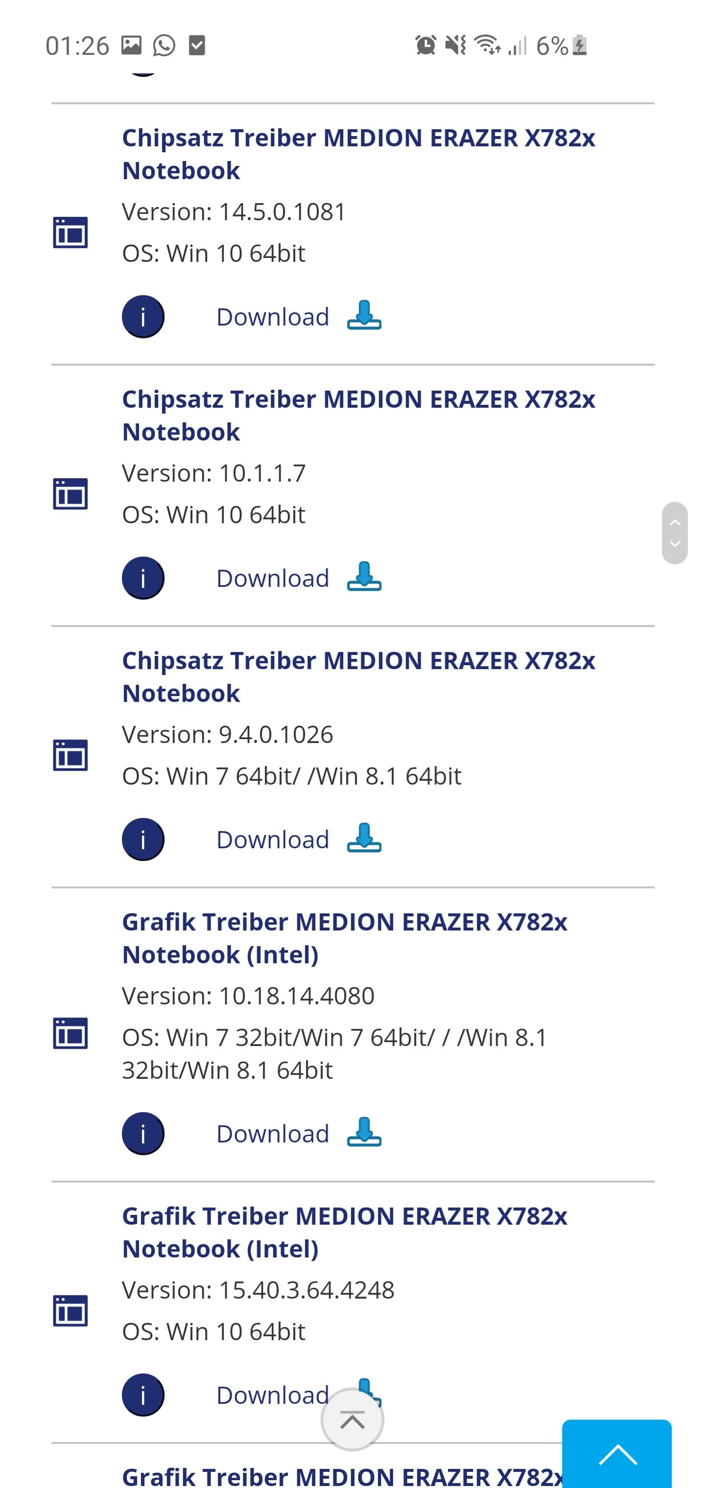

@MarcusGX Habe den Treiberbereich bei Medion zwar gefunden aber da stehen ja keine Daten welche die neusten Treiber sind, wie finde ich denn raus welchen ich brauche?
Wenn ich Windows neu installiere sind aber alle Dateien Spiele ect.. weg oder?

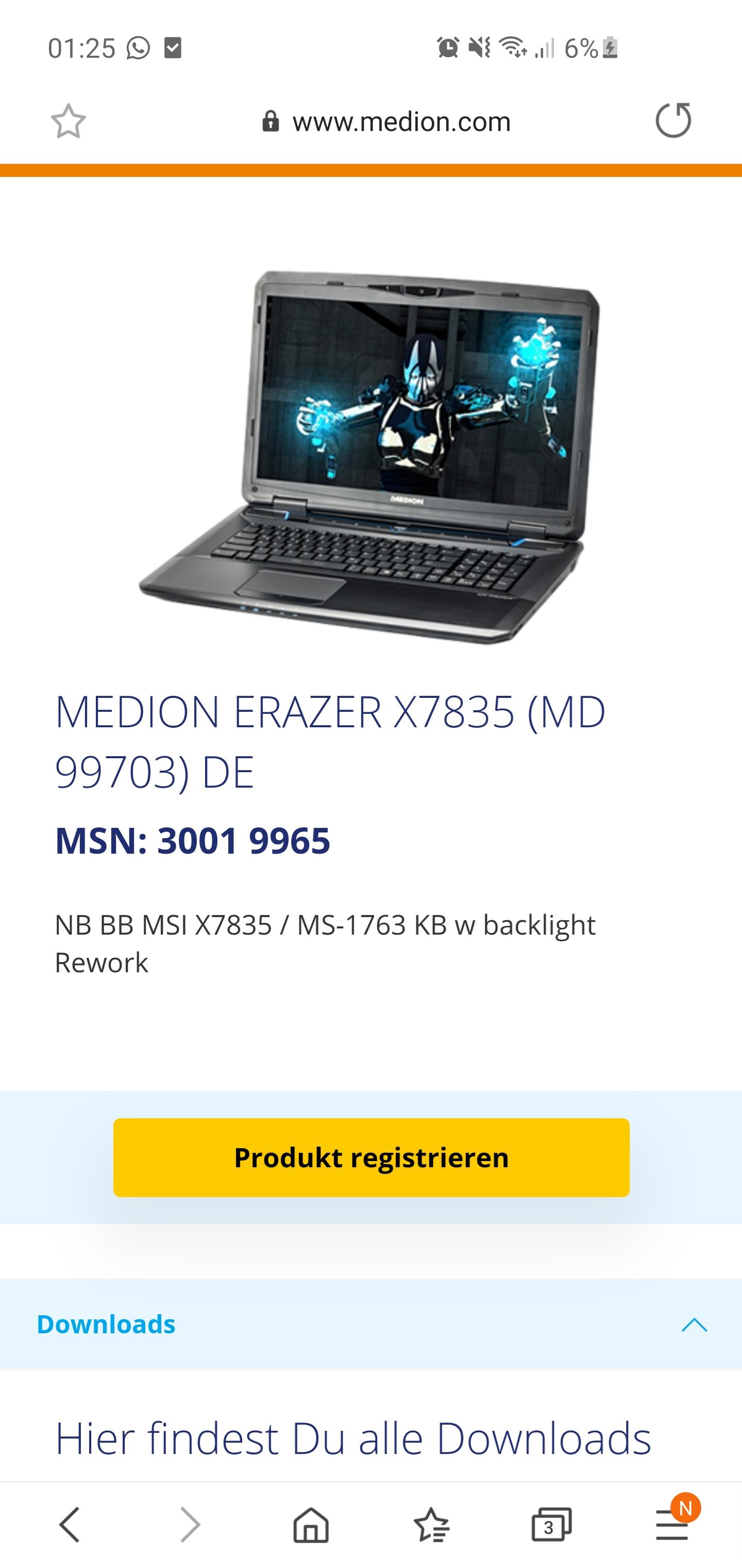

Wenn der Link nich geht auf Medion gehen, x7835 eingeben, Produkt auswählen und dann auf Download.
Chipsatz Treiber für Win 10 und der Grafiktreiber, alles dort gelistet.
Nimm den aktuellsten Chipsatz 14.5

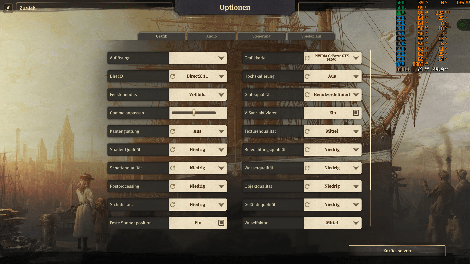

edit edit: Funktioniert immer noch nicht auch mit den medion treibern. Der witz Anno zeigt die geforce in den Optionen an...
