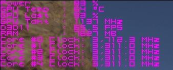

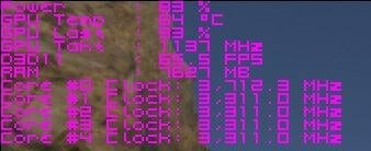

Hallo even und danke für deine schnelle Antwort. Hab mir die Anleitung durchgelesen und Schritt für Schritt gemacht. Screenshot sollte unten dabei sein. Nein, es sind keine SSD Festplatten verbaut, der PC ist schon etwas älter. So wie es ausschaut liegt es wohl wirklich an der CPU... Ich kenn mich ja wirklich nicht damit aus, darum bin ich hier und frage.

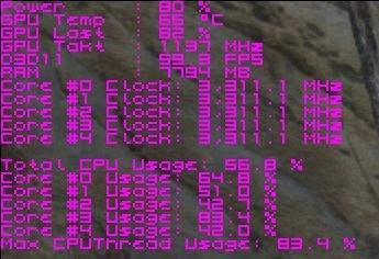

Man sieht leider auf dem Bild nicht die CPU Auslastung. Das wäre noch interessant.

GPU-Last ist immerhin nicht bei 98-100%, also sprechen wir scheinbar von einem CPU-Limit, auch wenn die CPU nicht bei 100% ist. Ich würde mir erstmal neue CPU und Mainboard kaufen. Das würdest du sinnvoller Weise sowieso für eine neue Graka brauchen. Wäre gar nicht mal so teuer:
