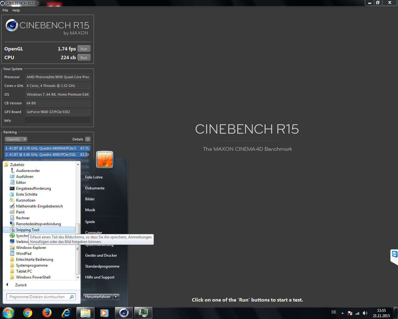

Vor kurzem habe ich bei meinem Neffen das vorhandene AMD 770-Mainboard gegen ein Board mit gleichem Chipsatz getauscht, welches neuere Prozessoren aufnehmen kann. Verbaut ist aktuell ein Phenom 9850.
Als Grafikkarte kommt eine nVidia 9600GT zum Einsatz, welche auf dem vorigen Board problemlos lief. Nun haben wir das Phänomen, daß Spiele dank extrem niedriger FPS nicht mehr spielbar sind und auch Cinebench nur eine FPS von knapp 1,8 anzeigt. CPU läuft mit nominalem Takt, Speicher auch. BIOS ist aktuell, und auf Default, Treiber sind auf dem aktuellsten Stand. Windows 7 x64 wurde bereits neu installiert, das Problem besteht weiterhin. Ich stehe vor einem Rätsel.
Wo ist die Ursache für das Problem zu suchen ?
future_former
Hier mal ein Screenshot von Cinebench. Knapp 1,8 FPS, das ist doch nicht normal ???
future_former
Mal im GPU-Z geschaut wie die Graka am PCIe angebunden ist? Treiber direkt von Nvidia (nicht Microsoft) installiert?
Laut GPU-Z x16 angebunden, Treiber direkt von nVidia, aktuelles BIOS, aktuelle Chipsatzteiber, alles aktuell. Hab' keine Idee mehr woran es noch liegen könnte...?
future_former
Mir ist das ja mehr als nur peinlich, aber ich habe in der Eile des Umbaus vergessen den PCIe-Stecker des Netzteils an die Grafikkarte anzuschliessen... :wall: :rolleyes: :lol:
Jetzt läuft wieder alles flüssig. Manchmal sieht man den Wald vor lauter Bäumen nicht... aber wenn ich mich recht erinnere hat früher der nVidia-Treiber doch eine Leistungs-Warnung abgegeben, wenn der Stecker nicht an der Graka steckte...?
