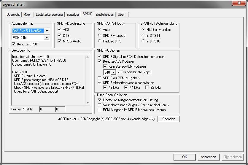

sry Leute das ich diesen alten Thread reaktiviere, aber ich habe nun genau dieses Problem.
Erstmal etwas zum Hintergrund. Ich habe mir vor Kurzem eine Teufel Decoderstation 5 zugelegt und möchte diese für DTS und Dolby Digital Dekodierung benutzen. Das Signal soll die Decoderstation über den digitalen SPDIF Ausgang an meinem PC über ein TOSLink-Kabel erhalten. Den optischen Ausgang stellt an meinem PC eine X-Fi Titanium bereit. Das verwendete Soundsystem ist ein Teufel Concept E200.
Nun zu meinem Problem...die Decoderstation bekommt lediglich ein Stereo Signal, da sie mir immer bei Filmen (obwohl DTS vorhanden) immer nur 5.1 Stereo anzeigt. Das bedeutet, sie macht aus einem Stereo-Signal ein 5.1 Signal....jetzt kommts aber, unter Windows 7 kann man ja ein Testsignal abspielen lassen und zwar im DTS und im Dolby Digital Format und jeweils zeigt mir die Decoderstation beim Abspielen dieser Sounds im Display DTS 5.1 bzw DolbyDigital 5.1 an. Ich benutze den AC3 Filter und vermute da den Übeltäter, allerdings habe ich ehrlich gesagt keinen Schimmer, wie ich diese korrekt zu konfigurieren habe.
So habe ich den AC3 Filter momentan konfiguriert.

man muss hier erstmal sagen, dass AC3Filter nur aktiv ist wenn die Software dieses unterstützt bzw dieser auch ausgewählt wurde. Das beste ist natürlich sowas wie PowerDVD , MediaPlayer Classic und mal ne normale DVD einlegen.
Es reicht statt 5.1 .... "Pass through" auszuwählen , weil im Grunde der Audiostream nur weiter gereicht wird und der Receiver/Decoder Station wandelt den um und schickt den Ton an die einzelnen Lautsprecher .

Ja danke jetzt gehts auch. Hab den Media Player Classic Home Cinema installiert und siehe da, nach einer kleinen Umstellung in den Optionen, funzt es einwandfrei. Ist zwar etwas blöd, weil ich gerne den VLC benutze, aber naja ein Kompromiss mit dem ich leben kann.
