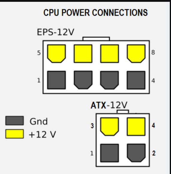

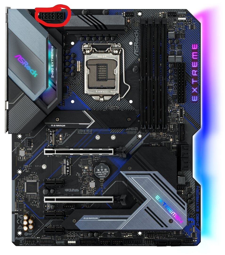

Ich verwende das Mainboard von AsRock Z490 Extreme4. Es hat alles gut geklappt. Ich konnte den PC auch starten und es begann auch gleich alles zu leuchten. Nur hatte ich am Bildschirm kein Bild und dachte mir das ich eventuell am Mainboard einen Stecker zu wenig angesteckt habe. Daher schaute ich mir das ganze noch einmal an. Oben links am Mainboard habe ich einen 4 Pin oder 8 Pin Steckplatz. Ich habe da den 4 Pin Steckplatz verwendet. Vom Netzteil her kam ein Strang an dem 2x 4 Pin Stecker sind, bei dem ich den einen am 4 Pin Steckplatz angeschlossen hatte. Dann dachte ich das ich die beiden 4 Pin Stecker vielleicht zusammen in den 8 Pin Stecker am Mainboard anschliessen muss und das, dass eventuell die Lösung ist, wieso ich kein Bild habe. Das machte ich dann auch und die RGB Beleuchtung am Mainboard funktionierte danach nicht mehr, was sie davor tat. Auch die Tastatur, die ich am Mainboard angeschlossen hatte, leuchtete nicht mehr, was sie davor auch tat.
Ich gehe jetzt davon aus das ich somit einen Kurzschluss erzeugt habe. Die Grafikkarte und der Lüfter Leuchten noch beim Einschalten. Einfach das Mainboard nicht mehr und alles, was ich am Mainboard USB-Anschluss anstecke, funktioniert nicht. Kann ich davon aus gehen, dass wenn ich etwas kaputt gemacht habe nur das Mainboard ersetzt werden muss? Der Bildschirm funktionierte vermutlich nicht da ich den Bildschirm mit dem HDMI Kabel am Mainboard angeschlossen habe und nicht an der Grafikkarte. Das merkte ich aber leider erst nach dem ich vermutlich das Mainboard kaputt gemacht habe...

- Habe ich das Mainboard kaputt gemacht in dem ich die beiden 4 Pin Stecker zusammen in den 8 Pin Steckplatz am Mainboard gesteckt habe?
- Kann ich davon ausgehen das ich somit die Grafikkarte, den Prozessor und den Arbeitsspeicher so auch gleich kaputt gemacht habe?
