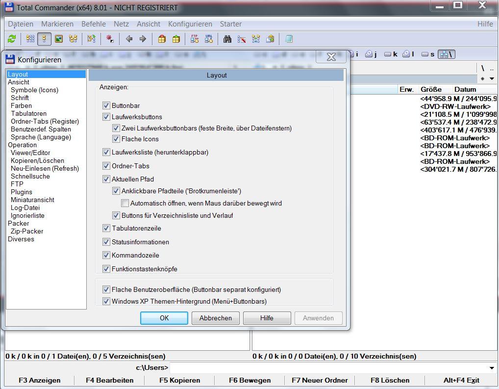

> Total Commander (Gratis)
> Via Konfigurieren und Einstellungen im Register Layout und Ansicht Anpassungen vornehmen, damit alles, wie gewünscht angezeigt wird und gleich noch "Alle" und "versteckte Dateie"n anzeigen lassen.
> Dann in im Source Fenster mit der rechten Maustaste die Ordner wählen
> Befehle
> Verzeichnis synchronisieren (asymmetrisch und Unterverzeichnisse aktivieren und Datum ignorieren markieren.
> Vergleichen drücken
> Synchronisieren.
Das Gute danach, es wird überprüft ob alles korrekt kopiert worden ist.
Diese Einstellungen sehen nur kompliziert aus, aber es dauert nur eine Minute, danach sind diese gespeichert.
