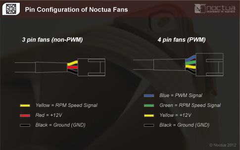

Die Spannung prüfst du am besten, indem du im laufenden Betrieb an einem Molexstecker (4-Pole) mal den Potenzialunterschied zwischen der 12V Leitung (gelb) und einer Masseleitung (schwarz) mit einem Voltmeter deiner Wahl misst. Das geht aber nur, wenn du ein Singlerail NT hast.
Wenn du ein Multirail NT hast würde sich anbieten an einem 4-Poligen Lüfterstecker auf dem Mainboard zu messen, da dort auch immer 12 Volt anliegen sollten. Ein 3-Poliger wäre nicht zu empfehlen da die Spannung durch die Lüfterregelung beeinflusst wird.
Egal welchen Weg man wählt, man sollte verschiedene Lastzustände wie Leerlauf und Primedurchlauf messen um festzustellen ob die Spannung dann merklich einbricht.
MFG meshuggah89
