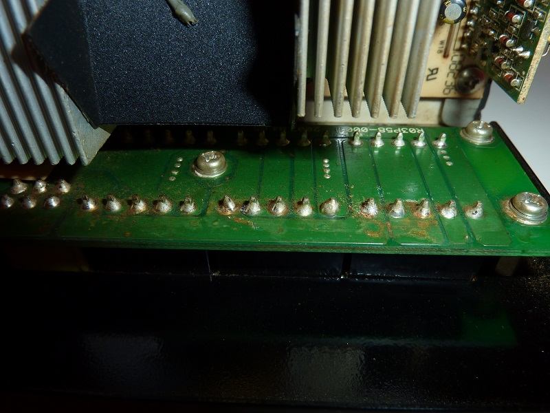

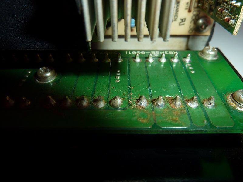

aber ich habe eine etwas merkwürdige Entdeckung gemacht, und zwar sind auf der Platine in meinem NT, auf welcher die Anschlüsse für das Kabelmanagement sitzt, die Kontakte oxidiert/korrodiert.
Die Oxidation/korrosion geht auch über die Leiterbahnen.
Jetzt habe ich die Befürchtung, das es dadurch zu den defekten Grakas gekommen ist.

Kannst du auch mal ein Foto von den korrodierten Anschlüssen machen?

Hier mal ein paar Bilder, sieht ein wenig aus wie Rost.
ach das ist nicht schlimm das ist nur Lötfett das braune bekommst du sauber mit alk.
evtl. mal vorsichtig nach löten
:wink:
Aber Lötfett wird doch normal nicht hart, zumindest nicht so wie hier an meinem Netzteil.
doch nach einer zeit wird es trocken vor allem durch die wärme
Also kann ich das NZ gefahrlos weiternutzen?
jup sollte kein Problem sein
