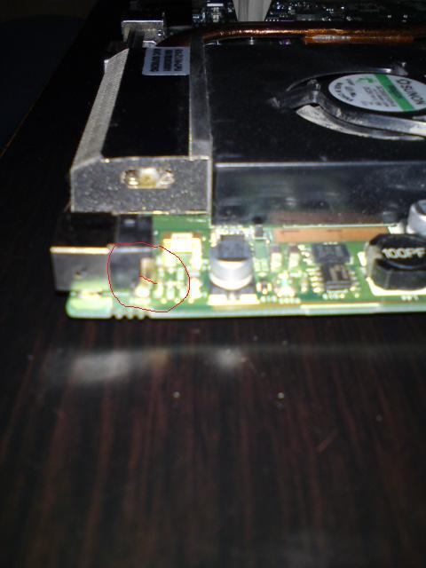

ich habe ein Notebook bekommen, das allerdings nicht mehr richtig funktioniert. Hin und wieder läuft es, meistens springt es aber gar nicht erst an. Wenn es dann angeht und man nur kurz an das Ladekabel kommt, gehts sofort wieder aus.
Deshalb habe ich es mal auseinandergenommen und das Mainboard ausgebaut. Es sieht soweit OK aus, kann nichts erkennen.
Lediglich an der Strombuchse erkenne ich, dass eine kleine Verbindung eingefärbt und durchtrennt ist. Ich habe mal Bilder angehängt, allerdings in schlechter Qualität, entschuldigt.

Jaa, ist nicht ganz so einfach mit dem Handy :d Hab keine ruhige Hand im Moment :d
Ja, es ist ein einfacher Bruch. Allerdings nicht direkt an einer Lötstelle. Eher so ein kleines leitendes Metallding, was genau mittig sauber durchgebrochen ist. Nicht dass es auf Dauer zu heiß wird oder sowas.
So, etwas bessere Bilder hinzugefügt...

Aber nochmal was anderes. Auf dem ersten Bild sieht man ja wo die Stelle gebrochen ist. Was, wenn ich die gebrochene Stelle einfach wieder verlöte? Ist das zu riskant? Grade bei der Strombuchse mach ich mir Sorgen.
Auf den ersten Bild erkennt man gar nix, also keine ne prof. Antwort möglich
Mach bessere Fotos, normal sollte Löten kein Problem sein.
normalerweise sollte es möglich sein das band nachzulöten !! Vielleicht danach noch etwas fixieren, damit es nicht wieder bricht.
Wenn du versucht die vier Lötpunkte auszulöten hast du ein großes risiko, dass die die Lötpads abreißt. Ich würde erstmal versuchen den Bruch zu löten, dann sollte es eigentlich wieder gehen.
