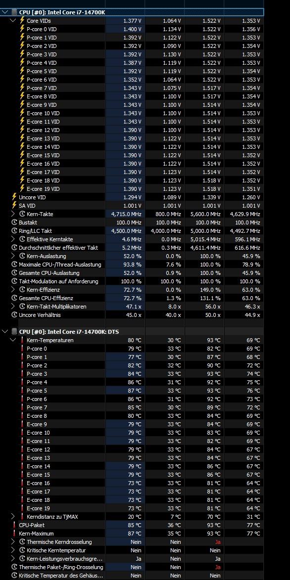

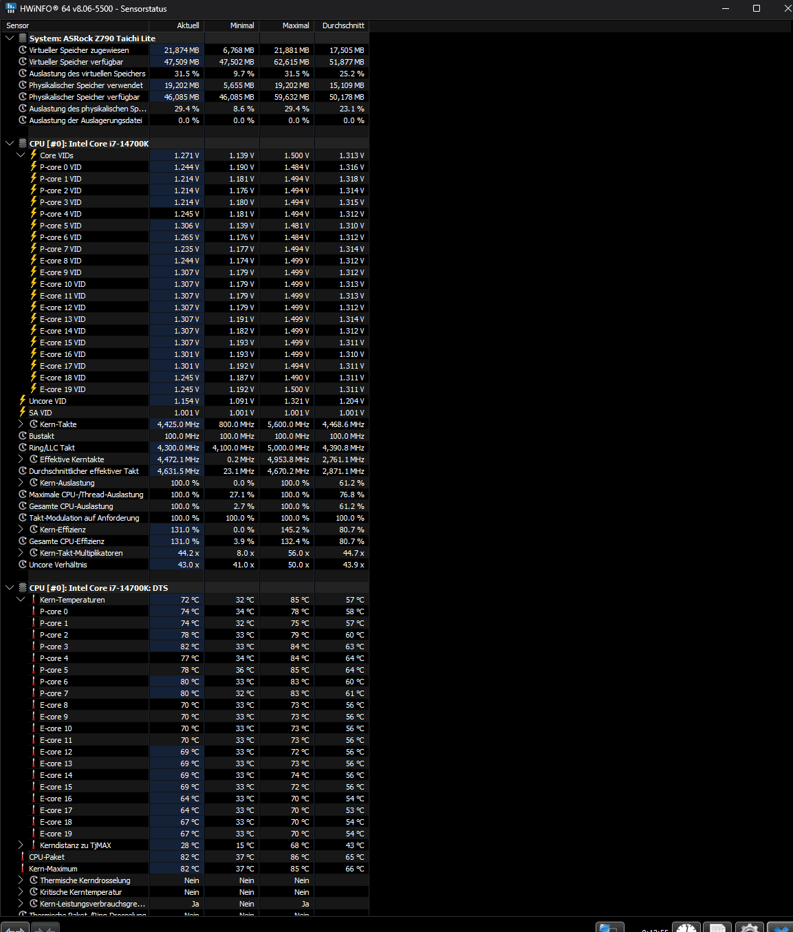

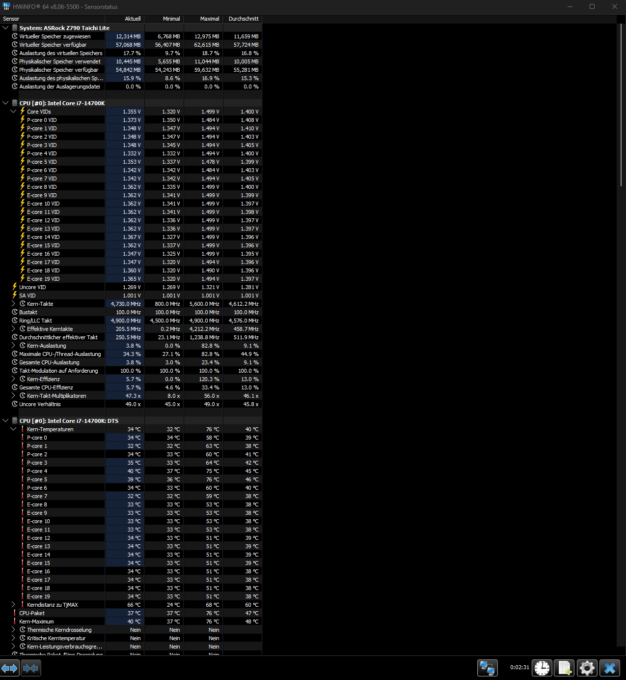

Ich habe kürzlich einen PC zusammengestellt und fertig verbaut liefern lassen. Als Prozessor kommt ein 14700k zum Einsatz der in einem Corsair Airflow 4000D von einem Noctua NH-U12A chromax.black gekühlt wird.
Im Bios habe ich die Lüfterkurve automatisch erstellen lassen. Der 14700k ist undervoltet (200W long/short) (0.075V) und kommt beim Cinebench mit den meisten P Cores auf rund 88-92 °C, mit 1 oder 2 aber auch mal kurzfristig an die 98°C.
Beim Gaming liegen die Temps sehr ähnlich, wobei sie im Durchschnitt etwas höher sind und laut HWinfo Thermal Throttling einsetzt, da immer 2-3 Cores an die 98°C kommen können
Im normalen Desktopbetrieb ist der PC nicht hörbar, Sobald ein Programm wie bspw. Photoshop geöffnet wird, dreht der CPU Lüfter aber sofort hoch, was für ein ständiges laut und leise sorgt, mit großen Temperatur-Schwankungen...
Ohne Undervolting war der Cinebench schnell bei 100°C, was bei mir die Frage aufwirft, ob man das bei dem Prozessor in Kombination mit Luftkühlung akzeptieren muss, da er einfach viel Energie frisst oder würde das nachträgliche Verbauen eines Contact Frames hier noch Verbesserungen bringen?
Was ist eure Einschätzung?
