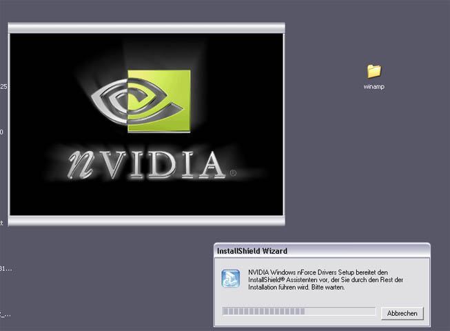

hallo ich habe folgendes problem.
ich kann einfach keine nforce treiber mehr über die installationsroutine installieren. ob es die nforce2 treiber, die IDE treiber oder die audiotreiber von nvidia sind. wenn ich auf setup gehe installiert er bis folgendem Bild(siehe unten) dann schließt er es und nix passiert mehr. ich kann zwar die treiber manuel installiern aber dann habe ich das problem das ich die nforce try optionen für den sound nicht installieren kann.hat jemand schonmal das gleiche problem gehabt???
ich habe ein A7N8X (Deluxe) mainboard und windows xp pro drauf. kann mir jemand helfen ich komm einfach nicht mehr weiter.
p.s wenn ich die treiber deinstalliere geschieht das selbe und ich kann sie immer noch nicht installieren :wall:

kann mir keiner helfen???????
hat jemand vielleicht eine idee wie ich die audio software manuel installieren kann.

tm-power schrieb:
entpackt habe ich sie ja ohne probleme, und directx 9 habe ich so entso drauf
Probiere mal aus dem entpackten Verzeichnis zu installieren. Wenn das auch fehlschlägt, bleibt immer noch die Möglichkeit über den Gerätemanager die neue Hardware zu installieren. Dann den Treiber nicht automatisch Suchen lassen, sondern das entpackte Verzeichnis vorgeben und Dort den Treiber suchen. Wenn schon ein alter Treiber installiert ist, geht es auch über Treiber Aktualisieren.

also ich hab mein problem jetzt gelöst hier die lösung wenn es jemand interessiert und das gleiche problem hat:
man geht in den Ordner, wo die Treiber entpackt worden sind, such die setup.exe, rechtsklick und dann letzte lasche auf kompatibilität. Dann setzt nen Häckchen bei der ersten Option und wählst im pull down menü Windows 2000 aus oder Windows 98/me.
ich weis zwar nicht warum das so ist funktioniert aber jetzt
