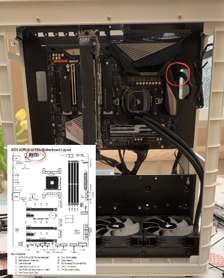

Aktuell hab ich die CPU nur mit den 12V 8 Pin mit Strom versorgt, kann es sein das ich die anderen 4 Auch noch anschließen muss? das hat das NT von Stock nicht her gegeben, deshalb hab ich es mal gelassen.
Wenn das im Bedienungshandbuch oder bei CPU so steht, dann würde ich das mal machen, bzw. mit einem anderen Netzteil testen, welches das kann.
Sollte aber an sich kein Problem darstellen.

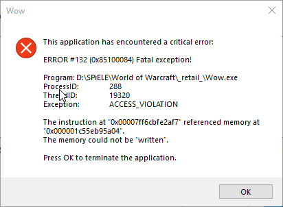

Laut der Fehlermeldung handelt es sich um eine Zugriffverletzung, in dem Speicherbereich kann nicht geschrieben werden.
- Access Violation - The Memory could not be written -

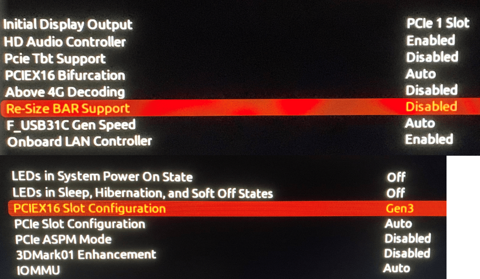

Hab XMP Deaktiviert und einen CMOS Reset durchgeführt. Hat in dem Fall nichts gebracht, XMP war per Default auch Deaktiviert.
Ich hatte es quasi angemacht xD
Above 4G Decoding war per Default Deaktiviert.
Re-Size Bar Support war per Default Deaktiviert.
PCiEx16 habe ich auf Gen3 Reduziert von Auto.
Nvidia Treiber habe ich komplett runter geworfen und nutze aktuell den von Windows 10 Standard.
Hab das System jetzt mal so gebootet und muss jetzt mal testen ob es was bringt oder ob es wieder abschmiert, aktuell sieht es positiv aus.

Kannst Du das Case mal so legen das die Grafikkarte "normal" verbaut ist. Eigentlich hab ich bisher nur von neuen Grafikkarten gehört die vertikal nicht mochten, aber versuch wäre es wert.
@ToppaHarley
Danke für den Tip, habs mal versucht, aber machte keinen Unterschied. :)
Ich weiß ja nicht, was das für ein Gehäuse ist, gibt ja soviele verschiedene und auch verschiedene Typen.....
Hast du das Gehäuse nur so hingestellt für das Foto, oder steht das wirklich so rum und die Hardware wird da tatsächlich so verbaut?
Falls das wirklcih so verbaut wird, wirst du im Laufe der Jahre Probleme bekommen können.... es wird sich unweigerlich irgendwann Luft in deiner AIO bilden (auch wenn es ein geschlossenes System ist und du das nie aufmachst) und so wie das da verbaut ist, ist der/die CPU-Kühler/Pumpe der höchste Punkt im System → Luft sammelt sich immer am höchsten Punkt → ganz und garnicht gut.

Das Gehäuse ist ein InWin Alice und hab es extra wegen der 90grad Verdrehung gekauft da ich so direkten Zugang zu allen Abschlüssen habe. Das war der Gedanke.

Auf dem Bild sieht es so aus als ob die Rams in A1 und A2 stecken. Laut Handbuch soll aber A1 B1 oder A2 B2 bestückt werden. Vielleicht macht das auch noch etwas aus.
@amdfreund
Danke das du so genau geschaut hast, auf dem Bild sind sie wirklich in A1/A2 .. (Single Mode) aber laufen auf A1 / B1 .. (Dual Channel) :)
