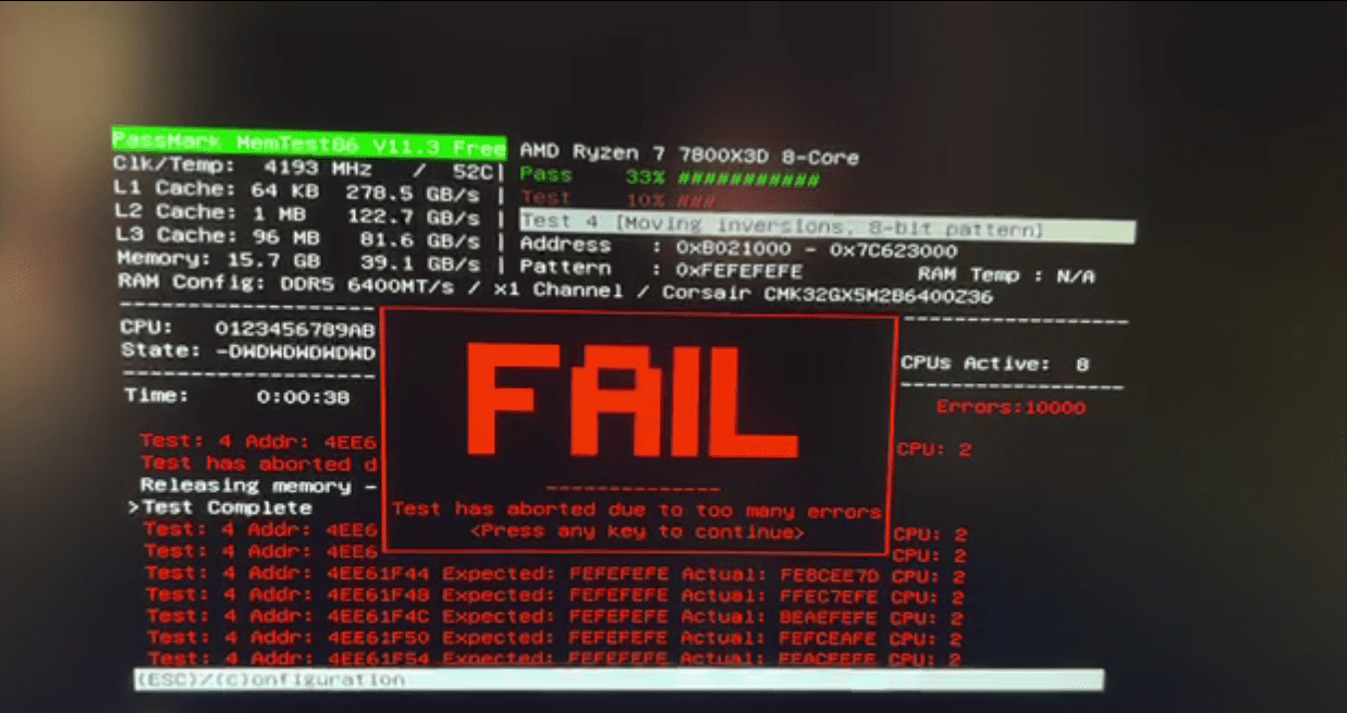

Moin ich habe für nen Freund ein PC zusammen gebaut. Jetzt hat er ständig Bluescreens die nix ausagen...

Für mich bleib da nur noch der Ram als fehler über wir haben heute einen Test laufen lassen : Siehe Bild.
Was ich aber komisch finde das Mem86+ einen glatten Error mit 10k Errors zeigt. Ist der Ram falsch eingestellt ?

6400 MTs synchron (MCLK und UCLK) ist schon sehr hoch, dies schaffen bei weitem nicht alle.
Nicht nur der RAM selbst und das Mainboard müssen den Takt können, sondern vor allem der Speichercontroller in der CPU - was der kann ist pure Glücksache.
Nicht Grundlos geben CPU-Hersteller maximal garantierte RAM-Taktraten an, 5200 in deinem Fall, alles darüber kann funktionieren, muss es jedoch nicht, denn es ist übertakten.
Reduziert mal auf 6000 MTs, testen, wenn es funktioniert mit 6200 MTs testen.
Den vSOC zu erhöhen hilft auch, testweise kann man auf 1,3v stellen (ist das Maximum was erlaubt ist), danach herunter tasten mit den Volt.
Falls jetzt der Gedanke aufkommen sollte "Aber ich habe schon welche gesehen, die Ryzen mit 8000 MTs nutzen", ja dies ist möglich, aber nicht synchron, sondern asynchron - was Leistung kostet und man hohen Takt benötigt was dies ausgleicht.

Der Ram läuft mit dem XMP1 6400MHz CL36-48-48-104 1.350V
EDIT: Wir haben ihn jetzt nochmal auf EXPO umgestellt.
Wie der Kollege oben sagt, könnte es sein das der Ram im 1:1 Modus läuft also MCLK = UCLK, dann könnte es bei 6400mhz Probleme geben.
Stell manuell auf cl30 6000Mhz, das läuft meiner Erfahrung nach immer.

Das wird der nächste Schritt weil wie gesagt glatt 10K fehler kann eigentlich nicht nur der Ram sein. Werde mich ran tasten. Weil Mem86 wirft die Fehler mit XMP und ohne aber EXPO hatten wir noch nicht probiert (y)

Soho kurze Rückmeldung mit 5600MT/s läufts jetzt butterweich alle Games starten keine Bluescreens mehr , ich danke euch sehr

Ich hab den Ram und Timeings alles von hand eingestellt ohne XMP oder EXPO und MCLK und UCLK auf Auto gestelltund halt auf 5600MT/s. Bislang läuft das System butterweichen :giggle:
