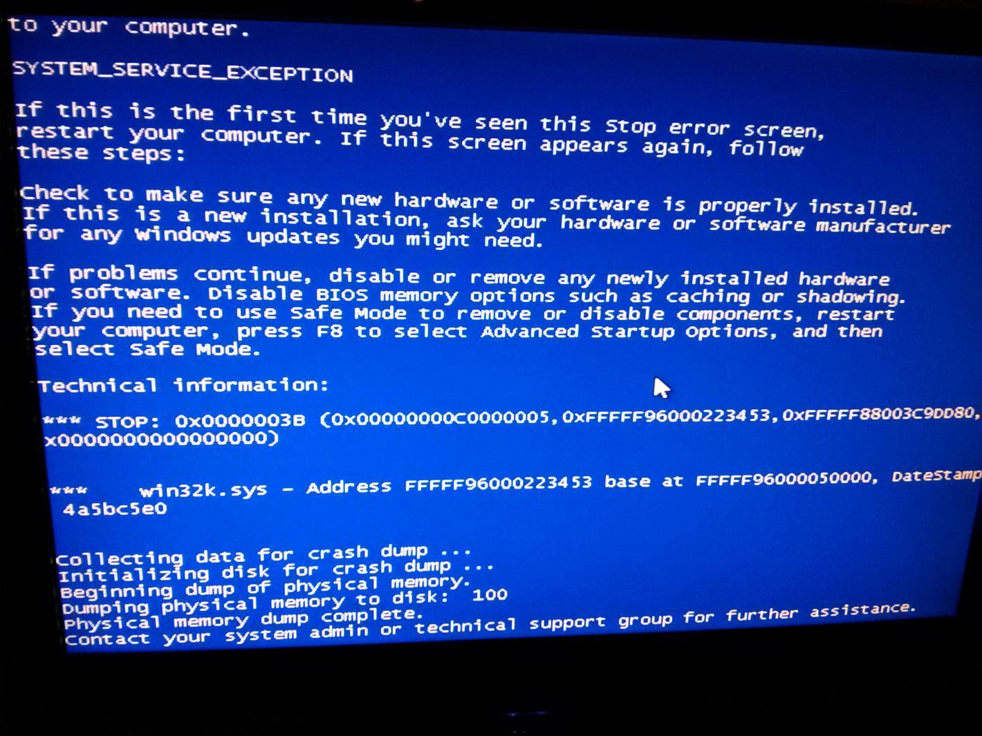

Ok, ich hab jetzt mal den Blue Screen.
wenn man nach der Fehlermedlung schaut, heißt es das RAM, Festplattte oder Grafikkarte einen Defekt hat (alles was einen Speicher hat),
Memstest 2 Stunden laufen lassen, zeigte aber keine Fehler.
heißt bleibt noch Festplatte oder Grafikkarte übrig.
Die habe ich oben vergessen zu erwähnen, ist eine 256GB ssd Samsung 830 Serie. Die HD 7950 läuft unter einem Alpenföhn Peter.
CrystalDisk sagt 100 % bei der SSD, keine fehlerhafte Blöcke oder ähnliches, dann bleibt nur noch die Grafikkarte übrig :heul:
Mfg hilfskoch
So, die Grafikkarte war jetzt mal getauscht durch ne ältere die noch rumlag, der fehler is aber immer noch da :heul: .
Der Fehlercode schließt auf diese 3 Komponenten, alle 3 scheinen aber in Ordnung zu sein. Jemand noch ne Vermutung was es sein kann?
Mfg hilfskoch

ja war auch ne ATI (HD5830). Verdammt, das system neu aufsetzten wollte ich eigentlich vermeiden. Was mir aber noch aufgefallen ist: Im CCC Version 13.1 Angezeigt wird obwohl ich eig schon 13.4 instaliert habe. Habe denn alten treiber komplett gelöscht (Per Windows [deaktiviert und alles enfternt] , bis in Windows selber nichts mehr angezeigt wurde bei Softare und VGA Gerät) und den neuen installiert.

habe jetzt das OS neu installiert, läuft wieder ohne Probleme.
Denke das CCC hat irgendwas dazwischengefunkt, stand auch in der Ereignisanzeige, konnte es aber ohne neuinstallation nicht beheben.
