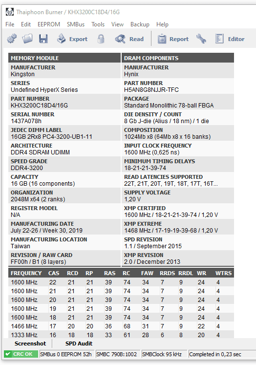

Gibt es auch mit JEDEC DDR4- 3200 1,2V. Ggfls mit XMP dann auch niedrigere Latenzen möglich (ohne höhere Spannung).
*In Gehäusen, die Platz für CPU Kühler mit einer Bauhöhe von über 165mm bieten, kann der vordere Lüfter höher montiert werden, um Platz für Speichermodule mit einer Bauhöhe von über 32mm zu schaffen.

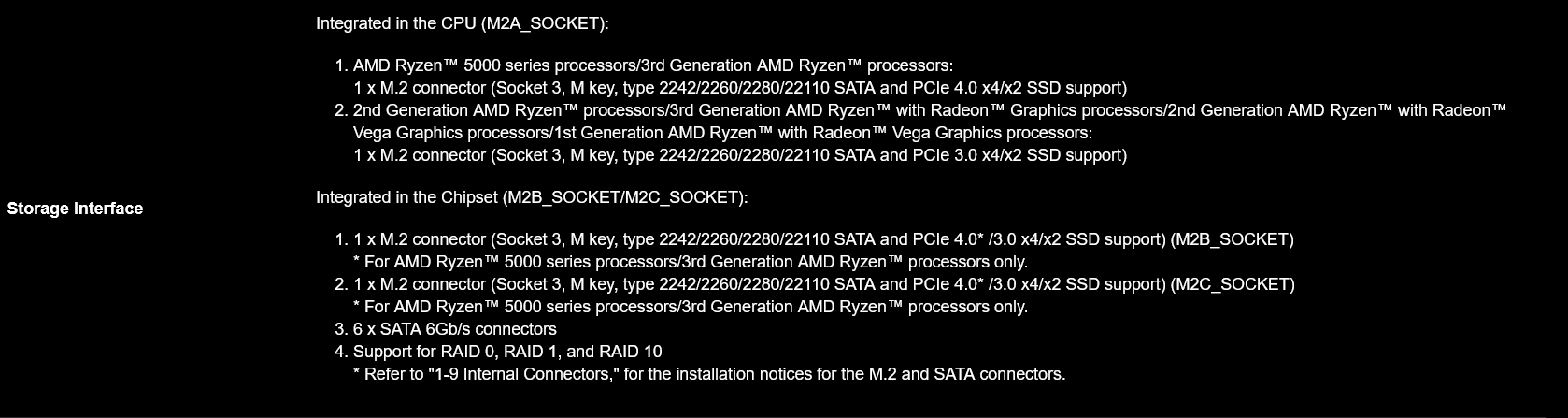

Joa, das ist bei meinem Gehaeuse leider nicht wirklich moeglich, aber danke fuer den Tipp mit dem Speicher, den nehm ich mal auf die Liste. Jetzt muss ich nur noch ein Board finden was 2 x m2 mit pcie 4.0 x 4 hat. Auf Geizhals haben irgendwie sehr viele X570 Boards noch Pcie 3.0 auf den M2 Sockeln. Da ist dann oft nur einer mit 4.0 angebunden.
Ich weiss nicht, was du da liesst oder falsch verstehst?
1x PCIe 4.0 M2 über CPU
2x PCIe 4.0 M2 über Chipset
Screenshot_2021-04-23 X570 AORUS XTREME (rev 1 2) Specification Motherboard - GIGABYTE Global.png
Bei mATX oder Mini-ITX nur 2x M2.
