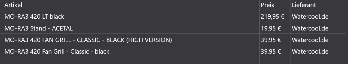

Nach diversen guten Posts im Mora3 Sammelthread habe ich mich entschieden nach langer Zeit mal wieder das ganze unter Wasser zu setzen.
Achja ;) alles non RGB ich brauch kein geblinke.
Aktuell zu kühlen gilt es:
AMD Ryzen 9 3900X (später entweder einen 5900X oder einen 5950X)
Gigabyte RTX 3070 Vision 8G
Unterbau ist aktuell ein Fractal Define R6.
Einiges durchlesen hat mich zu folgender Auflistung gebracht.
ArtikelPreisLieferant
1​
MO-RA3 420 LT black219,95 €Watercool.de
1​
MO-RA3 Stand - ACETAL19,95 €Watercool.de
1​
MO-RA3 420 Mounting Bracket for 180-230mm Fans29,95 €Watercool.de
1​
MO-RA3 420 Fan Grill - Classic - black (High Version)39,95 €Watercool.de
1​
WCP D5-PWM78,95 €Watercool.de
1​
HEATKILLER Tube 150 D589,95 €Watercool.de
1​
HEATKILLER Tube - MO-RA3 Adapter - black9,95 €Watercool.de
2​
HEATKILLER EPDM 16/10 (ID 3/8" - 5/8" OD) schwarz 9m44,55 €Watercool.de
2​
Schnellverbinder Koolance QD3 - 16/10mm (ID 3/8" OD 5/8") *black* - female39,90 €Watercool.de
2​
Schnellverbinder Koolance QD3 - 16/10mm (ID 3/8" OD 5/8") - *black* male39,90 €Watercool.de
8​
BARROW SCHRAUBFITTING 16/10 SCHWARZ32,75 €Watercool.de
4​
Barrow G1/4" 45 Grad Adapterwinkel schwarz drehbar21,80 €Watercool.de
1​
Barrow G1/4" Absperrventil schwarz15,38 €Watercool.de
1​
HEATKILLER IV PRO (AMD, AM4 ready) PURE COPPER89,95 €Watercool.de
1​
Bykski GPU Waterblock inkl. Backplate | Gigabyte 3070136,56 €pc-harteware.ch
4​
NOCTUA NF-A20 PWM CHROMAX.BLACK.SWAP 800RPM (200X200X30MM)159,80 €Watercool.de
1​
QUADRO LÜFTERSTEUERUNG FÜR PWM-LÜFTER44,95 €Watercool.de
1​
Aquacomputer Durchflusssensor high flow 2, G1/448,80 €aquatuning.ch
1​
Aquacomputer Temperatursensor Innen-/Außengewinde G1/49,39 €aquatuning.ch
3​
HEATKILLER EPDM TUBING 16/10 (ID3/8") SCHWARZ - 3M RETAILBOX38,85 €Watercool.de
Total1211,25 €
Aktuell noch offen bin ich bei der Lüftersteuerung und dem Verkabeln der 4 Mora Lüfter bzw. wie die vom PC aus steuern.
Auch die Stromversorgung der 4 Noctua + Pumpe Extern bin ich noch unschlüssig. Da bin ich für Vorschläge offen.
Natürlich bin ich hier für Änderungen und Meinungen offen. Da es seit längerem mein erster Loop ist.
*edit*
geändert auf NeronMk's Hinweis MO-RA3 420 FAN GRILL - CLASSIC - BLACK (HIGH VERSION)
geändert auf Ickewars's Hinweis Schrauben weg und Lüfter getauscht
added Ralle86 Tipps
Gruss
sefti

Öhm, Du hast aus Versehen oben nun Classic und High Fan Grill drin, dafür aber die Mounting Bracket rausgenommen :rolleyes2:
