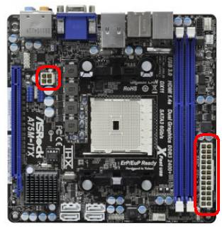

Ist der 12VP4 für die Versorgung der CPU angeschlossen?

Beide Stecker vom Netzteil auch angeschlossen?
