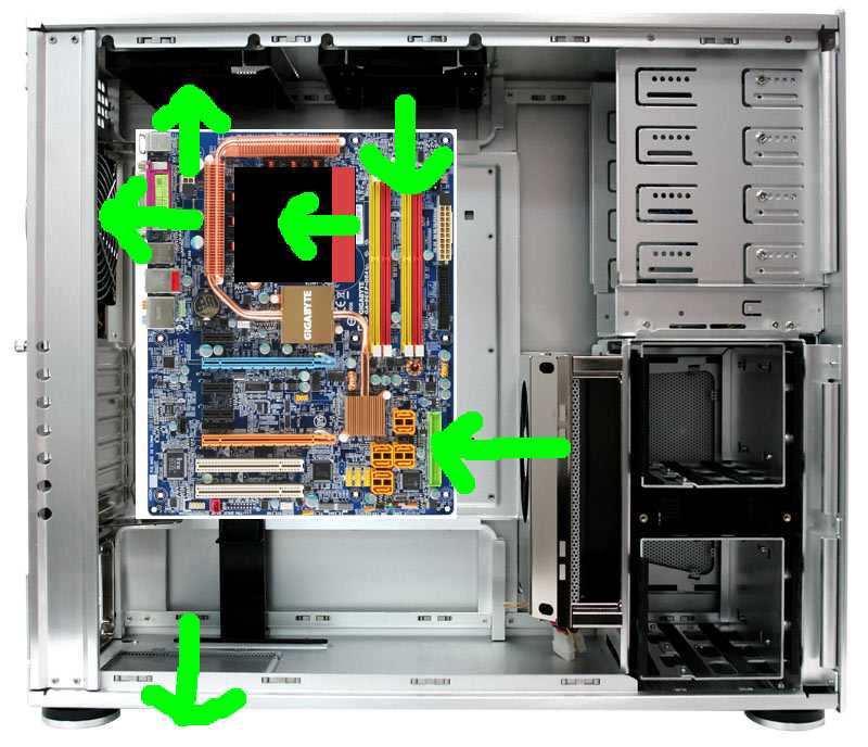

So, ich habe mal ein Bild gebastelt, das den von mir gewünschten Airflow darstellt.
An die Stelle der CPU habe ich Kühler (schwarz) + Lüfter (rosa) aufgemalt und mit grünen Pfeilen die Blasrichtung aller Lüfter.
Wie man sieht, sollte dafür einer der "hohen" Kühler mit seitlichem Lüfter besser geeignet sein.
kannst du so machen, schaut gut aus. wie gesagt scythe infinity ist der beste kühler auf dem markt.
würd ich nich sagen, dein bild entspricht leider nich der realität, das mobo sitzt anders
so würde auch der lüfter oben links viele verwirbelungen machen egal wie rum er bläst
so oder so ändert das leider nix daran dass es nahezu unmöglich wird da vorherzusagen was besser kühlt ^^
hättest du ne planung wo wirklich von vorne nach hinten in ner geraden linie gesaugt würde wärs anders, so is das echt nich zu sagen
Alternativ können ja auch beide obere Lüfter saugen.
Ich wollte halt dem Speicher ein bisschen Luft von außen zuführen.
Ich glaube, dass wenn ich die Lüfter so wie auf dem Bild dargestellt blasen lasse, sollte ich einen Kühler nehmen, der etwas schmaler (in der Ansicht des Bildes links und rechts) ist.
Da würde mir spontan der Thermalright Ultra-120 (u.U. eXtreme) oder der Noiseblocker CoolScraper 120.
Die sind beide recht schmal, aber hoch und tief und sorgen vielleicht für weniger Verwirbelung.
Vielleicht könnte man auch von der Mitte des Kühlers nach oben eine "Wand" ziehen, so dass die beide Luftströme nicht verwirbeln.
BTW, schon mal herzlichen Dank für die rege Diskussion! :wink:
Ich habe micht jetzt für den TR Ultra-120 entschieden, da dieser mit einer Backplane zum Verschrauben kommt und ich so nix basteln muss (Backplane eines anderen Herstellers modifizieren, usw.) um die Clipbefestigung des Sockel 775 zu vermeiden.
Die Gestaltung der Blas-/Saugrichtunng der beiden oberen Lüfter werde ich testen sobald alles da ist und dann über das Ergebnis berichten! :)
Bei deinem Bild wird nur eine Sache nicht so ganz funktionieren: wenn das Netzteil mit dem Lüfter nach unten angebracht wird, saugt der Lüfter die Luft von unten an (es sei denn du hast das Netzteil modifiziert).
Das Netzteil wird doch an einem Rahmen befestigt, den man auch um 180° drehen kann! :)
Ich habe gestern Abend alles zusammen gebaut.
Die Raumaufteilung ist für den von mir gewählten Airflow geradezu genial! :)
Die Lüfter blasen in Pfeilrichtung:
Dualprime ergab dabei folgende Temperaturen:
Dabei liefen die Lüfter mit folgenden Drehzahlen (Nummerierung von Bild1):
1: 669 RPM (geregelt vom Mainboard)
2: 940 RPM (geregelt von GateWatch2)
3: 1160 RPM (geregelt von GateWatch2)
4: 860 RPM (geregelt von GateWatch2)
5: 1286 RPM (ungeregelt, volle 12V, vom MB ausgelesen )
6: 1105 RPM (geregelt vom Netzteil, vom MB ausgelesen)
Der Lüfter bei den HDDs interessiert an dieser Stelle ja nicht...
