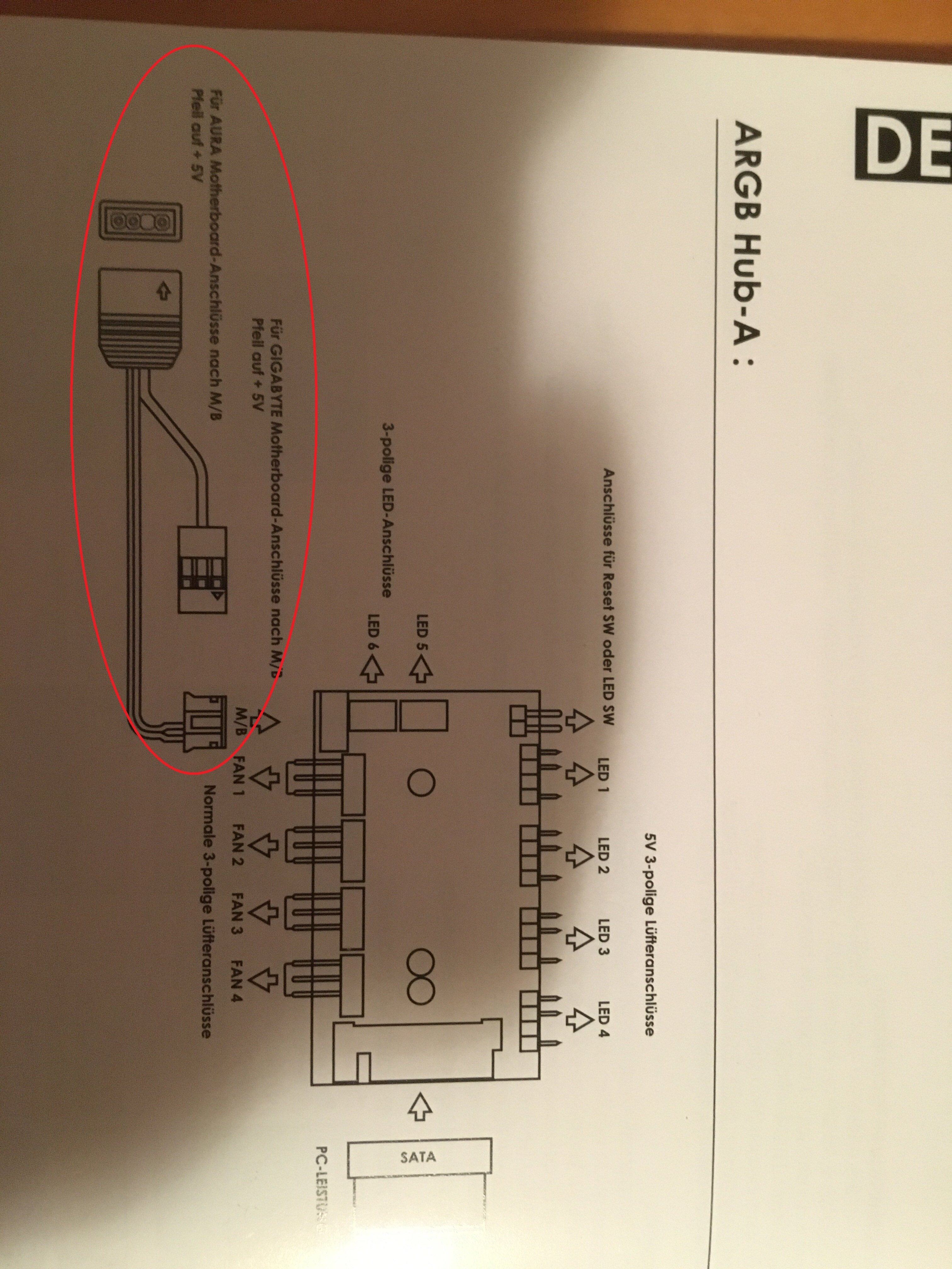

Hallo liebes Forum,
Ich habe folgendes Problem.
Ich habe mir ein neues Gehäuse geholt mit einen installierten RGB Hub.
Nun meine Fragen dazu:
Wofür ist dieser Anschluss und benötige ich diesen?
Ich möchte es über den Reset Button am Gehäuse steuern.
Wenn ich diesen nicht benötige laufen die Lüfter dann auf 5 V oder durchgehend auf 12V?
Ich habe das Mainboard Gigabyte Aorus B450Elite Rev.1
Danke für eure Hilfe.
Nein, den benötigst Du nur, wenn Du RGB übers Board steuern willst.
Hat nix mit der Lüftersteuerung zu tun, sondern nur mit adressierbarem RGB.
also muss ich ihne garnicht erst anschließen? laufen sie dann durchgehend auf 12V oder über die Platine auf 5V oder muss ich die 3 Pin Anschlüsse aufs Mainboard stecken vom Lüfter?
Nein, Du musst den Stecker nicht anschließen.
Nur, wenn Du die Beleuchtung über das Mainboard und die entsprechende Software steuern möchtest. Du hast geschrieben, dass Du es über den Reset Button steuern möchtest.
Du musst erst einmal unterscheiden. Die Beleuchtung hat nichts mit der Lüftersteuerung zu tun. Die Anschlüsse rechts und oben, bei denen LED 1-6 steht sind 5 V 3 pin ARGB Anschlüsse, also adressierbares RGB.
Da dürfen auch keine 12V RGB Lüfter dran (nicht adressierbares RGB, 4 pin) Die laufen immer mit 5V, unabhängig davon ob Du über den Reset Button oder über das Board die Beleuchtung steuerst.
Und für eine etwaige Beleuchtungssteuerung übers Board ist auch der Stecker gedacht, den Du markiert hast. Nur fürs RGB! In dem Fall 3pin 5V ARGB.
Links, Fan 1-4, das ist ein Lüfterhub. Da schliesst Du die ganz normalen Lüfterkabel an.
3pin, bei denen die Drehzahl über die Spannung geregelt werden kann, nicht PWM.
Welche Spannung die Ports dort ausgeben, weiß ich leider nicht. Steht auch nicht dort.
Nenn doch einfach mal das Gehäuse und welche Lüfter Du hast.
