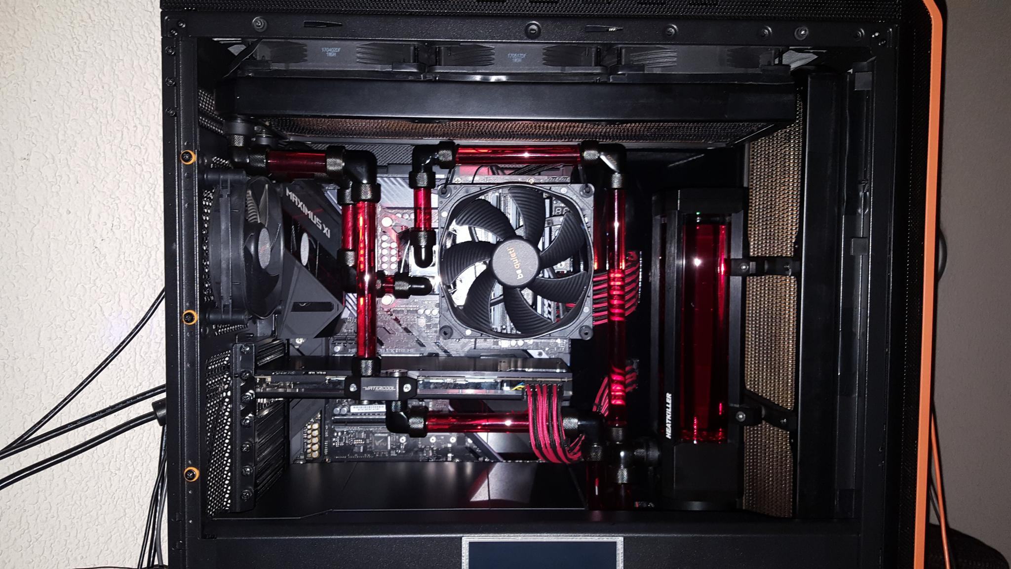

Besitze ein DBP 900 mit WaKü 2 x 420 mm Radiatoren. Da ich bis zu 35°C Wassertemperatur manchmal habe, suche ich ein neues Gehäuse. Hat jemand Erfahrung mit ein Offenes Gehäuse?

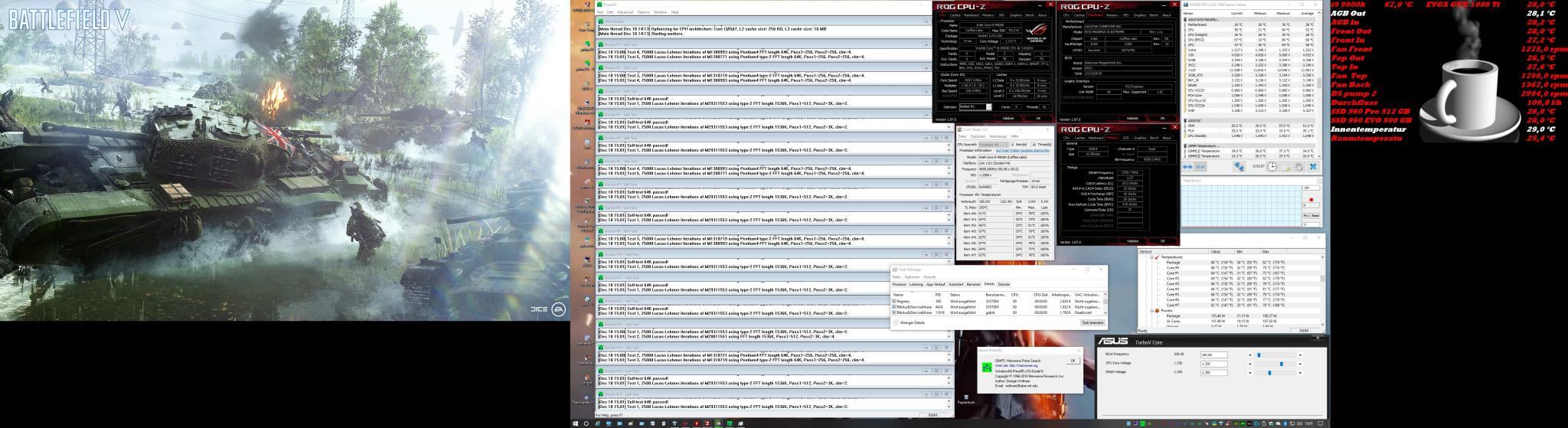

Alle Deine Tipps habe ich schon erledigt, als ich meine WAKÜ im DBP900 eingebaut hatte. Raumtemperatur habe ich von 20°C bis 25°C und Wassertemperatur Idle ca. 27°C bis 30°C, beim Zocken 35°C.Delta 3,0°C bis 8,0°C. Lüfter habe ich die Noctua NF-A14 PWM chromax.black. Beide Radiatoren bekommen frisch Luft blasen rein, ein habe ich vor meine Speicher und für VRM, und ein Hinten raus. Löscher habe ich in der Fronttür und im Deckel gebohrt

Habe mir einen i9 9900k im MP gekauft, Screen zeigt bei 5GHz 1,163V unter Last im Bios mit 1,300V. Ich brauche aber im Bios 0,050 mV mehr, da wurde mir geraten meine Temperatur zu senken, die 35°C hat und ein anderes Gehäuse da das DBP900 nicht für WAKÜ ausgelegt ist. Deswegen dachte ich wenn ich ein offenes Gehäuse nehme da die Radiatoren bessere Luft bekommen und so meine Temperatur noch senken kann. Werde mir einen MO-RA zu legen.
