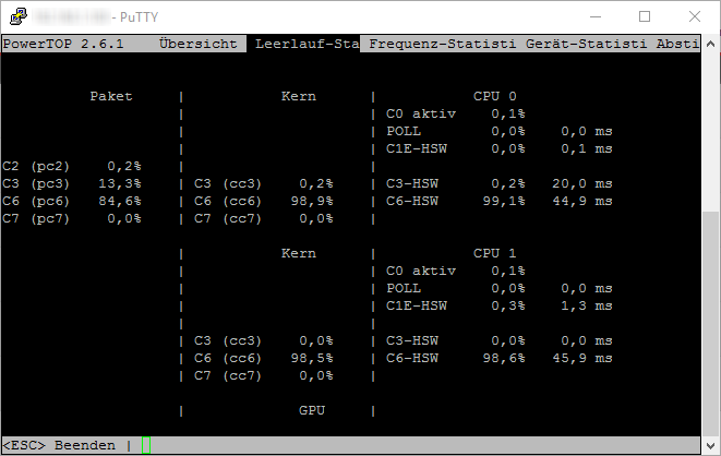

Hat schon mal jemand ausprobiert wie sich das neueste Bios-Update (Version R1.41.0 von August 2016) für das Fujitsu D3222-B auf die Package C-States bzw. den Stromverbrauch allgemein auswirkt?
Laut BIOS Downgrade bei Fujitsu D3222 Mainboard und http://www.hardwareluxx.de/communit...systeme-30w-idle-1007101-35.html#post23915738 wird mit der Vorgängerversion R1.37.0 der Package C-State C6/C7 nicht mehr erreicht. Und ein Bios-Downgrade scheint auch nicht mehr möglich zu sein wenn die Version erst mal drauf ist. Ich nutze deswegen aktuell immer noch Bios R1.34.0.
Da's für den einen oder anderen vllt. ja von Interesse sein könnte antworte ich mir mal selbst...
Aufgrund der doch ziemlich langen Liste an Verbesserungen in der Bios Version R1.41.0 hab ich dann doch mal das Bios Update riskiert. Wobei für mich hierfür inbesondere die Punkte "Bug Fix: Flash devices sporadically lost contents" und "Improved: HDD/ODD device detection" entscheidend waren. Es gab mittlerweile dann allerdings auch schon Version R1.42.0 und ich hab dann auch gleich die geflasht.
Und unter OpenMediaVault 2.2.x sprich Debian Wheezy erreiche ich mit dem Bios R1.42.0 auch weiterhin den Package C-State C6 sofern ich in den Powertop Einstellungen das LPM für die SATA Ports aktiviere:
(CPU ist nur ein Celeron, daher geht kein C7)
Testweise hab ich auch mal noch versucht ob's möglich ist von der R1.42.0 wieder zurückzuflashen auf R1.34.0 und es ging (von Hand zu Fuß unter DOS mittels Fujitsu Tool erstelltem BootStick). Gab zwar nen kurzen Schockmoment als das Downgrade bei 100% mit einer Meldung endete dass der Flash-Vorgang nur teilweise erfolgreich war, gefolgt von 2 GABI Fehlermeldungen mit irgendwelchen Error Codes, aber dennoch war nach dem Neustart wieder die R1.34.0 drauf und es gab auch keine weiteren Probleme damit.
