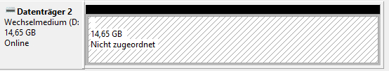

Habe einen neuen USB Stick vor der ersten Betriebnahme neu formatiert.
Dann habe ich dort 5 Ordner abgespeichert.
2 Wochen später wollte ich dort weitere Ordner abspeichern.
Es waren noch alle 5 Ordner die vorher dort abgespeichert waren vorhanden.
Nachdem ich weitere Ordner dort abgespeichert habe, sind alle Ordner verschwunden.
Habe über die Datenträgerverwaltung den USB Stick ausgelesen (Scan).
Kann mir jemand weiterhelfen was da passiert ist und wie ich im Idealfall die Daten zurück bekomme?
Hast du dein Stick einfach so abgezogen, oder über "Hardware sicher entfernen"? Ich tippe eher auf ersteres, denn scheinbar hat dein Stick die gesamte Formatireung verloren. Um die Kopie davon aus der Sicherung "wiederherzustellen", könntet du z.B. Testdisk verwenden, aber Tool ist zu mächtig, deshalb erst lesen, dann verstehen und dann anwenden. ;)
Hat dein Stick auch einen Namen?
Hast du auch zuvor geprüft, ob die 15GB auch tatsächlich 15GB sind oder eher weniger? Ggf. kann es sich auch um eine Fälschung handeln... Um es zu prüfen muss man dann den gesamten Stick einmal beschreiben und auslesen lassen z.B. mit h2testw (Stick vorher in exFat unformatieren), aber da es dir auch um die Datenwiederherstellung geht (keine Kopie davon irgendwo vorhanden? Falls ja, dann kopiere es später halt nochmal drauf und vergesse es, falls nein - denke über dein Sicherungskonzept jetzt mal ersthaft nach, denn 16GB ist nicht die Menge, wenn es ggf. später um paar TB gehen kann/wird ), dann versuche mal dein Stick z.B. mit Racuva zu scanen. Da wir an diese Stelle aber nicht wissen, ob es sich um "Fake" handelt oder nicht, kann dir keiner sagen, ob die Daten i.O oder einfach in Schleife überschrieben waren.
Sieht irgendwie aus wie defekte Partitionstabelle, oder? :unsure: Wenn das so ist, hilft nur eine Software zur Datenrettung. Welcher Stick war denn das?
Ist es ein Stick eines namhaften Herstellers oder irgendwas von Ali?
Billigsticks mit gefakten Speicherangaben gehen schonmal Schrott, wenn sie mehr als physisch vorhanden aufgebrummt bekommen.

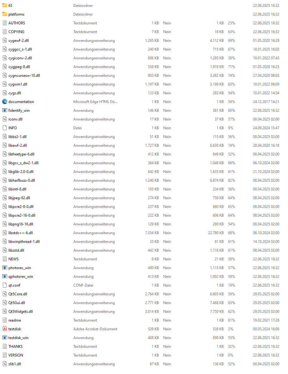

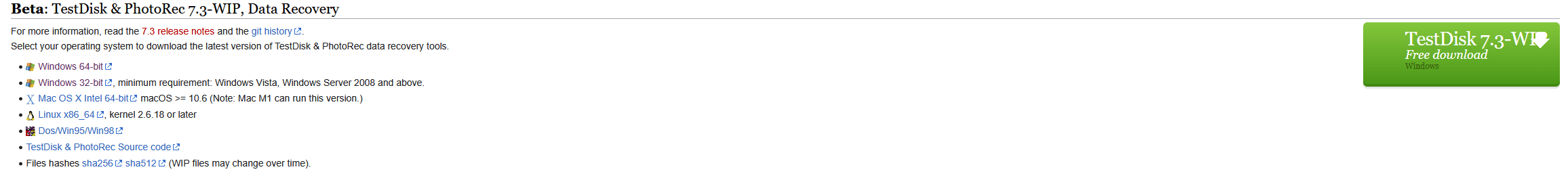

Ich habe Testdisk bereits herunter geladen (Scan), hoffentlich die richtige Version.
Ich weis aber nicht so recht wo ich die Installation auf dem PC starten kann (Scan).
Kann da jemand vermitteln?

Das wird nicht installiert, Anwendung ist in deinen Screen rechts: "testdisk_win", Größe 890kb.
Doppelklick darauf, es öffnet sich ein kleines schwarzes Fenster, kurz warten und dann wie in Post #11 vorgehen.
Bedienung erfolgt mit den Cursortasten, Enter usw. - nicht mit der Maus.

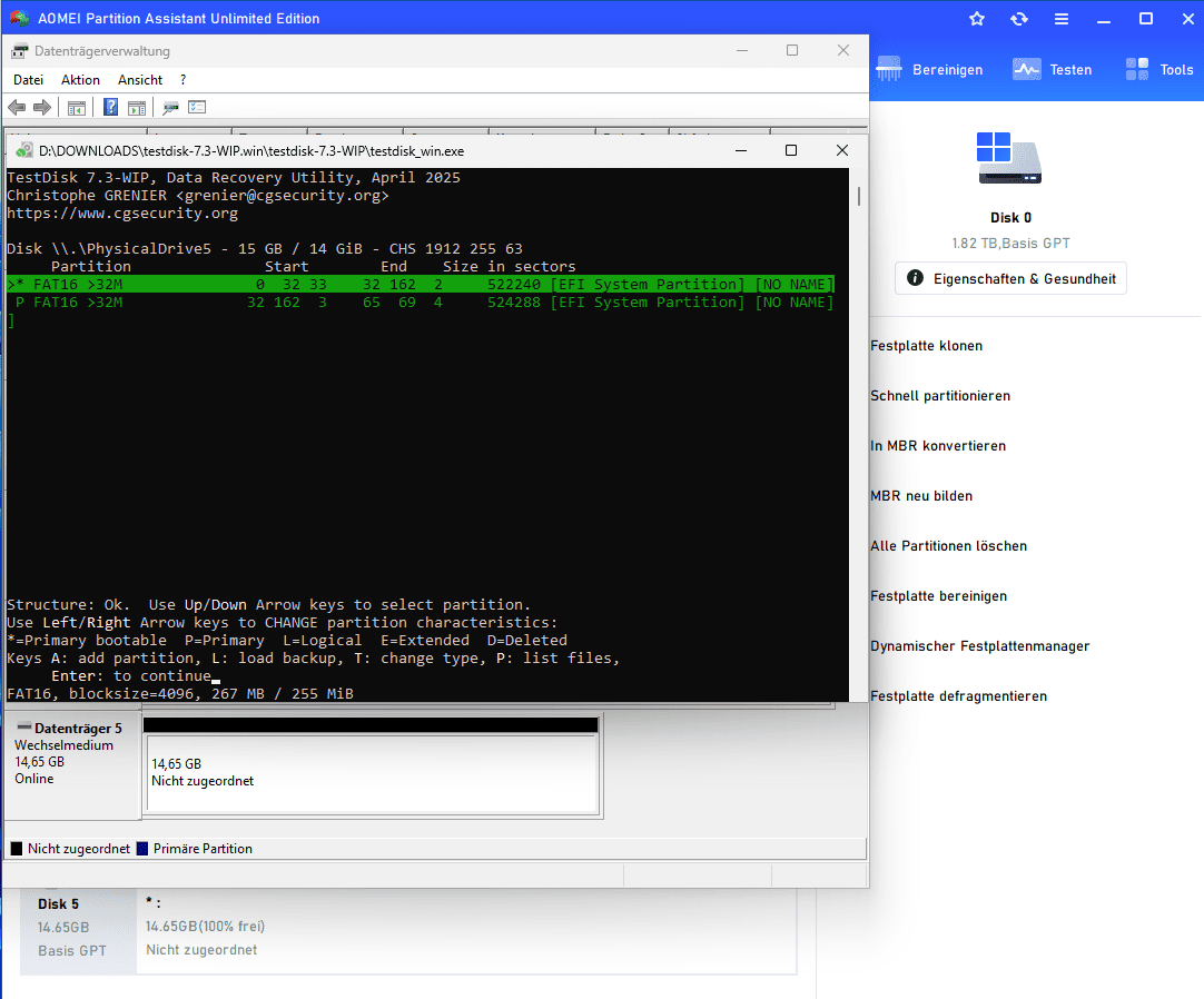

..hab jetzt einfach mal just for Fun einen Stick via AOMEI gelöscht und via Testdisk ausgelesen.
Da sind die Daten:
Hat keine 5 Minuten gedauert. (y)
..von daher verstehe ich gerade nicht, warum der TE da immer noch dran am fummeln ist. :unsure:
Nur damit ich Dich richtig verstehe, Du meinst mit Doppelklick den angehangenen Scan?
Da öffnet sich kein Fenster sondern der Scan TD2 aus Post 15.
Dauert bei mir schon einmal länger.

Vielleicht wäre es für das Programm leichter, wenn die Bestandteile wenigstens einmal entpackt würden und es nicht in der zip arbeiten müsste, wo die Komponenten unerreichbar sind.
Rechtsklick - entpacken könnte da hilfreich sein. Und dann aus dem neuen Ordner die Anwendung zu starten.
