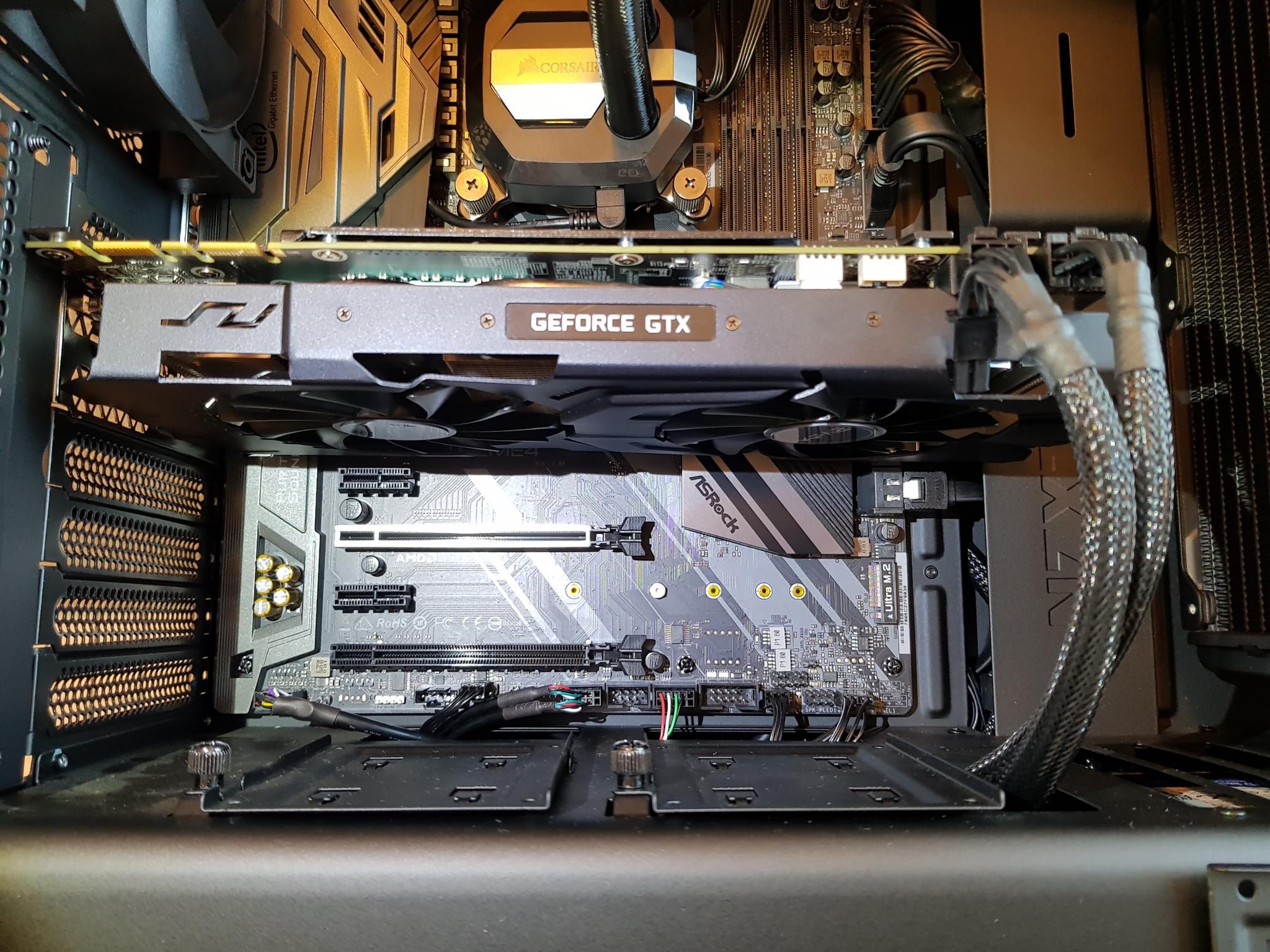

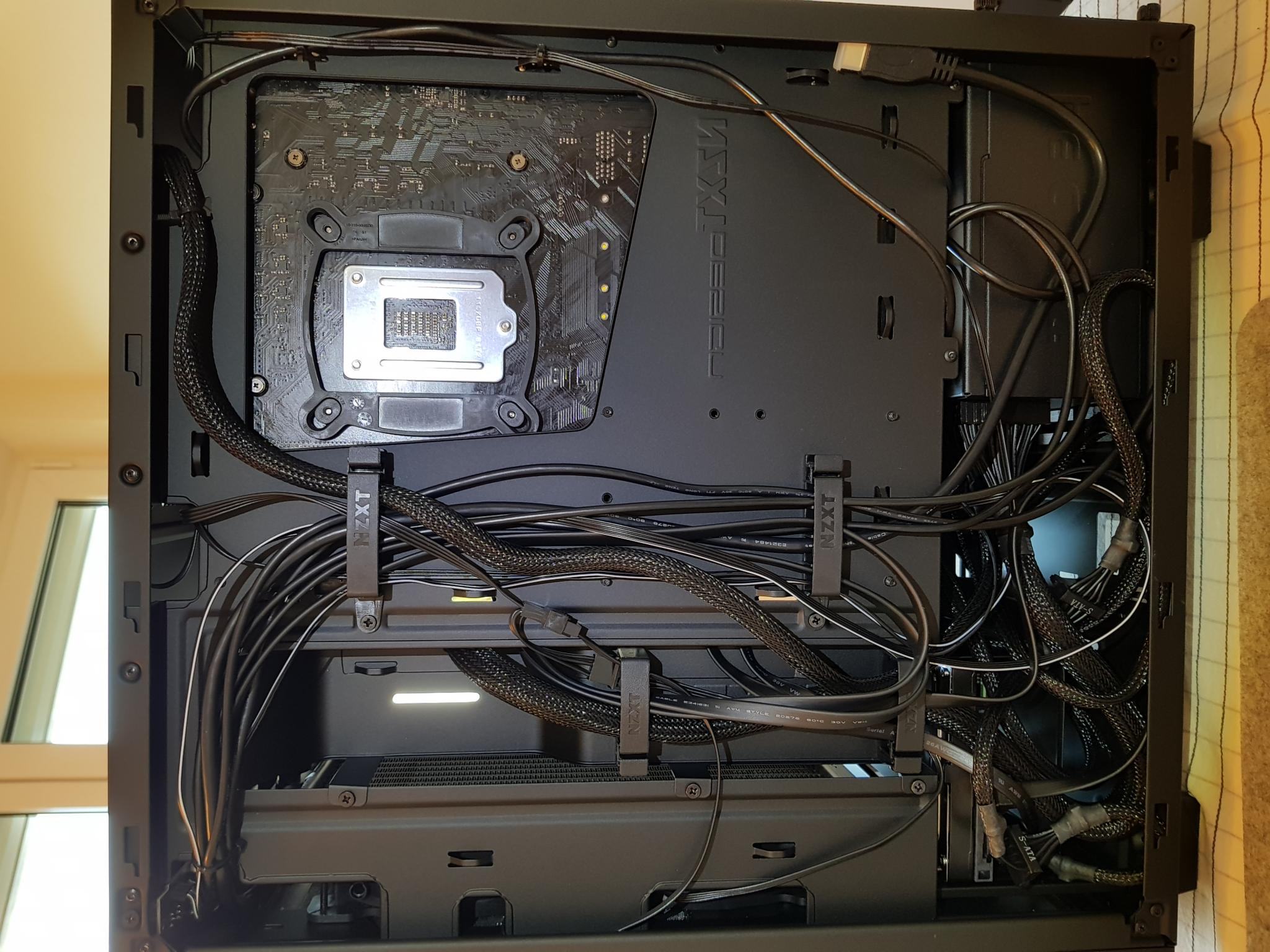

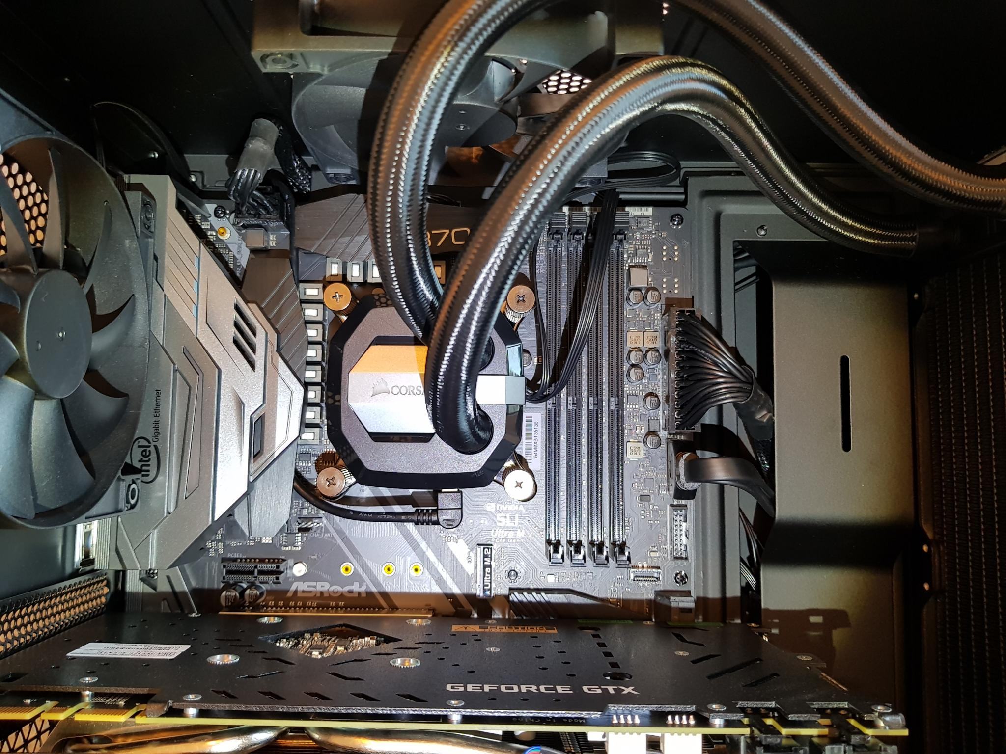

Kannst du uns mal ein detailliertes Bild zeigen von dem Aufbau und den Anschlüssen?

Ich frage weil es so aussiehst als wenn du keine Abstandshalter zwischen Board und Gehäuse gesetzt hast. Ist bei der Perspektive nicht einfach zu erkennen.
Und die RAMs waren auch wirklich ganz in die Slots geschoben? Bei diesen neumodischen Slots mit nur 1 Hebel kann das öfters mal schief gehen. Versuch doch nochmal, sie mit Kraft reinzustecken. Der Aufbau sieht ansonsten gut aus. Aber kontrollier nochmal den 24 poligen PSU Stecker.
Ok, wenn ich mir die Farbe der Schrauben und Bild 3 anschaue liegt dein Mainboard auf dem Gehäuse auf. Das gibt gerne mal einen Kurzen und dann geht halt nix.
Da müssten dann die beiliegenden Abstandshalter zwischen. Korrigiere mich bitte, falls ich mich irre.

Die Spacer für das Board waren schon vormontiert. Auf Bild 1 kann man sogar rechts vom ultra m.2.Schriftzug in der Mitte den Kopf des Abstandshalters in der Mitte erkennen. Der Rechner fährt hoch, kein piep, und bleibt auch stabil an. Die Lüfter laufen alle (bis auf die Grafikkarte) gleichmäßig leise und unauffällig. Habe die Wasserkühlung auch schon abmontiert und die CPU Pins kontrolliert. Alle gerade und ordentlich, CPU sitzt auch satt auf dem Board. Die Schrauben vom Kühler sind auch nur "leicht" fest und halten alles an Ort und Stelle -> CPU sollte auch nicht zu fest angedrückt sein...
