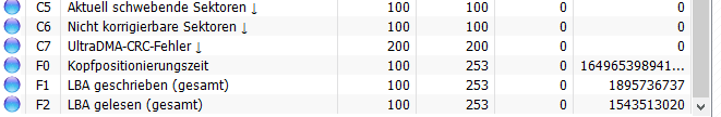

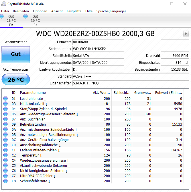

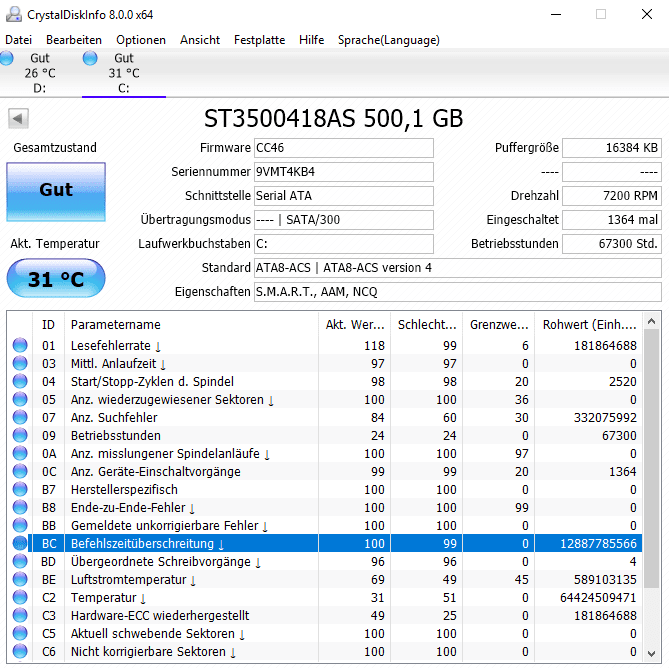

habe gestern neue CPU,Mainboard,Ram verbaut Ryzen 2700 msi B450 pro Gskill 3000mhz ddr4 16 gb dual channel
nutze meine alte grakka msi 1080 und die besagten Festplatten, welche ich mit crstyal disk ausgelesen habe. ich kann der Anzeige "gut" aber nicht vertrauen HEC auf 10 gestellt für die richtigen werte.
Hier sind bestimmt ein paar freundliche User die sich mit den Werten auskennen und gerne ihr zeit für mich investieren vielen dank schon mal dafür :)
ich hatte diese Problematik schon vor dem Hardware tausch, das der rechner mit Sound loop abstürzt bzw einfriert, kann es eigentlich nur noch die Festplatte sein, da ich dachte es sei mein altes mb gewesen, bin ich nun ein wenig ratlos

Die Werte sehen soweit i.o aus, allerdings würde ich die 500er Seagate schnell ersetzten, hohe Laufzeit. Bei der WDC sieht soweit alles Tutti aus.
Wie sehen die SATA Kabel aus ? Neue ? Keine extremen Knicke ?.
Gruß
neue Kabel vom MB verwendet für die OS HDD die anderen kabel sehen auch gut neue Festplatte heute nacht schon bestellt, wenn ich nach dem hdd tausch immer noch diesen fehler habe schwenke ich mal komplett in eine andere Richtung könnte meine 2TB dann mit viren bzw rootkits vereucht sein die jedes mal wieder neu zugreifen.... einfach mal in ne komplett andere Richtung denken...ich bin verzweifelt werde am SA mehr erfahren... leider sind die Feiertage dazwischen wenn ich Pech habe kommt sie erst am Di mittwoch
Bei Seagate HDDs sollte man sich die immer Rohwerte immer hexadezimal anzeigen lassen, denn bei Seagate sind die Rohwerte der Attribute Seek Error Rate, Raw Read Error Rate und Hardware ECC Recovered nicht einfache Zählerstände der Fehler, sondern enthalten die Fehlerzähler nur in den 2 höchsten Bytes (die linken 4 Stellen bei hexadezimaler Anzeige der Rohwert in CrystalDiskInfo) und die rechten 8 Stellen (4 Byte) sind der Zähler der Vorgänge dar. Die Ermittlung der Aktuellen Werte funktioniert mehr oder weniger für diese Attribute nach dieser Formel für die Suchfehler:
Wie man sieht, muss auch erst eine bestimmten Anzahl von Vorgängen erfolgt sein, bevor der Aktuelle Wert überhaupt errechnet wird, ist diese Anzahl erreicht fällt er und steigt dann wieder, sofern es nicht keine/nicht zu häufig Fehler gibt.
Grenzwerte beziehen sich auf den Aktuellen Wert und der Aktuelle Wert sollte den Grenzwert nicht erreichen oder unterschreiten. Die Werte sind also in Ordnung, es gab bei der Seagate 4 High-Fly Writes und vielleicht einzelne Lese- oder Suchfehler, dies sieht man eben bei der dezimalen Anzeige nicht sofort.
sobald Seagate HDD anfangen muss zu arbeiten spiele entpacken etc. macht sie sehr starke Geräusche schon ein kratzen zu hören bzw. Screaming grinding oder wie mann des auch nennt gibt es einen stresstest für Festplatten so etwas wie prime95?
HDDs arbeiten mechanisch und machen eben Geräusche, die Seagate ist auch schon alt und lange über die vom Hersteller geplante Nutzungsdauer von üblicherweise 5 Jahren hinaus. Für das Alter sind die Werte aber sehr gut und wer 2019 noch eine (alte und damit wegen der geringen Datendichte eher lahme) HDD als Systemlaufwerk für einen mordernen PC mit einem 8 Kerner verwendet, muss sowieso leidensfähig sein. Einen Stresstest braucht man bei einer HDD mit dem Alter nicht, die S.M.A.R.T. Werte zeigen doch alles, was in ihren vielen Betriebsstunden passiert ist.
