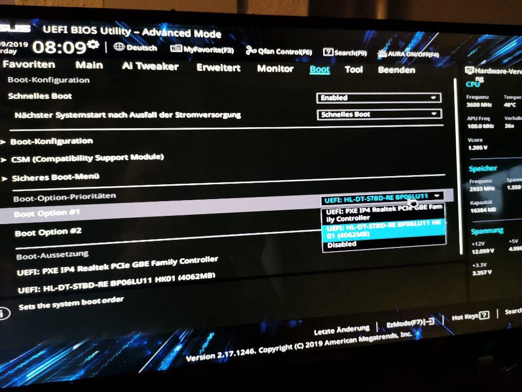

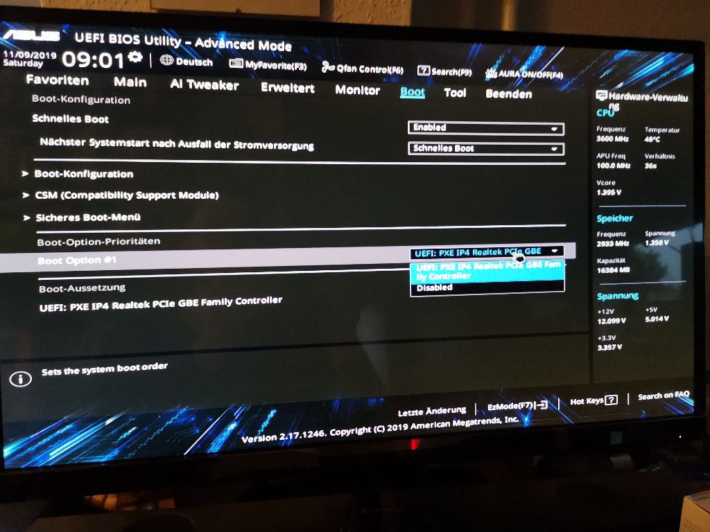

Aber nun komme ich nicht weiter. Der PC bootet ständig nur ins BIOS.

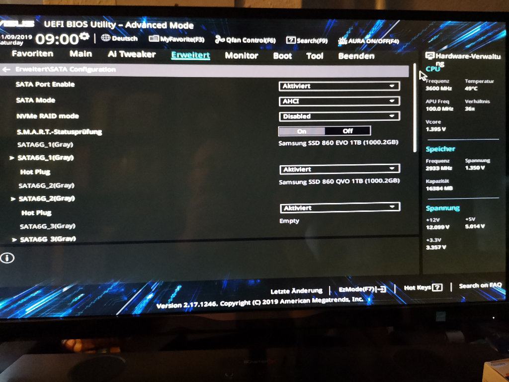

Keine von den vorhandenen SSDs wird als Bootmedium angeboten. Sie werden jedoch im BIOS bei den SATA-Geräten aufgeführt.
Zumindest das Booten sollte doch von der SSD mit Win10 möglich sein!?!

Ein externer Brenner (USB) dagegen steht als Bootmedium zur Verfügung.

Waren die Platten im Uefi Mode installiert worden also mit einer GPT. Partition?
Vor der Platte muss der Windows Boot Manager stehen,sonst bootet Windows nicht.

Was steht denn bei der Boot Prio?
Alle Festplatte/SSDs bis auf die Systemplatte entfernen und Betriebssystem neu installieren.
Erst nach der Installation die anderen Festplatte/SSDs anklemmen.
Die alten Chipsatztreiber verursachen bei so einer Aktion häufig Probleme.
Danke für die Hinweise. Um eine Neuinstallation des Systems kam ich leider nicht herum. Aber jetzt läuft erstmal alles.
Das Problem ist gelöst.
