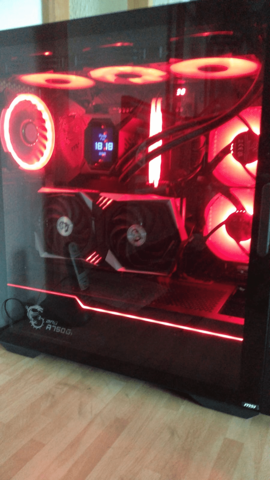

Hallo alle zusammen :)
Ich habe mich als relativer Anfänger endlich mal dran gewagt und habe mir meinen ersten PC zusammengebaut. Nun funktioniert der soweit eigentlich okay, ich konnte das Betriebssystem Windows 11 pro einfach drauf installieren, das Problem ist nur, dass der PC ständig einfriert. Das geschieht in unregelmäßigen Abständen, aber zeichnet sich immer dadurch aus, dass der PC läuft, ich auf eine Schaltfläche drücke (z.B. minimieren oder schließen) und der PC daraufhin nicht reagiert. Die Maus kann ich allerdings weiterhin verwenden und bewegen, der PC reagiert nur überhaupt nicht. Auch Tastenkombinationen funktionieren nicht. Dabei hilft leider auch kein Warten wie ich feststellen musste. Das finde ich natürlich schade und wollte euch deswegen mal um Hilfe fragen, da ich gesehen habe, dass die Community hier ziemlich gut in Fehlersuche ist :)
Hier ist die Hardware, die ich verbaut habe:
Motherboard: MSI Tomahawk B550
CPU: AMD Ryzen 7 5800x 8-core
Grafikkarte: MSI geforce rtx 3060
Ich habe auch 2 rams reingetan mit je 16 GB, sowie eine HDD Festplatte mit 4 TB.
Mein Netzteil ist ein Straight Power 11 650 Watt

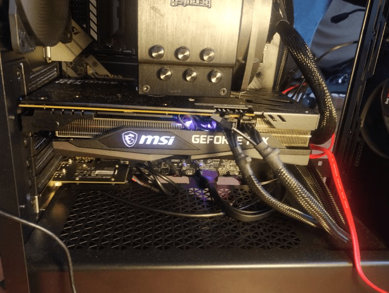

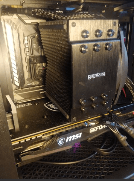

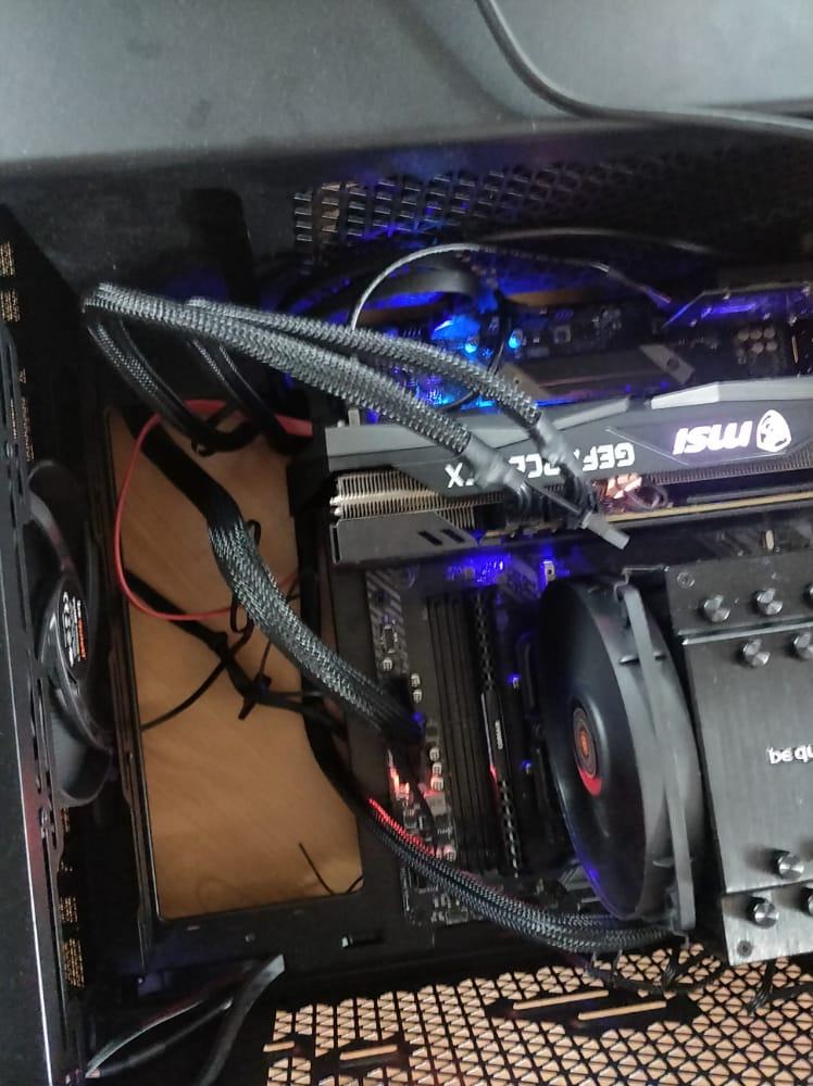

Meine bisherige Idee war, dass es vielleicht überhitzt, ich einen Fehler mit den Lüftern gemacht haben könnte, aber die CPU Temperatur war dauerhaft um die 50 °C und Motherboard um die 31 °C (Das habe ich von dem UEFI Board abgelesen). Die BIOS Version ist E79C91AMS.A92.

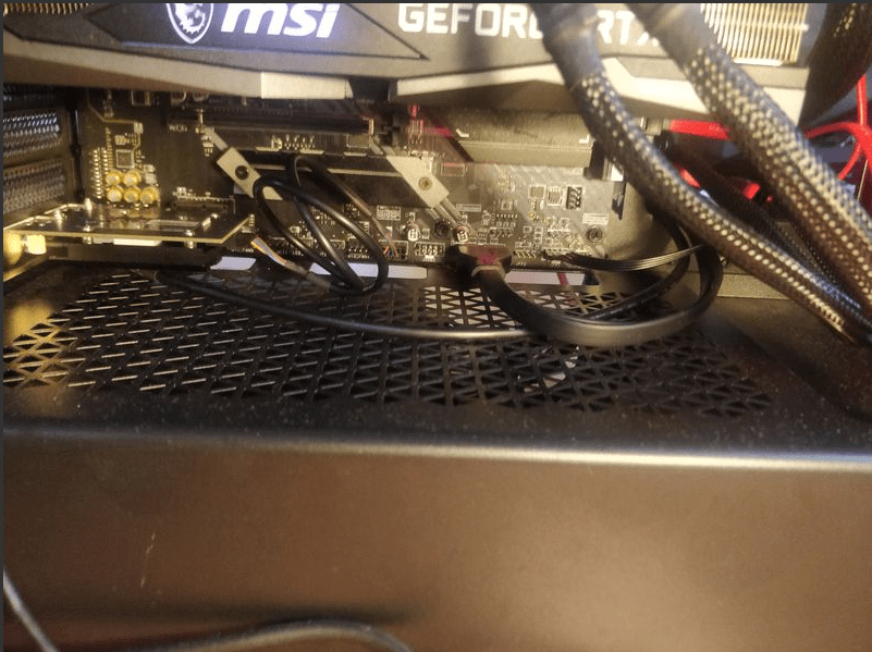

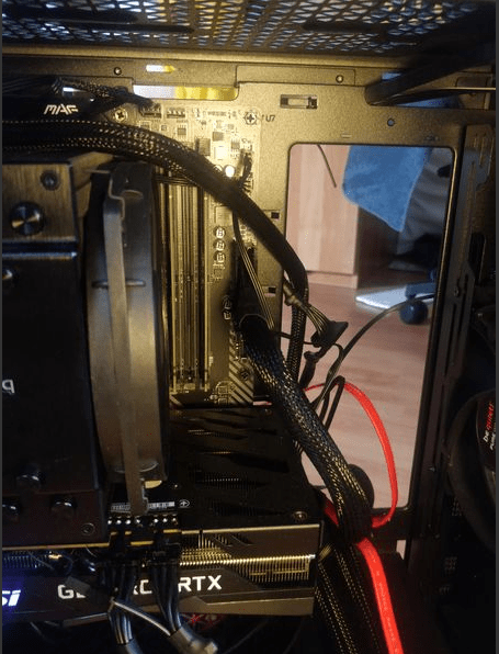

Ich wurde darauf hingewiesen, dass Bilder hilfreich sein, also habe ich hier Bilder von dem PC:
Vielleicht fällt euch ja was ein woran es liegen könnte :)
Danke schonmal und viele Grüße!

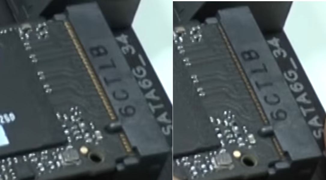

Ich würde die aktuelle nicht Beta Bios Version 7C91vAA installieren, der Ram muss in
Ram Slot A2 und B2 eingebaut werden.

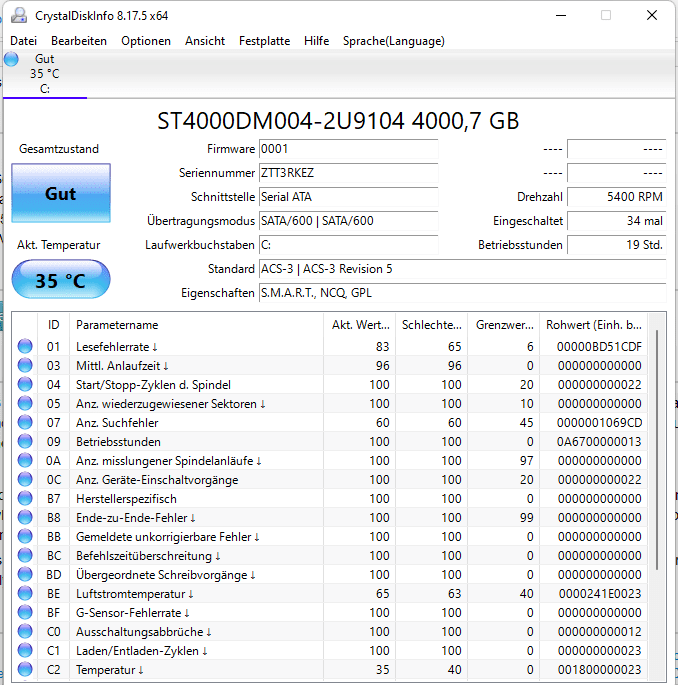

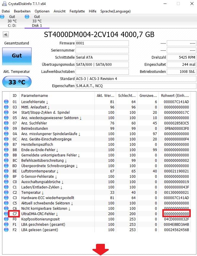

Möglicherweise ist ein Laufwerk defekt und verursacht die Probleme, wie du die Smart Werte mit CrystalDiskinfo auslesen und interpretieren kannst ist unten im Spoiler erklärt.
CrystalDiskInfo listet C7 CRC-Fehler nicht als Problem, du kannst also 100% Laufwerk Gesamtzustand haben obwohl C7 tausende Einträge hat und den PC abstürzen lässt oder andere Probleme verursacht.
Bei C7 CRC-Fehler sollten hinten bei Rohwert keine Einträge (0) sein, außerdem sollten keine Einträge gelb oder rot markiert sein.
Sind bei C7 CRC-Fehler Einträge vorhanden, deutet das auf defekte SATA Kabel, defekte Controller im Laufwerk oder auf dem Mainboard, Software Fehler, Probleme mit der Stromversorgung des Mainboards oder des Laufwerks.
CrystalDiskInfo auf Dezimal umstellen, die Standard Einstellung in CrystalDiskInfo ist Hexadezimal (Anleitung Bild unten).
CrystalDiskInfo portable (Zip Version): https://crystalmark.info/en/download/#CrystalDiskInfo
Screenshots machst du mit der Taste STRG+ DRUCKEN, mit STRG + V kannst du den Screenshot in Windows Paint einfügen bearbeiten und als .jpg Datei speichern.

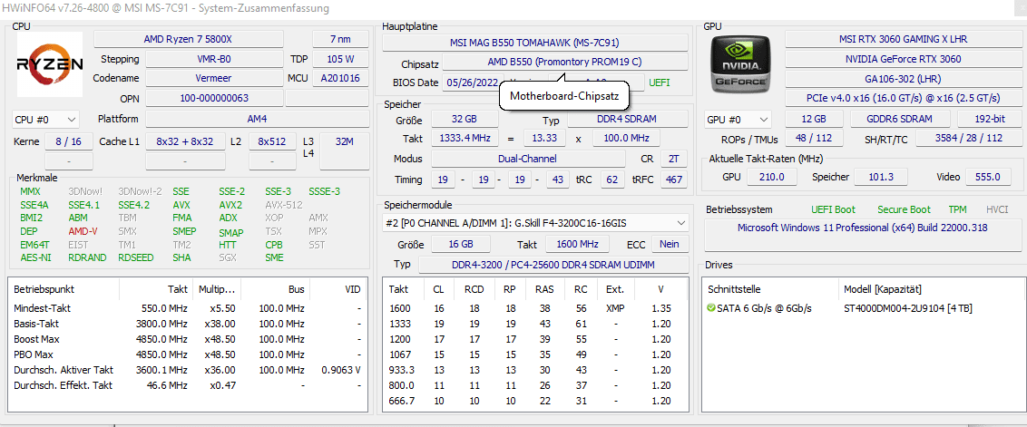

Liste mal bitte einen HWiNFO64 Screenshot so wie unten auf dem Bild, da kann man alles wichtige erkennen inklusive Windows Version, Bios Version, fTPM Status, Uefi Status, defekte Laufwerke, Ram takt, exakte Ram Bezeichnung.
HWiNFO64: https://www.hwinfo.com/download/

Habe auch das mit dem Programm versucht, ich hoffe der Screenshot ist sichtbar. Das einzige was mir direkt auffällt, ist dass AMD-V rot ist. Könnte das der Grund sein?

Der G.Skill Aegis 3200 MHz Ram läuft nur auf 2666 MHz laut deinem HWinfo64 Screenshot., im Bios kannst du das 3200 MHz XMP Profil für den Ram aktivieren.
Der G.Skill Aegis 3200 MHz Ram ist kein guter Ram, weil häufig billige Ram Chips verbaut werden die bei Ryzen CPU´s zu abstürzen führen.
Ansonsten fällt mir auf dem Screenshot nichts auf.

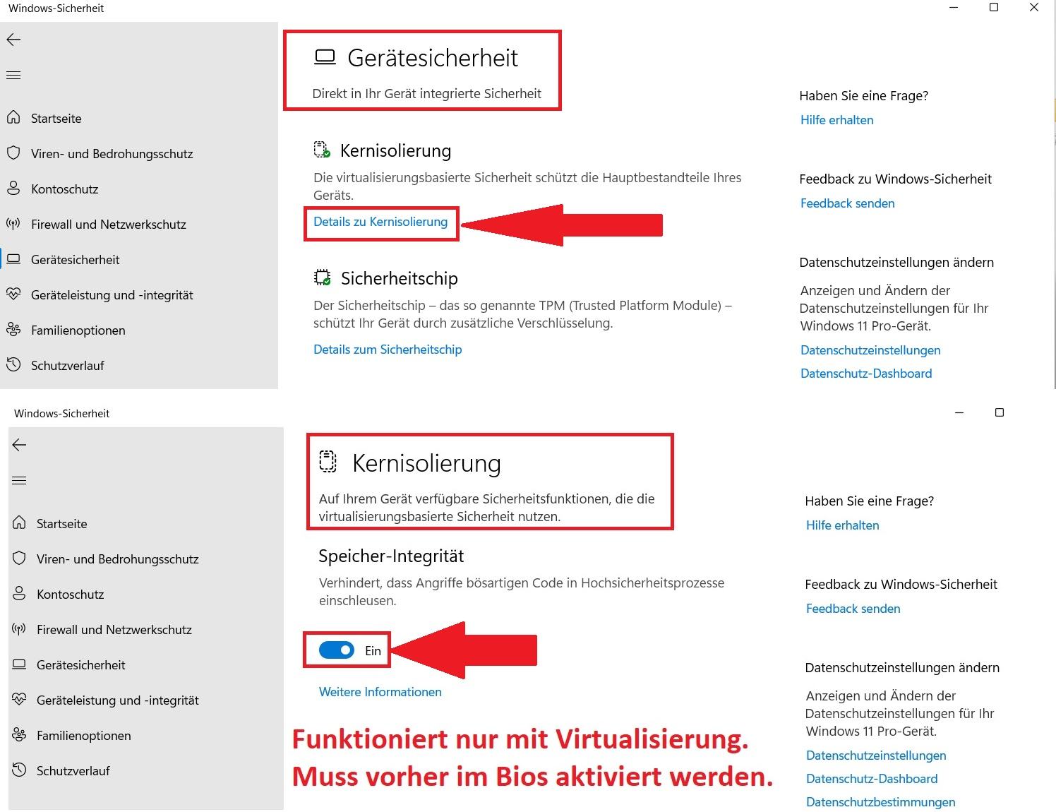

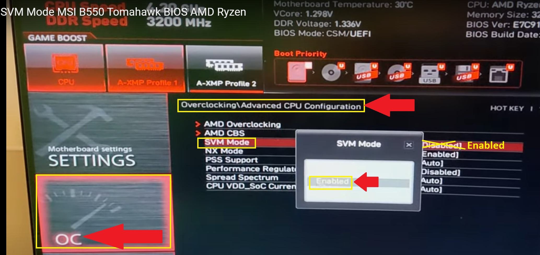

Nein AMD-V ist die AMD-Virtualisierung (SVM Mode), die sollte deaktiviert bleiben wenn du keine Programm mit Virtualisierung nutzt.

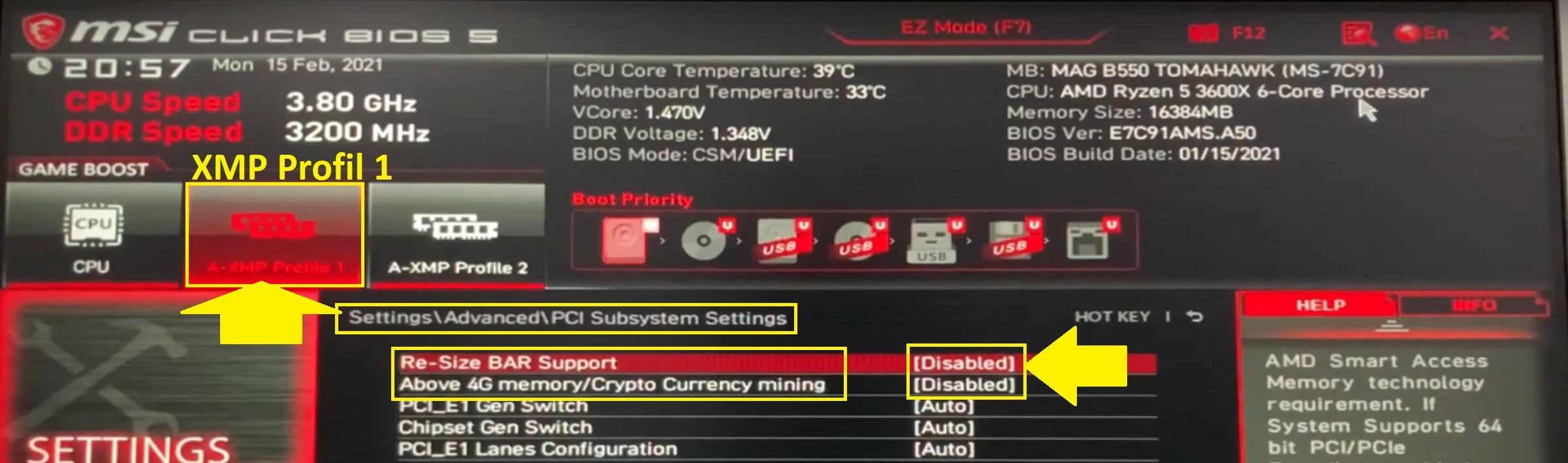

Du kannst im Bios noch Re-Size BAR deaktivieren.

Laut HWiNFO64 ist das Seagate 4TB HDD Laufwerk OK, aber das SATA Kabel (C7) kann man nur mit CrystalDiskinfo bewerten, da sollten keine Einträge vorhanden sein.

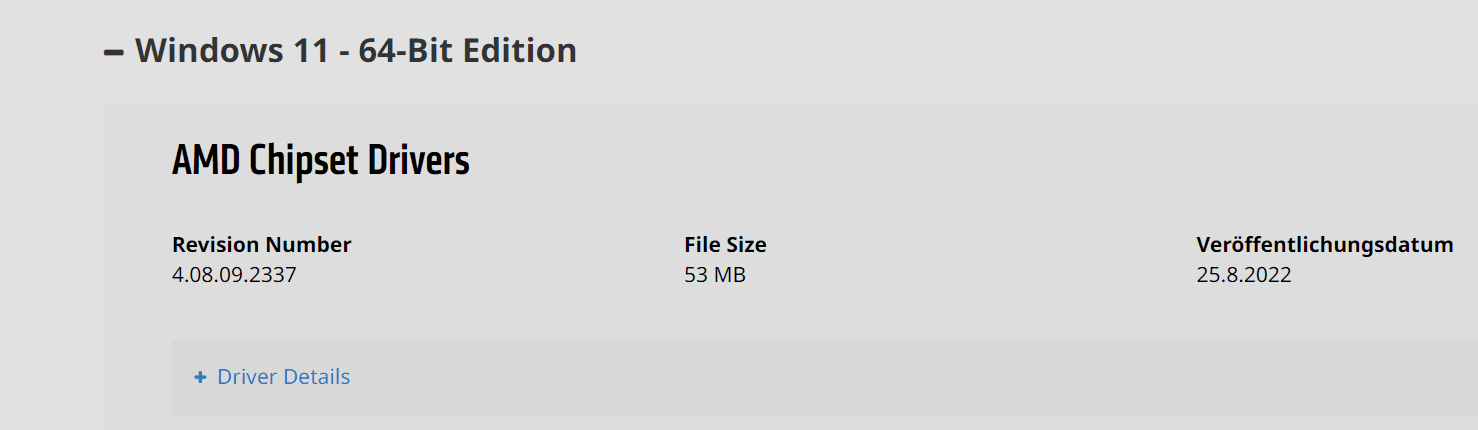

Nach der Windows Installation als erstes den AMD Chipsatztreiber installieren, das ist der wichtigste Treiber.
Download AMD B550 Chipsatztreiber Version 4.08.09.2337 vom 25 August 2022: https://www.amd.com/de/support/chipsets/amd-socket-am4/b550

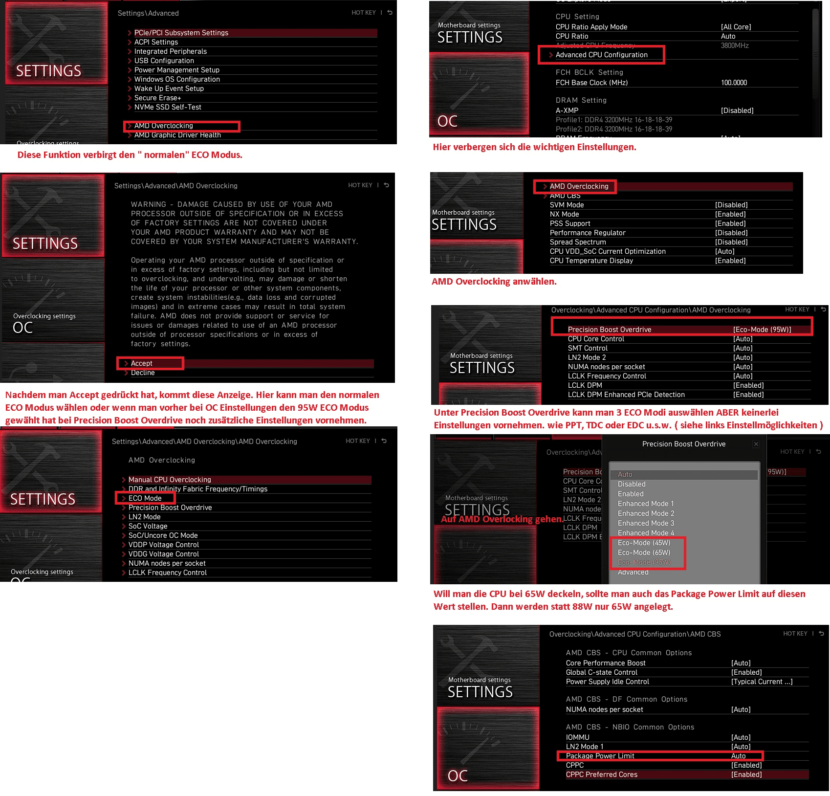

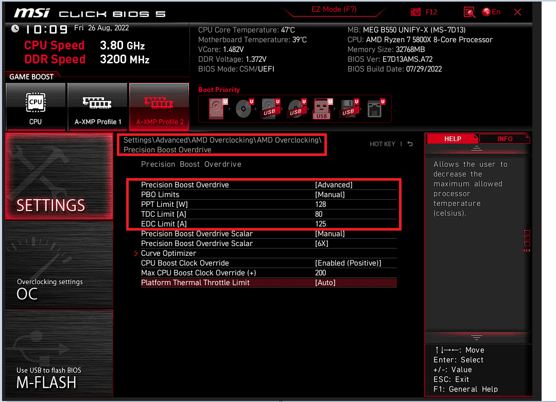

Im BIOS kannst du die folgenden Einstellungen vornehmen:
Diese rot umrandeten Einstellungen kontrollieren unter Settings, die obere Umrandung.
Erklärung was Virtualisierung ist: https://www.ionos.de/digitalguide/server/konfiguration/virtualisierungssoftware-im-vergleich/

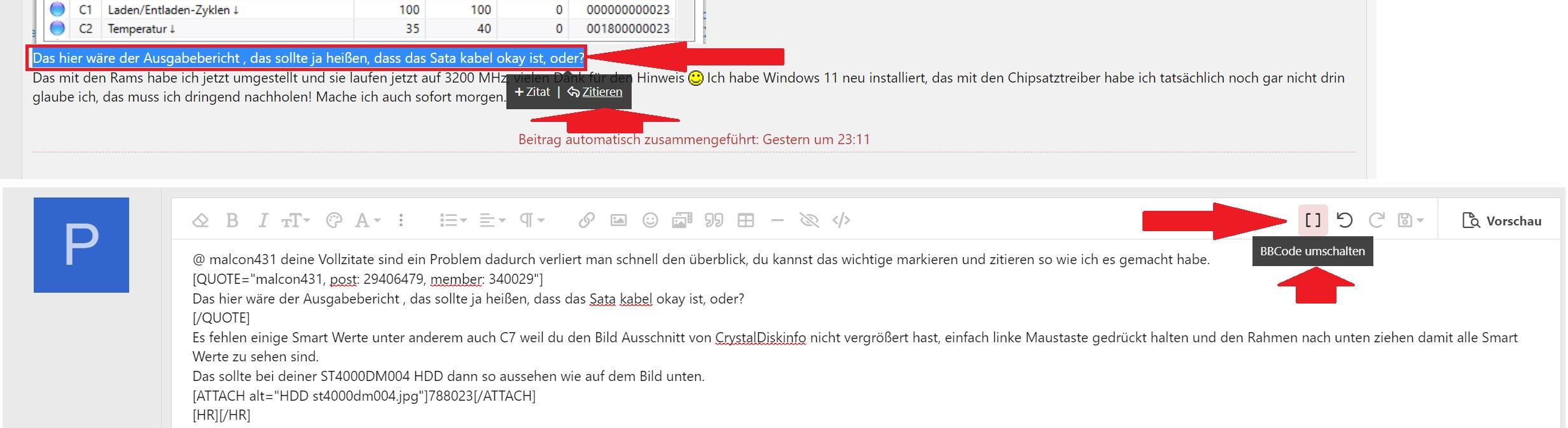

Das hier wäre der Ausgabebericht , das sollte ja heißen, dass das Sata kabel okay ist, oder?

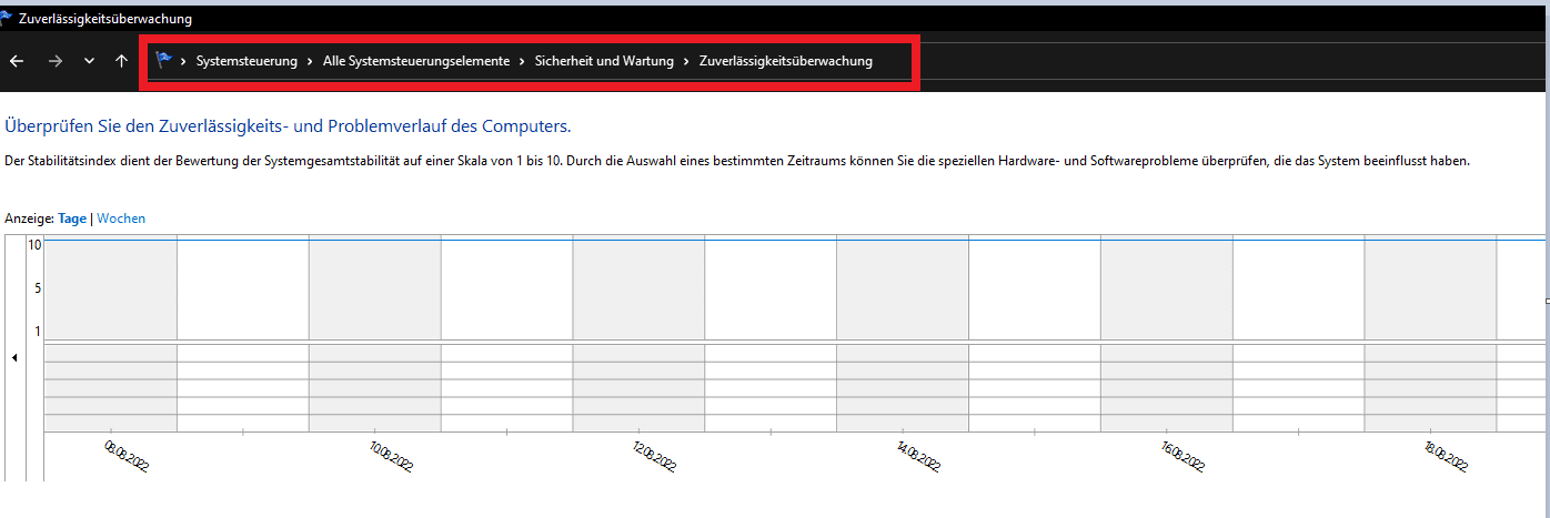

Nur eine HDD ist nicht so gut, da diese doch schon ein Bremsklotz sein kann. Man verbaut für das Betriebssystem und die wichtigsten Programme eine SSD oder wenn man Kabelsalat vermeiden will eine M.2.
Hier mal eine Auswahl M.2 PCIe NVMe:
Oder normale 2,5" SSD:
Was steht alles im Zuverlässigkeitsverlauf drin:

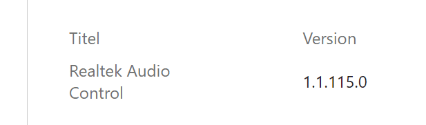

Von dieser Seite die folgenden Treiber:

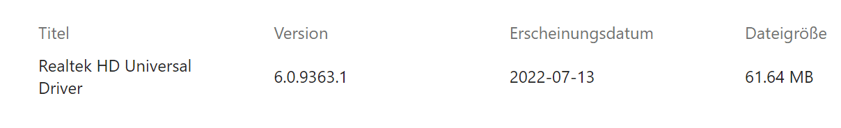

Audi Treiber:
Das hier gibt es im Microsoft Store:
Den LAN Treiber gibt es hier:
Realtek® RTL8111H 1Gbps LAN controller
Realtek® RTL8125B 2.5Gbps LAN controller

Da mit den Treibern bist du glaub ich auf einem sehr guten Weg, die fehlen bei mir nämlich ziemlich da muss ich mir mal anschauen wie das geht. Bis jetzt habe ich mich nämlich nur bei der Grafikkarte um Treiber gekümmert aus Mangel besseren Wissens. :d
Die bios Einstellungen werde ich auch einfach mal übernehmen, das sieht vielversprechend aus.
Die braucht man nur runterladen und installieren. Manche Treiber sind gepackt, diese erst entpacken.
Den Chipsatztreiber als aller ersten installieren!
Persönlich habe ich 2 MSI Systeme, einmal das unter meinem Avatar "System" und das andere "Reserve" System ein Ryzen 5 3600, MSI B450M Mortar, MSI RX 480 Gaming x 8G und 16 GB RAM ( die werde ich durch 32 GB ersetzen ).
Bei diesem Systemen habe ich diese BIOS Einstellungen so vorgenommen und auch bei einigen Kollegen denen ich ein System zusammengestellt habe.
Bilder sind ja hilfreich, hier mal mein Hauptsystem:
Die vorderen 3 Lüfter sieht man hier nicht aber 5 Lüfter die Luft reinschaufeln und 4 die diese wieder raushauen reichen voll aus.
Mit den 5800X auf 95W ECO Mode verliert man so gut wie keine Leistung aber die Temperaturen und der Stromverbrauch sind da eingebremst.

@malcon431 deine Vollzitate sind ein Problem dadurch verliert man schnell den überblick in deinem Thread, du kannst das wichtige markieren und zitieren so wie ich es gemacht habe.
Außerdem kannst du auf BBCode umschalten (das gute alte Quote ohne HTML) das lässt sich leichter bearbeiten (Bild unten).
Jeder Post von dir lässt sich außerdem nachträglich bearbeiten, einfach auf Bearbeiten klicken.
Es fehlen einige Smart Werte unter anderem auch C7 weil du den Bild Ausschnitt von CrystalDiskinfo nicht vergrößert hast, einfach linke Maustaste gedrückt halten und den Rahmen nach unten ziehen damit alle Smart Werte zu sehen sind.
Außerdem CrystalDiskinfo auf Dezimal umstellen (Anleitung im meinem Bild), bei deinem Bild steht noch alles auf Hexadezimal.
Das sollte bei deiner ST4000DM004 HDD dann so aussehen wie auf dem Bild unten, dort sind noch sieben weitere Smart Werte zu sehen (auf Dezimal wurde nicht umgestellt) .
Wie schon von Gamer1969 erwähnt du solltest dir eine SSD kaufen und Windows 11 neu installieren, die HDD dabei abklemmen damit der Boot Manager nicht auf der HDD landet.
Du kannst die HDD auch komplett löschen, einfach diskpart vom Windows 11 Datenträger aus booten, diskpart clean all dauert bei der 4 TB HDD bis zu 6 Stunden, deshalb würde ich diskpart clean verwenden, das dauert nur wenige Sekunden (Anleitung Bild unten mit clean all).
Ich muss mich korrigieren, wenn du im Windows Defender die Kernisolierung aktiviert hast ohne vorher im Bios den SVM Mode (Virtualisierung) zu aktivieren, stürzt der PC in Windows ab.
Ich würde die Kernisolierung deaktivieren, weil die Kernisolierung die Leistung beim spielen negativ beeinträchtigen kann.

Die SSD und die neuen Rams wurden endlich geliefert und ich habe mich direkt ans einbauen gemacht. Das Problem ist, dass jetzt kein Bildschirm kommt und die DRAM LED (Bild) leuchtet rot. Ich habe mich schon an ein paar Tipps aus dem Internet versucht (CMOS löschen; Nur mit einem Ram-Stick) aber leider hilft davon nichts.
Nur scheint es mit meinen alten jetzt auch nicht mehr zu funktionieren.
HIer die SSD: Silicon Power P34A80 (1000 GB, M.2 2280)
Und die neuen Rams: Corsair Vengeance LPX (2 x 16GB, DDR4-3600, DIMM 288 pin)
Schonmal vielen lieben Dank für eure Vorschläge und liebe Grüße,
malcon
Dann hast du die Ram Riegel nicht bis zum Anschlag in die Ram Slots gedrückt, das Mainboard bootet dann nicht und die Ram Fehler LED auf dem Mainboard leuchtet.
Du musst mit beiden Daumen die Ram Riegel kräftig in die Ram Slots drücken, wenn die Ram Verriegelung geschlossen ist kannst du den Ram noch ein Stück weiter in den Ram Slot drücken.

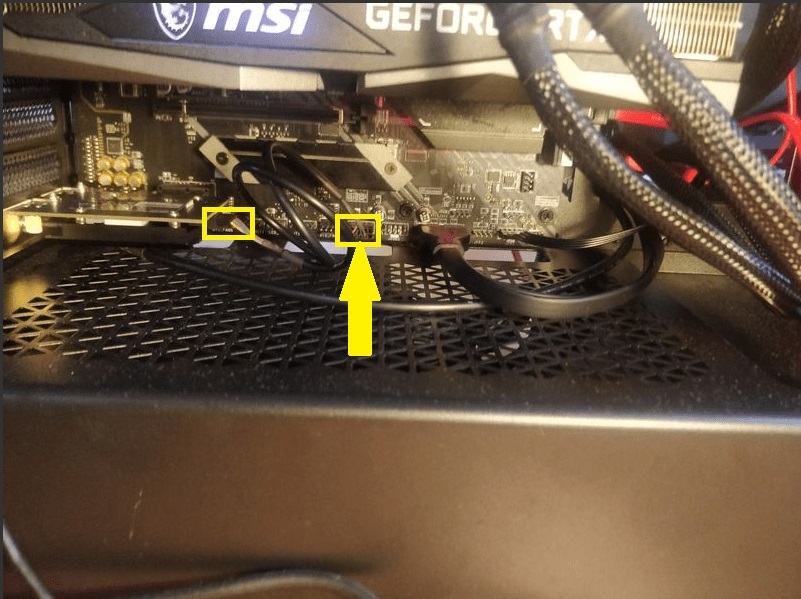

...und zuletzt die Boot LED, wobei diese als einziges dauerhaft leuchtet.... Kann ich das irgendwie lösen?
Ich vermute mal das die PCIe WLan Karte das Problem verursacht und wahrscheinlich auch für die anderen Probleme verantwortlich ist.
Wenn du den USB Stecker von der WLAN Karte vom Mainboard entfernst, Bootet das Mainboard wahrscheinlich.
Sollte das der Fall sein ist die Wlan Karte nicht kompatibel mit dem Mainboard, weil wahrscheinlich kein Intel Chip auf der Wlan Karte verbaut ist.
In diesem Fall würde ich eine andere Wlan Karte mit Intel Chipsatz kaufen, z.B. Intel AX200 oder Intel AX210.
GIGABYTE GC-WBAX200, 2.4GHz/5GHz WLAN, Bluetooth 5.2, PCIe x1 ab 46,47 Euro: https://geizhals.de/gigabyte-gc-wbax200-a2086351.html?hloc=at&hloc=de
GIGABYTE GC-WBAX210, 2.4GHz/5GHz/6GHz WLAN, Bluetooth 5.2 LE, PCIe x1 ab: 55 Euro: https://geizhals.de/gigabyte-gc-wbax210-a2556227.html?hloc=at&hloc=de

Das könnte daran liegen das du die M.2 NVMe SSD nicht bis zum Anschlag in den M.2 Slot gedrückt hast, oder die M.2 NVMe SSD ist defekt.
Du kannst die M.2 NVME SSD auch mal ausbauen, und schauen ob der PC dann bootet.
Wenn die M.2 Schraube gerade so passt, kann man die SSD noch ca. 2 mm weiter in den M.2 Slot drücken (Bild unten).
Hier im Video ab Minute 2:45 zu sehen.
HI, danke für deine antwort! :)
Habe bei den slots jetzt ein bisschen rumprobiert und die Tipps im Video befolgt jetzt passt es echt gut. Zumindest habe ich bis jetzt eine aussetzer mehr. Ich kann meinen PC endlich anständig benutzen :d
