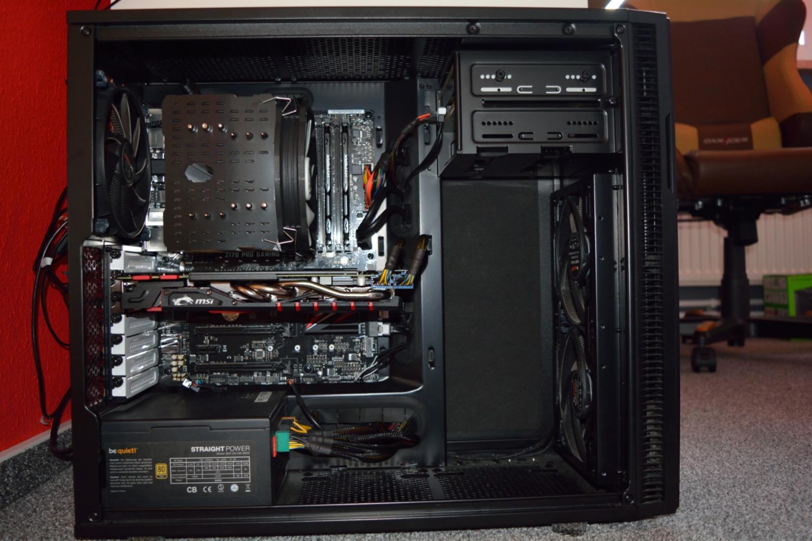

Moin Leute.
Da mir das heruntertakten der GPU auf die Nerven geht, möchte ich den Kühler tauschen.
Sie wird beim Spielen um die 72°C warm und geht beim Benchen auch mal auf 81°C.
Ich tendiere aktuell zwischen
  • NZXT G10 + NZXT Kraken X41
  • Corsair HG10 N980 + Corsair Hydro Series H80i GT
Fakten:
  • keine custom loop
  • max 150€
Fragen:
  • Benötige ich extra Kühlkörper für RAM und Spannungswandler?
  • Leistung im Vergleich zum Arctic Cooling Accelero Xtreme III/IV?
  • Wo montieren (siehe Bild)?
  • Eure Erfahrungen?
Restliche Specs in der Signatur =)
Viele Grüße
Martin

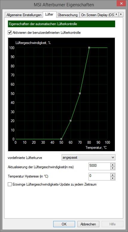

ps: ASIC 75, +0mV, 109% PT, +100 core, +400 mem, agressive Lüfterkurve (siehe Bild)
Der vierte SW2 sitzt in der Gehäusewand als intake.

die karte taktet sich aufgrund der kern temperatur herunter? 72 grad beim daddeln sollte imo im tiefgrünen bereich sein.
Ja, ist laut www alles im Rahmen aber dennoch taktet sie ab ca. 68° runter.
Außerdem habe ich dann mehr OC-Potential bei niedrigeren Temps. Ich brauche aktuelle im Traum nicht an eine Erhöhung der vcore denken.
Viele Grüße
Schreib mal in den Ti Thread. Da bekommst du ratz fatz ein BIOS gebastelt, das nicht mehr runtertaktet. Unter 90 Grad ist absolut kein Problem, wenn du ansonsten mit der Lautstärke zufrieden bist, würde ich nur am BIOS feilen (ggfs. auch die Lüftersteuerung hier optimieren).
Falls obiges nicht zufrieden stimmt -> Morpheus plus 2x120mm Lüfter. Ist bei der MSI easy-going, da sie keine weiteren Kühlkörper braucht (hat bereits Front- und Backplate). Also einfach Kühler drauf plus Lüfter (je nach belieben entweder an eine externe Lüftersteuerung oder mit einem Adapter und passenden Lüfter direkt an die Steuerung der Karte).
So oder so, schreib am besten in den Ti Thread, da wird dir schnell geholfen.
Bei 68°C GPU dürfte die Karte noch nicht drosseln, liegt es evt. am Powertarget?
Doch tut sie. Ist ein Maxwell Ding ;) Die nimmt dann eine Spannungsstufe/Booststufe weg.
