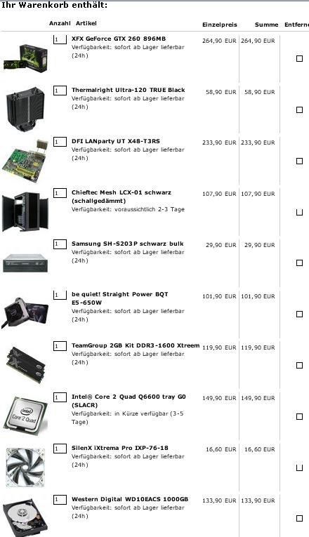

Hi @ all,
jetzt bin ich neu hier und habe gleich mal ne blöde Frage.
Da mir mein Laptop so dermaßen auf den Sack geht, wollte ich mir wieder nen guten alten Desktop holen.
Da ich jetzt in Sachen Hardware nicht mehr so auf dem laufenden bin, wollte ich mal fragen ob die Zusammenstellung so in Ordnung ist.
Bin für Kritik offen.
Schon mal vielen Dank im vorraus.
Was darf der PC kosten ? Kommt übertakten in Frage und auf welcher Auflösung zockst du ?
Anstatt der 260GTX eine HD4850, die ist schneller und günstiger.
Wozu DDR3 Ram ? Lohnt nicht zu DDR2 merkst du keine Unterschiede. Also lieber 4 GB günstigen DDR2 Ram.
Anstatt dem Quad einen E8400 und ein EnermaxModu82+ 425 Watt als NT. Das reicht auch.

Wow, danke für die schnelle Antwort.
Also er darf so ca. 1200,- € kosten. (Steht übrigens im Thread-Titel ;))
Also zu der GraKa, bin und bleib ein Nvidia-Fanboy, da wirst nichts machen können, sorry.
DDR3, bekomme ich denn DDR2 auf das Board? Ich glaube nicht, oder?
Möchte wenns geht wieder DFI-Board. Hatte ich zu meiner Opteron Zeit auch, und die war gut. :asthanos:
Wegen dem Quad, habe ich mal an die Zukunft gedacht, möchte mir nicht so schnell wieder einen kaufen müssen.
Wegen dem NT bin ich mal ein paar Tests durch gegangen und da ist mir das halt positiv aufgefallen. Kann natürlich aber auch ein anderes werden.
OC, kommt natürlich in Frage. Das fehlt mir an meinem Laptop. :heul:
Habe einen DELL E248WFP mit einer nativen Auflösung von 1920 x 1200.
So, hoffe es sind alle Fragen beantwortet.

Vielen Dank.
Wie gesagt keine ATI.
Mit Wakü gleich wieder. Oje da geht gefummel wieder los. Aber gut ist natürlich auch eine Möglichkeit.
Ihr seid also alle für nen Dual Core und keinen Quad?!?
Darf ich fragen warum?
Selsbt wenn ichd ri sage das du bei ATi eine viel, viel schnellere Karte für satte 67€ weniger bekommst? Siehe hier: http://www.tomshardware.com/de/HD-4870-Radeon-ATi-RV770,testberichte-240071.html Nvidia zu kaufen ist momentan einfach :stupid:
Nein, du brauchst schon ein DDR2 Board
Bis zu dieser noch recht fernen Zukunft ist deine Kiste langsamer und verbraucht mit zwei ungenutzten Kernen doppelt soviel Strom wie ein schnellerer, auf locker 4 ghz zu taktender E8400.
Ein Crossfire Board (X38/X48) ohne ATI Karte ist extrem sinnlos.
ATI ist im moment P/L deutlich besser.
Quads werden kaum unterstützt, ein hoch getakteter Dual Core ist schneller als ein Quad.
(Hat Madz alles schon gesagt, aber damit du weißt, dass es nicht nur seine Meinung ist. :p )
Selsbt wenn ichd ri sage das du bei ATi eine viel, viel schnellere Karte für satte 67€ weniger bekommst? Siehe hier: http://www.tomshardware.com/de/HD-48...te-240071.html Nvidia zu kaufen ist momentan einfach :stupid:
Vielleicht, lass ich mich überreden, aber nur vielleicht.

Habe ich mir gedacht. Was ist denn zur Zeit ein gut zu übertaktender DDR2-Ram. Hatte früher unter anderem die Speedline's von H-H-E und ein paar viele andere. Waren allerdings alles nur DDR1.
Ist allerdings ein Argument. Aber Assassine's Creed unterstützt doch z.B. schon 4 Kerne, wenn ich mich nicht irre.
Kauf dir einfach 1066er Ram, ein 4 GB Kit. Damit wirst du jede anständig gehende CPu ausreizen und Luft nach oben haben.

^^Ok, ok also mit dem Quad habt ihr mich überredet.
Wie 2 killen eine 280 GTX, ist aber nicht so toll oder? Was kosten 2 x 4850?
Na gut, dann schau ich mich mal nach dem Ram um, der mir gefällt.
Gibts keine bestimmten Chips mehr, die unter'm Heatspreader stecken sollten?
Wie sich alles ändert, unglaublich.
Ca. 200€ weniger als eine 280GTX...;)
Oha, dass ^^ ist ein Argument. :eek:

Hmm, ja eig. schon.
E8400
2 x Club 3D Radeon HD 4850
TeamGroup 4GB Kit DDR2-1066 Xtreem Dark
Chieftec Mesh LCX-01 schwarz (schallgedämmt)
Western Digital WD10EACS 1000GB
Enermax PRO82+ 525W
Intel® Core 2 Duo E8400 tray
DFI LANparty LT X38-T2R
So, dann bleiben noch ca. 300,- bis max. 400 ,- für die WaKü.
Dann zeig mal was du drauf hast. :lol:
