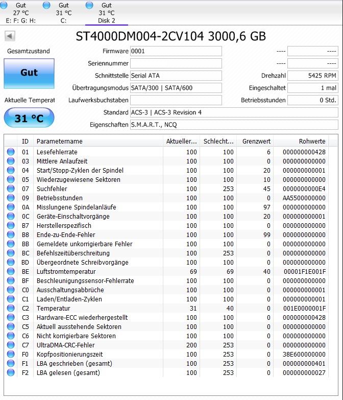

Ich hab mir diese Woche eine neue 4TB HDD (ST4000DM004) bestellt um den Speicherbedarf in einem älteren Rechner entsprechend zu decken. Ich hab in der Datenträgerverwaltung bereits zu GPT konvertiert, es werden jedoch nur 2794,42 GB angezeigt. Auch CDI (sowie SeagateDiscWizard und AOMEI Partition Assistant) scheint nur 3 TB zu erkennen:
Derzeit verbaut ist ein GA-MA69G-S3H (kein UEFI), OS ist W7 32Bit. Die HDD soll lediglich als Datengrab dienen.
Der Seagate Extended Capacity Manager lies sich installieren, stürtzt aber ständig ab.
Die Frage ist jetzt: liegt es an meinem Mainboard/BIOS dass bei 3TB einfach Schluss ist - oder ist die HDD irgendwie falsch gelablet oder sonstwas nicht in Ordnung? Bestellt wurde bei Mindfactory, SN habe ich überprüft (war alles ok).

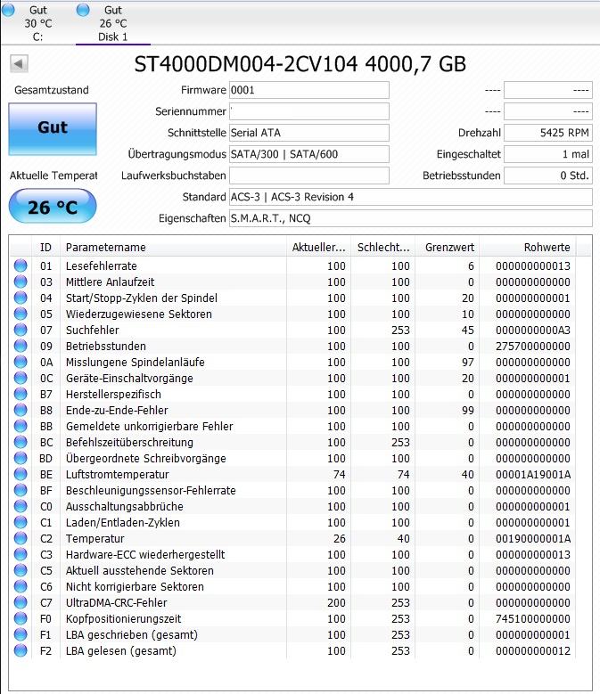

Update: eine zweite ST4000DM004, die ich nachträglich bestellt hatte und die soeben von DHL angeliefert wurde wird richtig erkannt:
Datenträgerverwaltung zeigt die zu erwartenden 3725,90 GB an - die Angaben in DiscWizard und AOMEI stimmen damit ebenfalls überein.
Selber SATA port, nichts geändert am System, lediglich die alte 1TB abgestöpselt.
Was stimmt mit der ersten HDD nicht?
