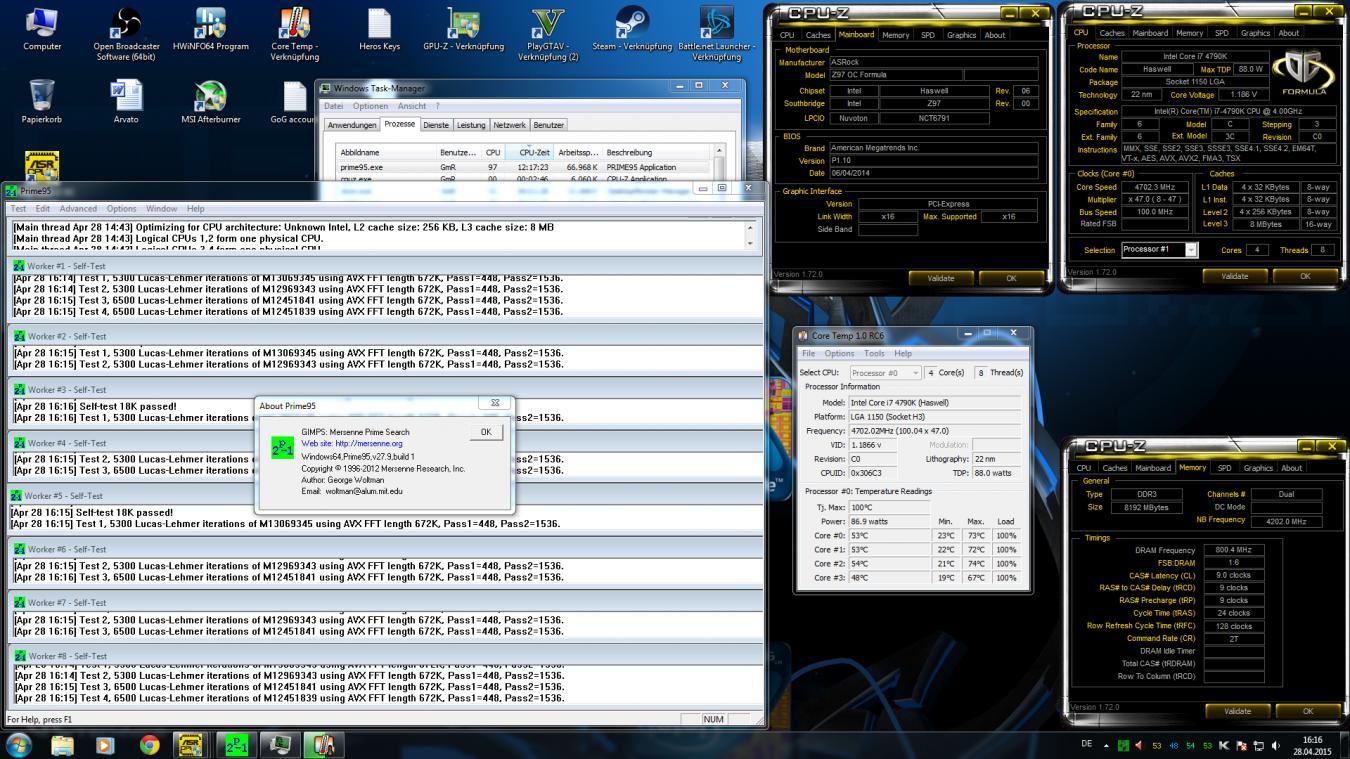

Also bei mir schauts so aus ungeköpft. 1x 360 1x 420 CPU und Graka im Kreislauf.

Habe meinen nun 3Std am primeln bei 4,7GHz@1,2V und bei den Max- Temperaturen der Cores überall ca. 10°C mehr! Deine Temperaturen sehen da wirklich sehr gut gegen aus! Sehe ich das richtig, dass du während des Testens mit Prime 48°C - 54°C auf den Cores hast? Da habe ich 75°C - 84°C.. Das sind ja Welten! :(
Hast du Flüssigmetallwärmeleitpaste genommen? Oder wie können so krasse Unterschiede zustande kommen?
Wie die Unterschiede zustande kommen kann ich dir nicht sage. Ich habe als WLP Noctua NT-H1.
Ivy Bridge hatte diese fiesen AVX Erweiterungen noch nicht, oder? Dann würde Prime 28.4 dort natürlich anders und kühler laufen als auf einem Haswell. Dazu kommt FiVR, was ja bei Ivy zum Glück noch auf dem Mainboard war. Also kann das gut hinkommen mit deinen Temps. Da müsstest du köpfen lassen, dann würde es deutlich besser aussehen.

Krass, daran lag's! Habe nun fast genau die selben Temperaturen wie GmR, alles gut 10°C kühler mit der alten Prime Version (27.9 b1)!
