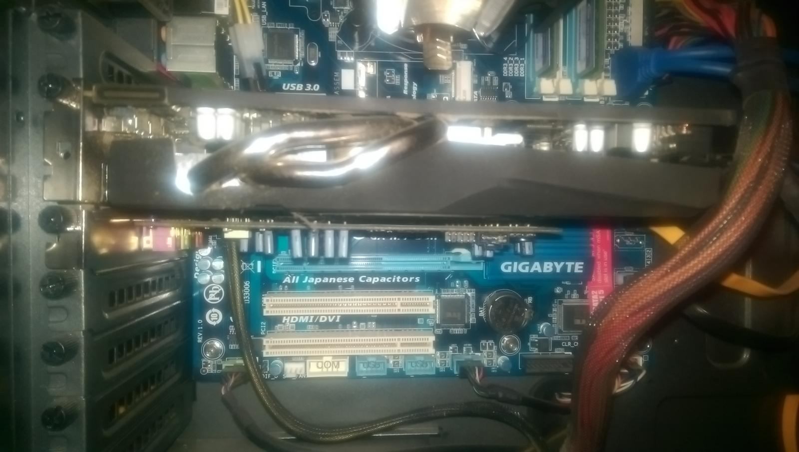

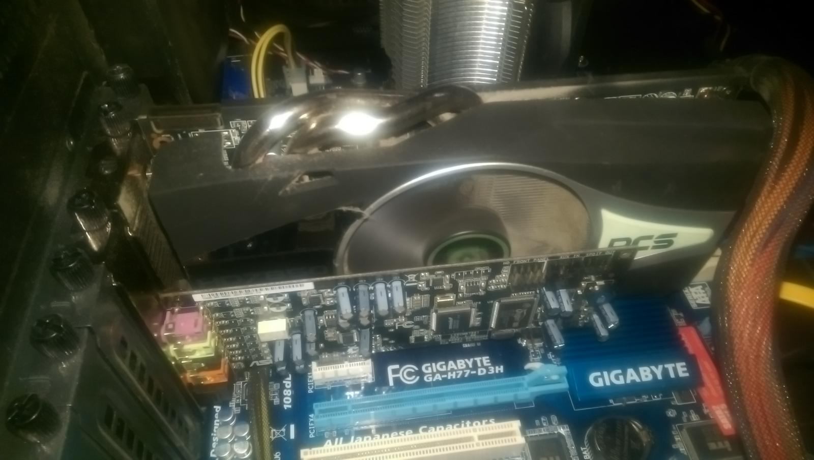

Zusätzlich besitze ich aber mit meinem Motherboard ein kleines oder großes Platz Problem! Denn ich habe eine Soundkarte, die ich nicht ausbauen möchte, für meine Beyerdynamic Kopfhörer.
Die Sound und Grafikkarte liegen nun allerdings gerade mal 3mm von einander entfernt, der Lüfter der GraKa ist zur Hälfte bedeckt.
Das ergibt erhöhte Temparaturen und Lüftergeräusche, vorallem spürbar in Dying Light.
Es ergibt sich nun dahingehend die Frage, muss ich mir ein neues Motherboard zu legen? - Ich denke ja. Aber welches? Das mir genügend Platz zwischen beiden PCIe Steckplätzen bietet?

Also, soweit ich mich erinner könntest du die Soundkarte doch auch in den anderen 4er PCIe-Slot geben :)
Dann hast du auch genug Abstand ;)
Oder spricht da etwas dagegen?
leider nicht, habe ich schon versucht und das scheint nicht zu passen.
Also die 2 Grauen Steckreihen unter der Soundkarte sind ja andere Standarts... hoffe das beantwortet deine Vermutung
Habe wie gesagt schon andere Plätze probiert, ist aber die speziell PCIe Soundkarte.
Der zweite Blaue müsste gehen!
Der ist PCIe4 (laut Foto)
und am anderen, in dem die Soundkarte jetzt steckt ist PCIe1 (laut Foto).
Auch wenn der Slot länger ist als der Stecker der Soundkarte sollte das gehen o_O
Du kannst die Soundkarte in den blauen Slot stecken. Da passt die rein. Evtl muss man den im Bios aktivieren. Außerdem versteckt sich bei deinem Board überhalb der Grafikkarte auch noch ein PCI-E Slot. Da kannste die Soundkarte auch reinstecken.

Platzproblem vorerst behoben, habe den zweiten blauen Slot benutzt und das im Bios geändert. Danke dafür erstmal :)
Die Grafikkarte hat jetzt Zwei Finger Breit Platz.
