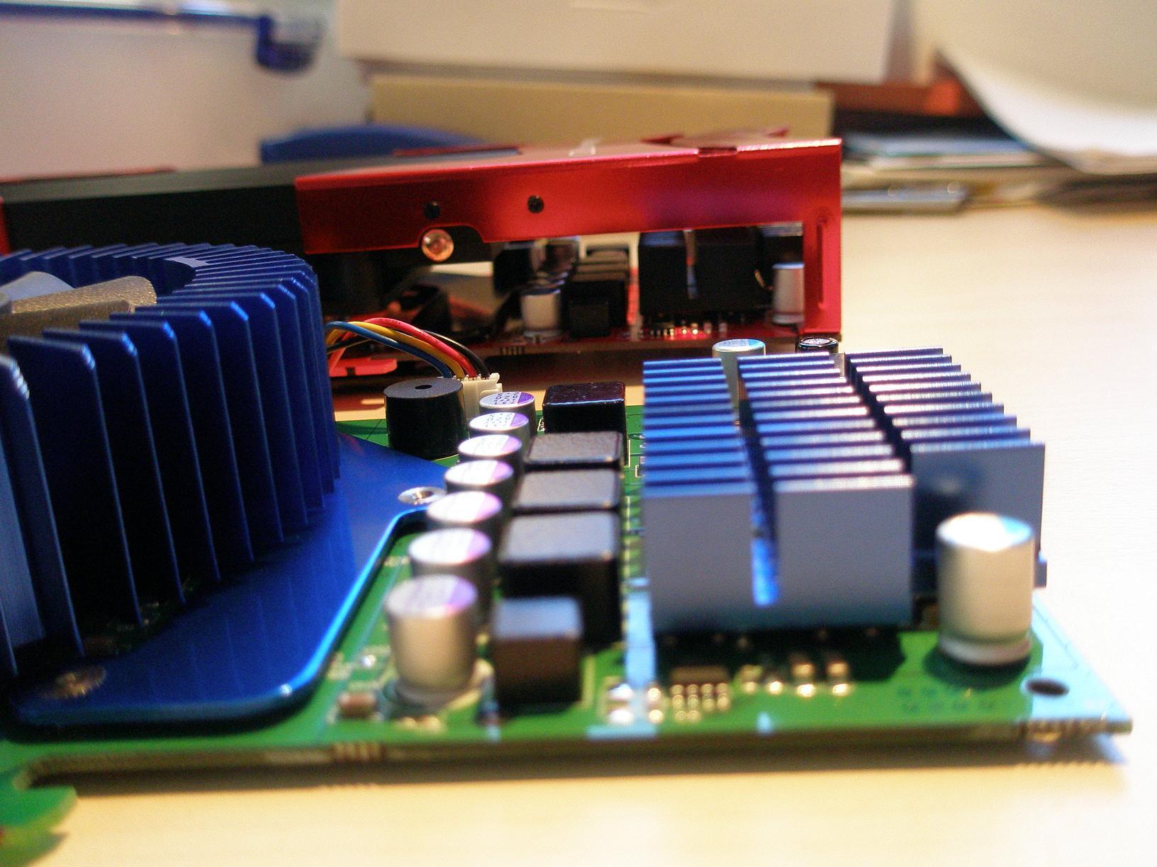

Muss ich da den kleinen Kühler rechts an der Karte auch abmachen
oder passt der drunter?

@kron: Du schreibst, Du suchst eine neue Graka und stellst ein Bild rein, um nach einer Kühlermontage zu fragen. Hast Du die GT 1 GB schon oder hat die, die Du kaufen willst das selbe Layout?
@DvBs: das Bild habe ich im Netz gefunden, ist genau die Palit,
aber ich habe sie natürlich noch nicht. :)
Auf dem Bild ist die Xpertvision zu sehen. Der kleine Kühler sollte knapp unter den Accelero S1 gehen. Wobei ich statt einer 1024er lieber zwei 512er nehmen würde bei der Auflösung.
