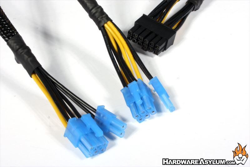

Solche Adapter liegen meistens bei den Grafikkarten-Herstellern dabei, was Du aber ja benötigst wäre ja das PCIe-6Pin+2PIN-Kabel (was im Lieferumfang Deines Netzteil's dabei war)
Falls Du dieses Kabel nicht mehr finden solltest, so würde ich mich an Deiner Stelle hier im Forum direkt mal wegen eines Ersatz-Kabels bei BeQuiet mal melden: be quiet!
Genau das meinte ich. Hm, wenn du das natürlich nicht mehr hast...Zur not günstig im Netz kaufen. Sollte ja nicht das Problem sein.
Was für ein kabel kann ich denn an die noch zwei freien stecker im netzteil stecken bzw wofür sind die da? Genau um die graka zu versorgen?
Jap, genau das für die Grafikkarte fehlt dir.
sieht so aus:
attachment.php
