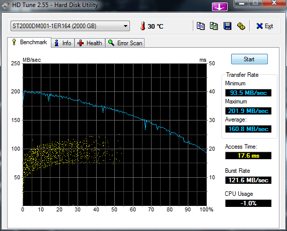

ich habe jetzt mal ein benchmark mit hd tune gemacht mbr und gpt format .. bei mbr ist die access time höher als bei gpt ? was bedeutet das?
ich habe mal 2 bilder hinzugefügt da kann man das gut sehen links das bild ist mbr format und rechts gpt

habe jetzt nochmal ein test mit gpt format gemacht und die access time liegt jetzt auch bei 17,5? wie kann das sein ? kann das sein das die festplatte im warmen zustand bissel langsamer wird? .. der erste test war bei ungefähr 28 C mit 13,7 time jetzt der test mit gpt bei 31 C 17,5 oder liegt das am was anderem?
Hast Du vielleicht ein falsches Alignment gemacht? Dan kann man schnell mit dem AS-SSD Benchmark prüfen, der Test braucht gar nicht zu laufen, man muss nur die Partition auswählen und schauen ob in dem Kasten links oben hinter der Anzeige des Offsets, also der Startadresse der Partition, OK oder BAD steht.
hi stand bei beiden ok ..bei gpt ist es 132096K -OK und bei MBR 1024 K - Ok.. das alignment hat bei beiden gestimmt ....
- - - Updated - - -
habe jetzt nochmal gleich wo ich den pc angemacht habe und die platte 20C hatte einen bench gemacht mit gpt und die asses zeit liegt bei 13,8 nicht schlecht und das über s-ata 2.. naja ich lasse es jetzt so weiß jetzt auch nicht woran das liegt ob es wirklich die temps sind oder zufällig was auf die platte zugegriffen hat wärend des tests
ne nichts umgesteckt oder sonstiges.. habe jetzt nochmal nach 1 stunde battlefield zocken getestet festplatte war 31 C warm die zeit hat sich verbessert auf 11,7....ich denke das liegt an dem programm oder? .. auf jedenfall lass ich jetzt die gpt formatierung merkt man ja wieso nichts beim spielen oder ?
