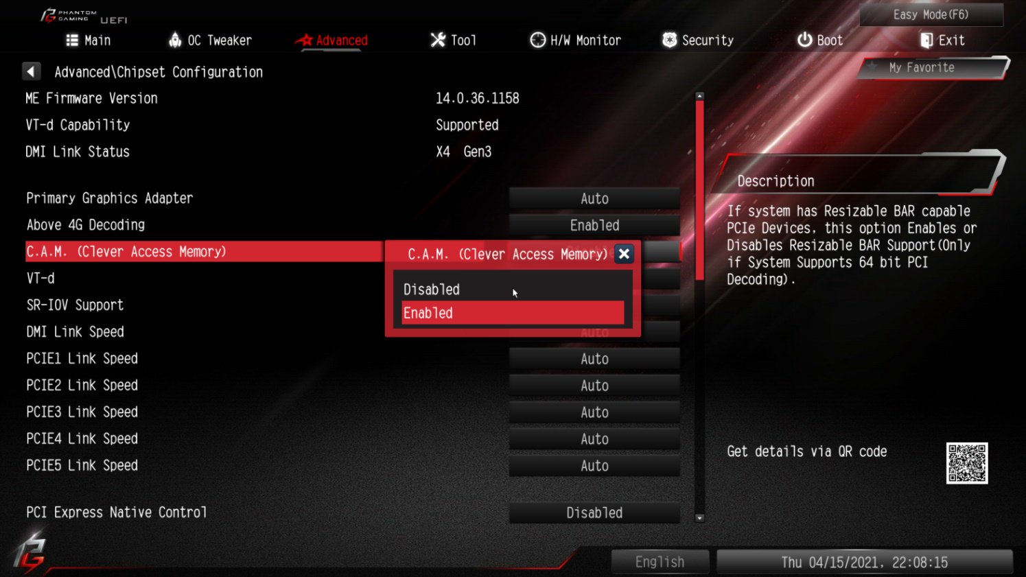

Dann könnte Resizable BAR das Problem sein, "Above 4G decoding" im Bios deaktivieren, dann ist auch Resizable BAR bzw. Clever Acess Memory deaktiviert.

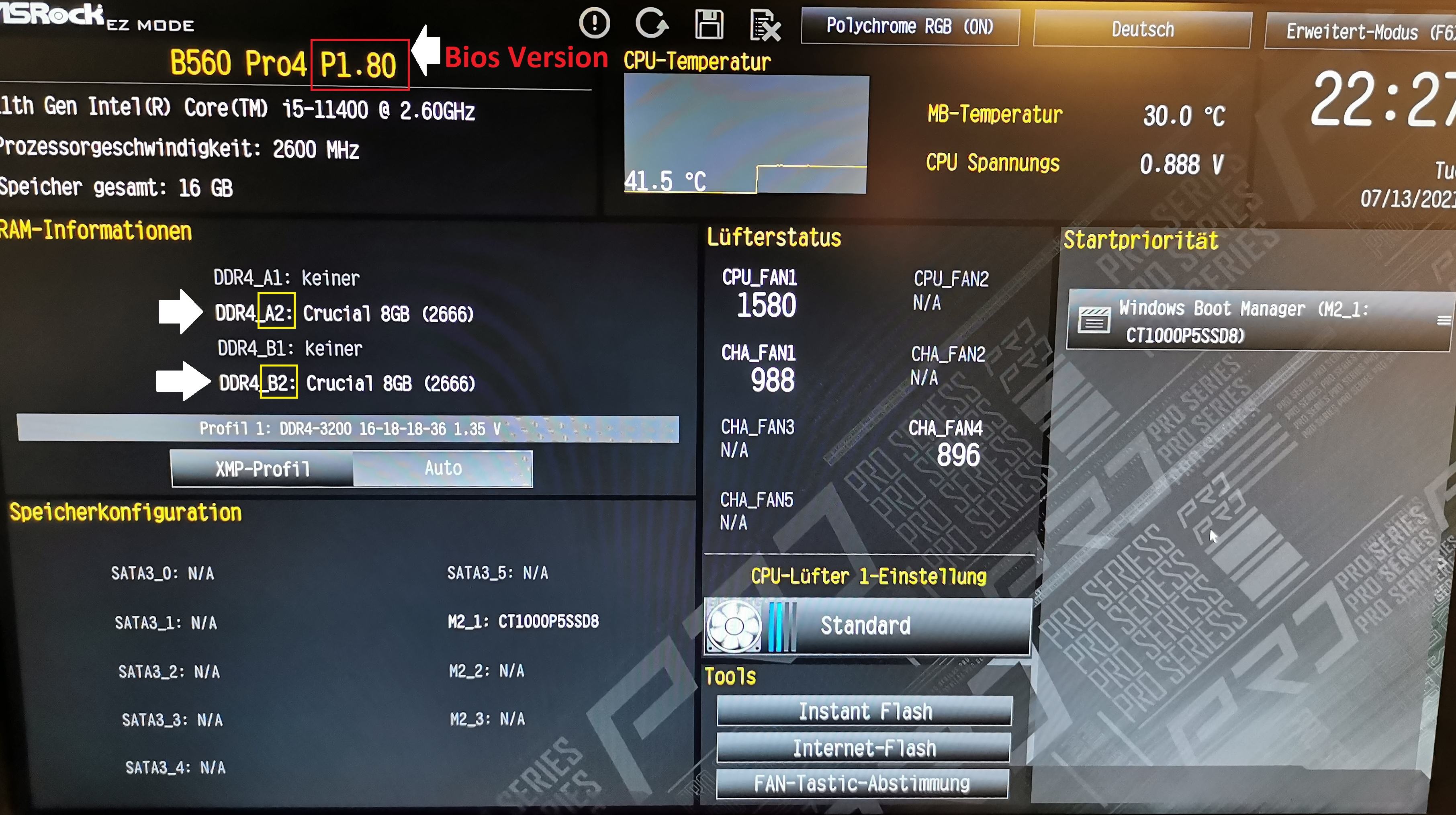

Der Ram muss in Ram Slot A2 und B2 eingebaut werden.
Hier im Video ab Minute 6:55 wird erklärt warum der Ram in Ram Slot A2 und B2 bzw. Ram Slot 2 und 4 eingesetzt werden sollte.
Das Ganze hat etwas mit Signalreflexion zu tun.
