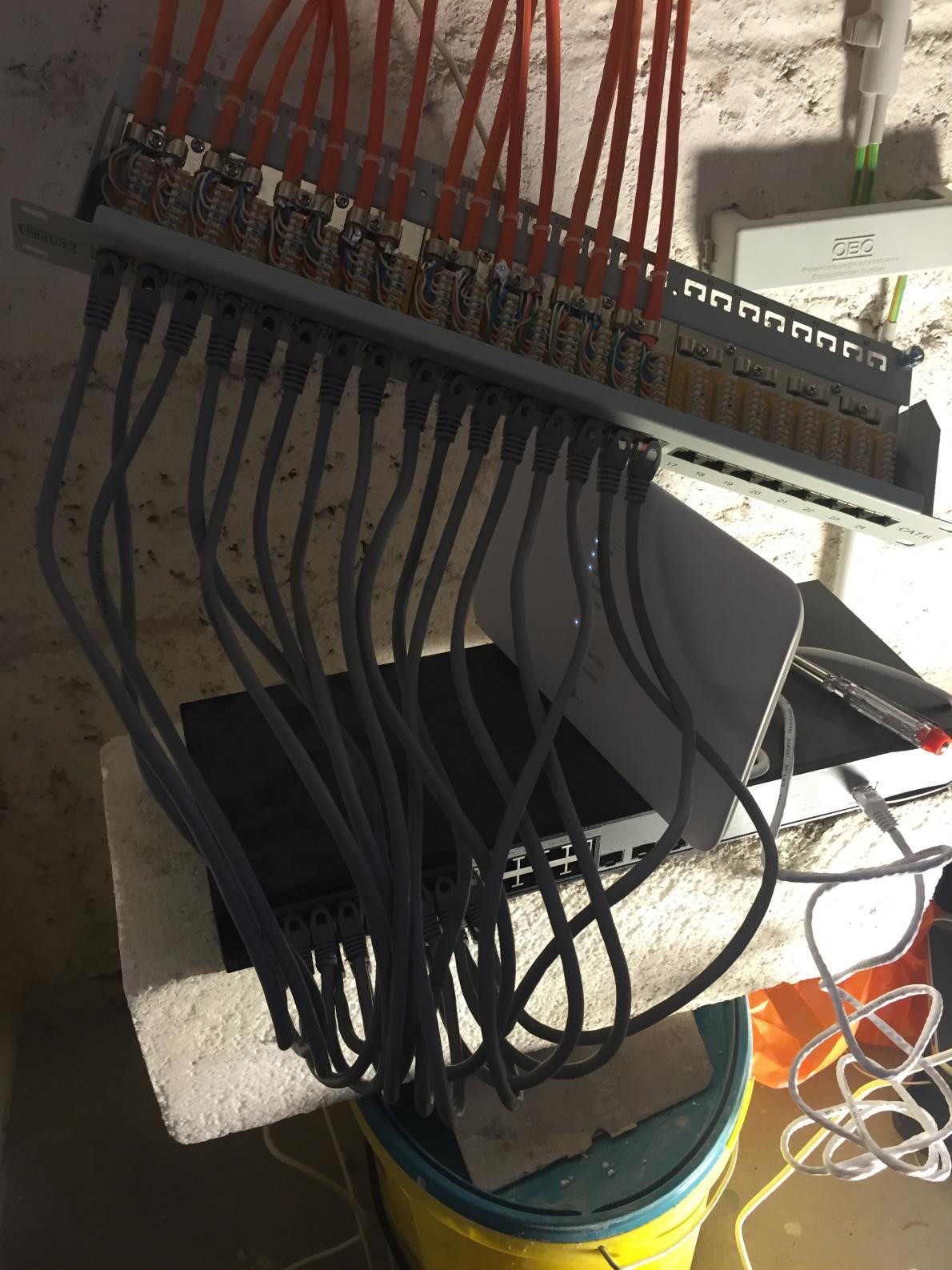

Wir haben uns vor kurzem ein Haus gekauft worin wir die ganze Elektrik etc. erneuert haben. Bei der Gelegenheit haben wir auch die Situation genutzt und in jedem Zimmer Netzwerkdosen angebracht. Die Netzwerkkabel von den jeweiligen Räumen findet man jetzt gesammelt in einem Kellerraum.
Alle ankommenden Kabel habe ich nach Angaben bzw. Vorgaben am Patchfeld angeschlossen (Farbreihenfolge und Richtigkeit kontrolliert) und von dort aus an den Switch geklemmt. Das Internet über WLAN funktioniert einwandfrei.

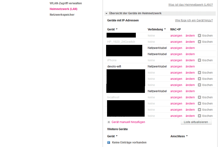

Ich habe eine Verbindung von der Dose zum Speedport, vom Speedport zum Switch und vom Switch zum Patchfeld. In dem Screenshot ist auch zu sehen, das der HP Switch vom Router erkannt wird aber als nicht verbunden angezeigt wird, ich denke das da die ganze problematik an der Sache ist.

Das an der Übersicht vom Speedport heißt nur dass der Switch mal erkannt wurde, aber jetzt nicht mehr erkannt wird. Schon mal einen anderen LAN Port versucht?

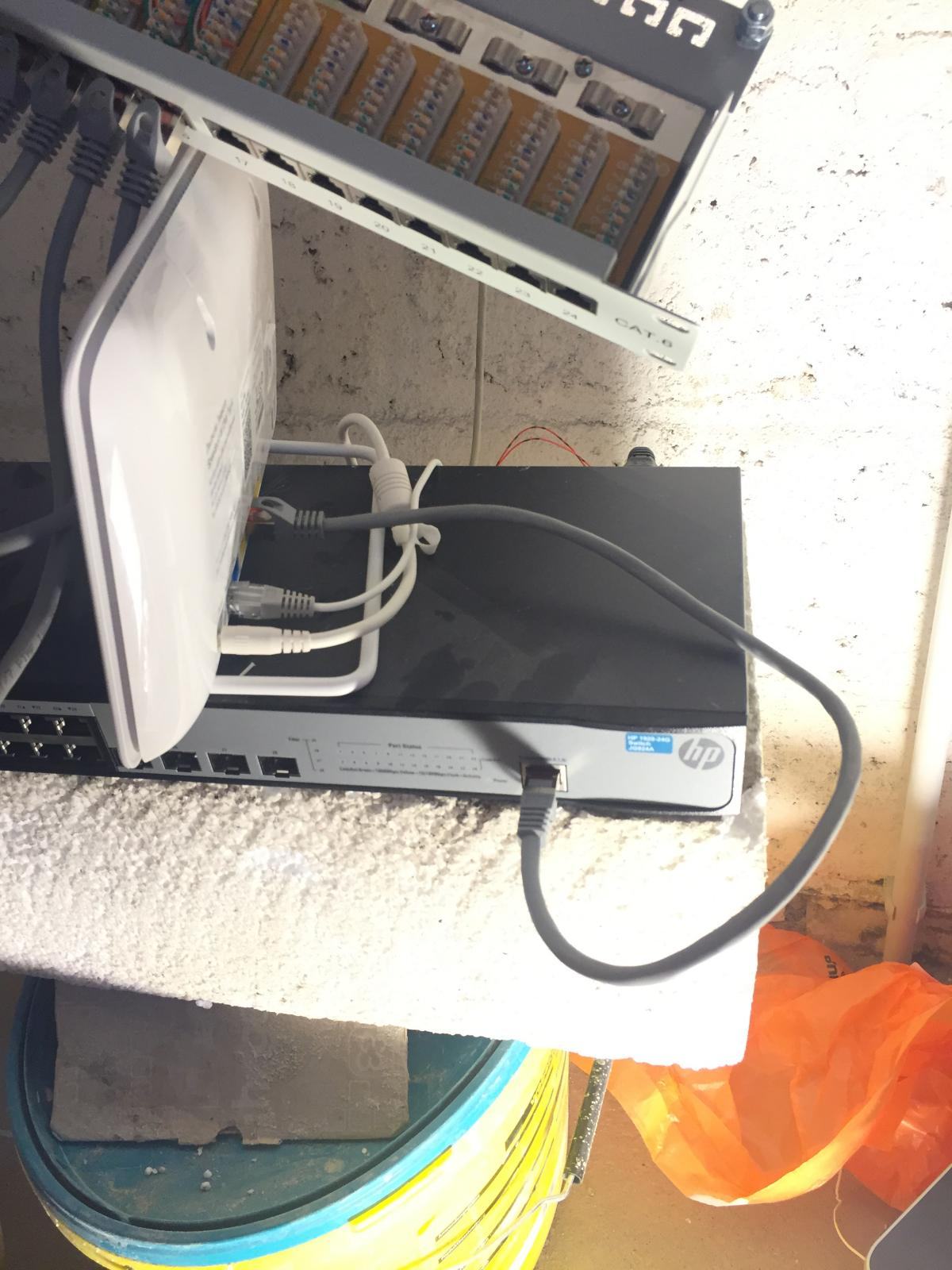

Steck das Kabel zwischen Switch und Speedport am Switch mal in einen "normalen" Port, du hast das Kabel im Consolenanschluss
Habe es gerade in einen normalen Port gesteckt, tut sich leider immernoch nichts:(

du solltest eine Verbindung zwischen Router und Switch auch auf einem der Switch Ports legen.
Der Konsolen/Managementport ist dafür denkbar ungeeignet!

Habe den Switch resetet und Router neu gestartet, jetzt funktioniert es:)
Tausend dank für eure Hilfe!!!!
Da hätte aber schon Lesen geholfen, es steht nämlich am Port dran :d

Kauf Dir bitte noch einen kleinen Netzwerkschrank und bau das Patchpanel und den Switch da ein :)
