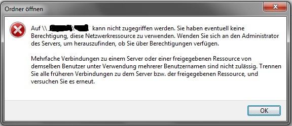

Wenn ich von meinem Windows-PC aus (als "User") direkt über den Windows Explorer auf eine Netzwerkfreigabe zugreifen möchte, dann gebe ich "\\serverNameOderIP\Benutzer1" ein und melde mich mit dem Passwort von Benutzer1 an. Das klappt auch einwandfrei, sofern ich mich davor in der laufenden Windows-Session noch nicht als "Benutzer2" verbunden habe. Melde ich mich nun zuerst als "Benutzer1" und dann als "Benutzer2" an, dann kommt es zu einer schönen Meldung (siehe Screenshot).
Nachdem ich mich als "Benutzer1/2" mit dem Netzwerkordner verbunden habe, kann ich mich also erst dann als "Benutzer2/1" verbinden, nachdem ich mich auf dem Windows-PC ("User") ab -und wieder erneut angemeldet habe.

Mir wurde nun mittlerweile gesagt, wie es zumindest für zwei Benutzer funktioniert. Angenommen der Server hat die IP "192.168.0.10" und den Namen "server", dann muss man sich im Windows Explorer einfach als erster Benutzer mit dem Namen anmelden und als zweiter Benutzer mit der IP (oder umgekehrt), also so:
\\server\Benutzer1
und dann
\\192.168.0.10\Benutzer2
Hier ist es wirklich toll, dass Microsoft nicht konsequent ist :d.

Netzlaufwerke (im LAN) verbinden und "\\servername\Benutzer" im Windows Explorer eingeben ist genau das gleiche, es ändert sich dadurch also nichts :).
Deine zweite Variante ist leider nicht sinnvoll, im Freigeben der jeweiligen Home-Verzeichnisse liegt ja gerade der Sinn, dass nur der entsprechende Nutzer auf sein Netzlaufwerk zugreifen darf.
